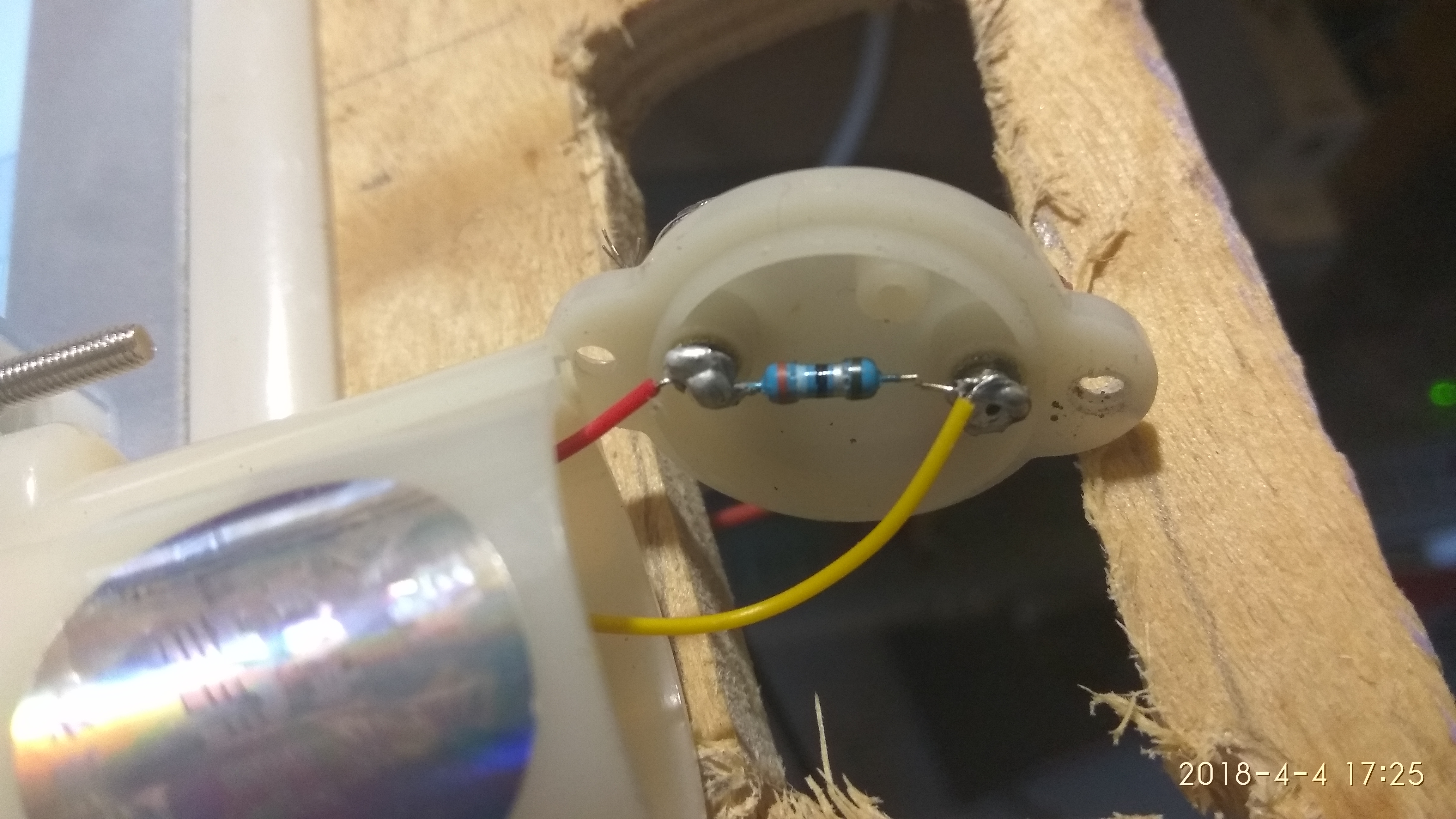

В разрыв с нулевого провода. Т.е. один нулевой провод,с ВБП на одну клемму миллиамперметра. Второй от трубы на другую клемму. Пробовал менять клеммы местами. Стрелка также дергается, только в обратную сторону.
«То что нас не убивает — делает сильнее» Фридрих Ницше
Anton_Dmitrievich
Сообщения: 38
Зарегистрирован: 29 дек 2016, 21:07
Настоящее имя: Евсюков Антон Дмитриевич
Re: Вопросы
Сообщение Anton_Dmitrievich »
Разобрал милиамперметр
Между контактами сопротивление в 128Ом. При снятом сопротивлении,при выстреле, стрелка уходит в зашкаливание, значит обмотка целая.
Думаю что это сопротивление - шунт. Если поменять на другое сопротивление, будет микроамперметр,по идее. каким номиналом только?

Хотя ставят все именно милиамперметр

Да, моя ошибка, уточнил, все же миллиамперметр. А какой у вашего диапазон измерения? Обычно ставят до 30 миллиампер

def писал(а):Да, моя ошибка, уточнил, все же миллиамперметр. А какой у вашего диапазон измерения? Обычно ставят до 30 миллиампер
0-50мА

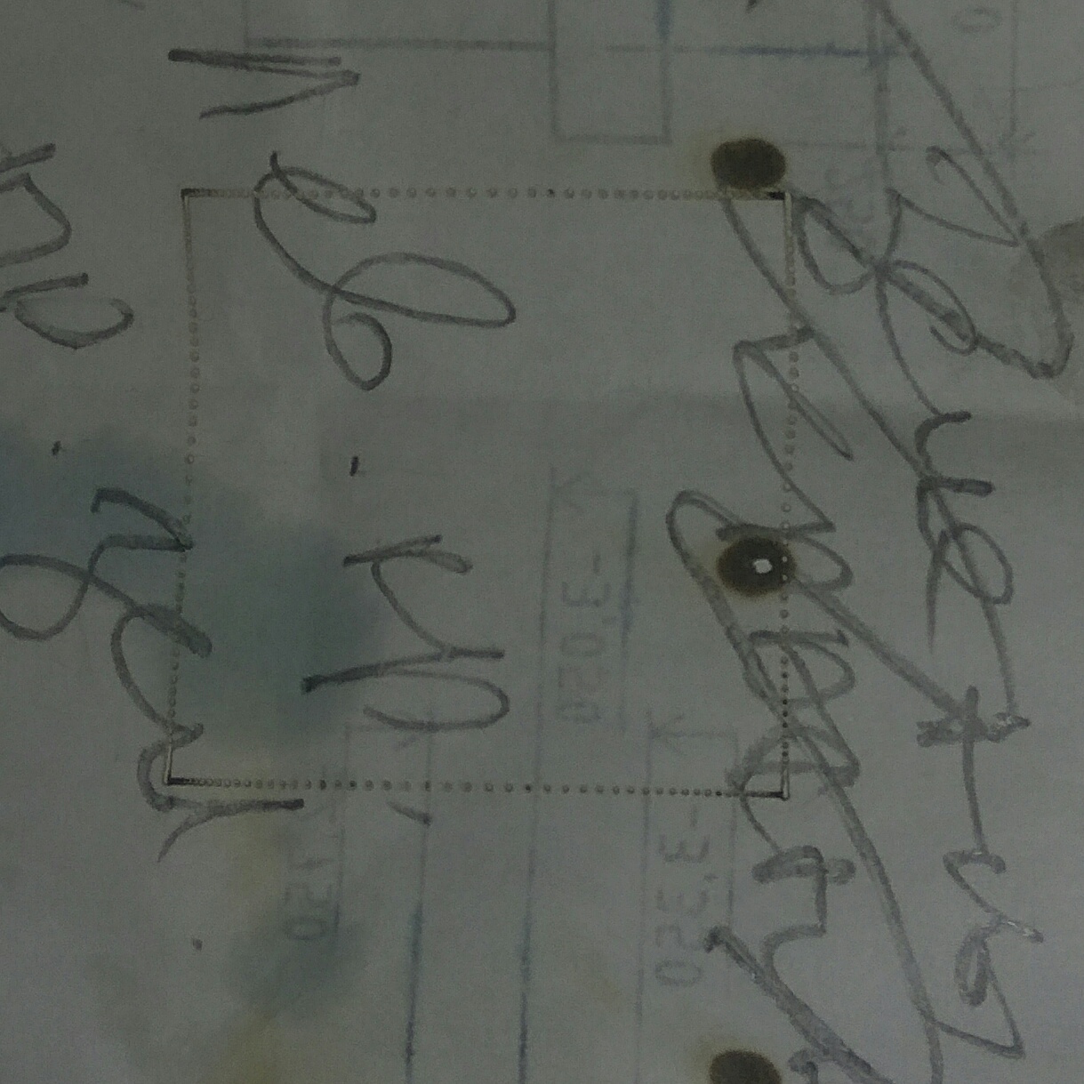

Может с вбп проблемы, или руки кривые мои. Попробовал вырезать квадратик 5х5. Бьет точками.
IMG_20180404_192906.jpg (2626 просмотров) <a class='original' href='./download/file.php?id=136443&mode=view' target=_blank>Загрузить оригинал (391.59 КБ)</a>
