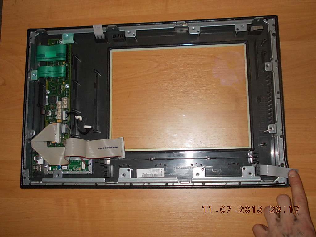

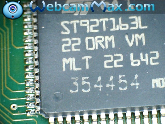

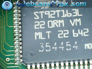

merkwurdigliebe, а прокручивать Gcode при помощи MPG в режиме MDI как у взрослых стоек можно будет? У стойки Мицубиська, переходишь в MDI, крутишь штурвальчик, находишь нужную строку - начать отсюды и старт ;)
Re: LinuxCNC HID Extender

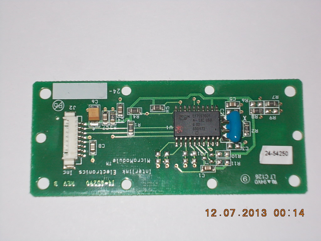

aftaev писал(а):У моей панельки Сименса стоит STM32 которая опрашивает цифровую клавиатуру и эмулирует клаву. К STM32 подключена и мышка.
Не все кнопки подключены к STM32. Потому все хочу сделать эмуляцию клавиатуры на Ардуино. Например: при нажатии на определенную мембранную кнопочку должна посылаться команда CTRL+пробел(закрыть окошки сообщений).
Я ж тебе писал уже как-то, что во-первых нет у тебя там STM32, смотри внимательно... Но это и не суть конечно. Мышка к контроллеру отношения не имеет - это отдельная приблуда.
Объясню по-другому. Сделано так:
Вход USB --> TUSB2046B (хаб на 4 порта)
   --> Контроллер клавиатуры (CY7 чаще всего, у тебя ST9 кажется, не помню, потерял твое фото)
   --> Мыша
   --> 2 Порта под ленточные шлейфа. Один выведен на морду, второй свободен в OP12 панели
И еще раз напишу: в моих вариантах OP12 на CY7 !ВСЕ! кнопки подключены к МК, просто часть из них дополнительно еще и на гребенку DirectKey выведена. Поставь у себя тестер клавиатуры и проверь. Вертикальные ряды и нижний горизонтальный просто отдают компу трехэтажные комбинации вроде CTRL+SHIFT+F1...

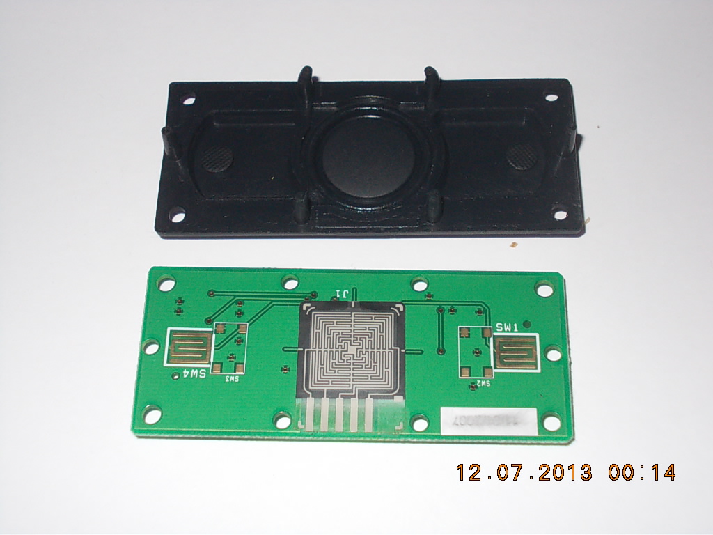

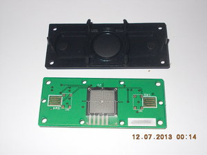

N1X писал(а):у тебя ST9 кажется, не помню, потерял твое фото
Да ST9
130711-234838.jpg (6849 просмотров) <a class='original' href='./download/file.php?id=113231&mode=view' target=_blank>Загрузить оригинал (89.56 КБ)</a>
DSCN1712.JPG (6849 просмотров) <a class='original' href='./download/file.php?id=113232&mode=view' target=_blank>Загрузить оригинал (235.41 КБ)</a>
Мышь
DSCN1718.JPG (6849 просмотров) <a class='original' href='./download/file.php?id=113233&mode=view' target=_blank>Загрузить оригинал (231.82 КБ)</a>
DSCN1720.JPG (6849 просмотров) <a class='original' href='./download/file.php?id=113234&mode=view' target=_blank>Загрузить оригинал (252.14 КБ)</a>
