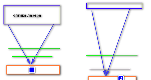

Re: Покритикуйте пожалуйста выбор лазерного гравера 15 Вт с
igmay писал(а):А о каком порядке велечин прогиба идет речь? И как трудно добиться таких результатов на практике от этого модуля ?
Ещё понимание бы иметь. Можно ли как-то сопоставить "Американские" и "Китайские" Ватты.
Америкосы конкретно говорят.. "У нас модуль именно - одноватный и пятно он дает конкретно 0,1 мм. Есть такой же двухватный с двоекратным пятном." И проводят соответствующую таблицу Мощность/Пятно..
Если расстояние между лазером и деталью небольшое, то значительно, если поднять повыше, то меньше:
2017-01-08_143017.jpg (5803 просмотра) <a class='original' href='./download/file.php?id=99463&mode=view' target=_blank>Загрузить оригинал (50.27 КБ)</a>
Но есть ограничение в длине резьбы, держателя линзы, в связи с чем сильно высоко не поднять.
Что касается размера пятна, то тут я не подскажу, т.к. у самого 3 похожих лазера с разными длинами волн и мощностью (0.2, 0.5, и 2 ватта), и визуально размер пятна не понятен.... :wik:
В зависимости от материала, при одной и той-же скорости и мощности лазера, толщина прожигаемой дорожки сильно может меняться.

selenur писал(а):Если расстояние между лазером и деталью небольшое, то значительно, если поднять повыше, то меньше
Возможно тут полезной окажется ось "зет" . Пощупать поверхность перед гравировкой. Она вообще /поверхность/ плоская. Если судить о ней в сотых миллиметра . Напомню. 10*20 мм.
selenur писал(а):В зависимости от материала, при одной и той-же скорости и мощности лазера, толщина прожигаемой дорожки сильно может меняться.
Да это понятно. Точка может быть маленькой , но обуглить вокруг себя прилично. В любом случае думаю эксперементов не избежать, а отталкиваться нужно всё равно от точки.
