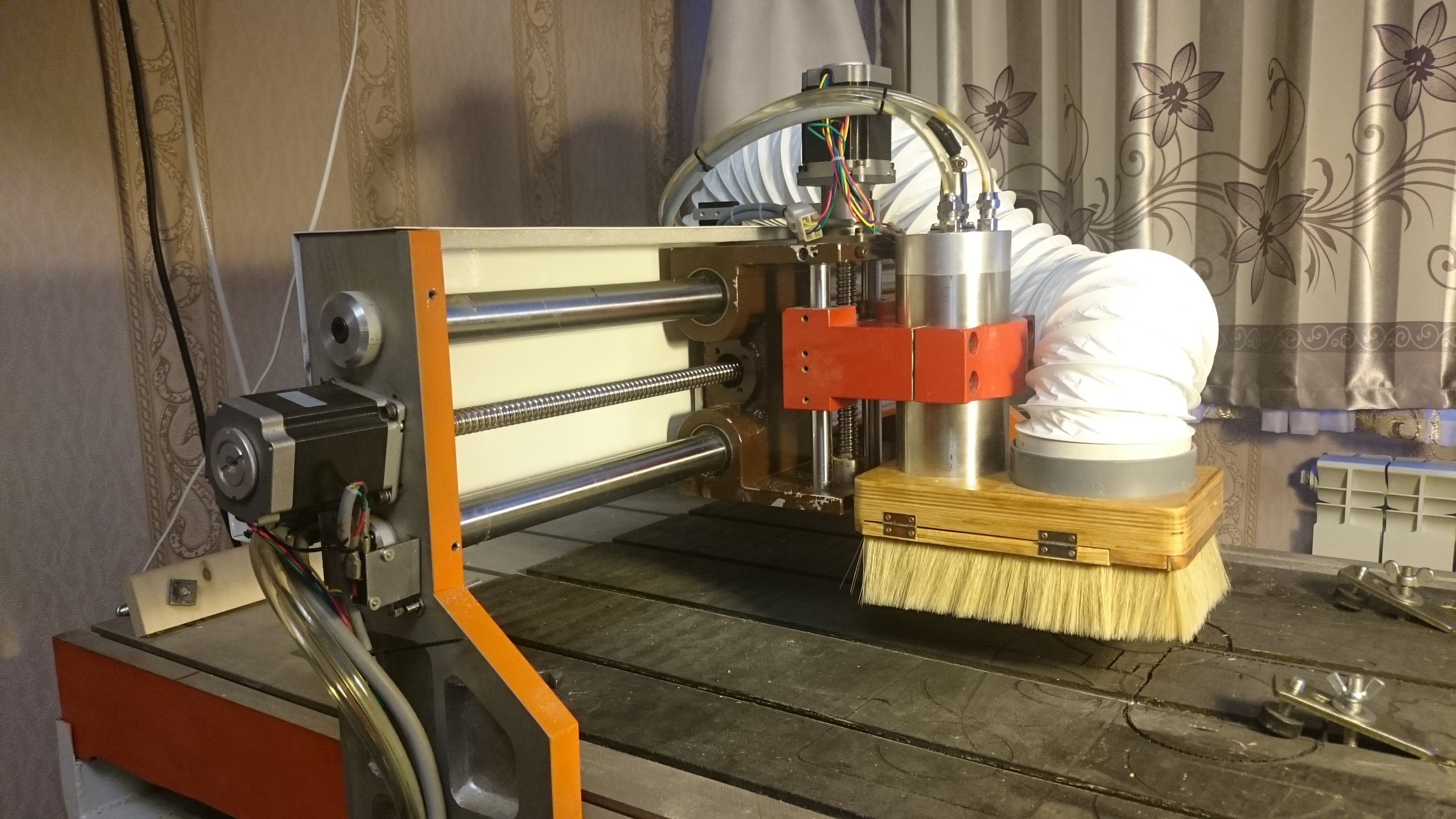

валентин фёдорович писал(а):Я ведь создал тему для того, чтобы решить свою проблему.
Пока что мне казалось, что тема была создана, чтобы рассказать о неком необъяснимом феномене, не имеющем решения.
Если же все же автор считает, что его проблему возможно исправить - то стоило бы хотя бы показать фотографии станка, чтобы мы понимали о чем идет речь.
Т.к. судя по результату, станок очень хлипкий, и плата фезеровалась обломком самореза.

Китаец, поле (600 Х 900) мм, шпиндель 1,5 кВт, водяное охлаждение, фирма Qi-Li.
Щётка пылесборника самодельная (2899 просмотров) <a class='original' href='./download/file.php?id=98159&mode=view' target=_blank>Загрузить оригинал (3.17 МБ)</a>

есть результаты измерений индикатором люфта осей ?
какая скорость подачи, обороты, какой гравер?
Re: Феномен по оси Z
И если просто взять руками шпиндель и с приличным усилием покачать вертикально - будет ли что-то болтаться?

И на том станке, что на фото, первым делом надо индикатором ось Z мерить под нагрузкой.

Станок не жесткий, ось Z ад_и_израиль в чистом виде, резиновый стол, пластинчатые прихваты плат, туповатая фреза и глубина резки 0.3мм
Но это ведь не главное. Так понимаю нужно более неожиданное решение. Оказывается на самом деле шпиндель от воды разбухает и вылазит вниз.
Улыбнуло что у основания портала, на которое здесь обычно ставят распорки да укосины, китайцы сделали выборки материала
Я бы предложил ТС купись фанеры и выпилить всю новую Z, а потом на фанерной Z, выпились дюралевуе. Сразу, боюсь, не понтянет.

(не)жесткость оценить можно так, пошатав патрон шпинделя пальцами. Даже силы среднего пальца хватит чтобы отодвинуть кончик фрезы на миллиметр
