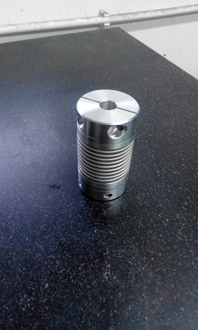

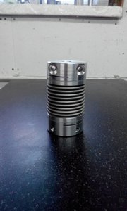

Зажать сильфон - это очень хорошо. Но гигантское количество муфт именитых производителей делаются с сильфоном с коротким бортиком, как у меня. При этом только 3 вариант крепления - пайка, сварка, приклейка. Сильфон обычно из нержи и очень часто полумуфты из алюминия, поэтому здесь только приклейка.

на чипе в позитивном ключе упоминался такой клей, после пескоструйки поверхностей склеивания.

Пум пум пум, пум - пурум, пум - пурум (имперский марш). А призмы - то у станочка накладные, стальные, каленые.

а полумуфты дюралька? я себе давным-давно колхозил сильфонные муфты целиком из нержы. Паял твердым припоем с высоким содержанием серебра ... что то навроде вот этого http://www.messer.su/catalog/serebro-so ... iy-pripoy/ только не так хамски как в кино ,а аккуратьненько горелкой нулевочкой........

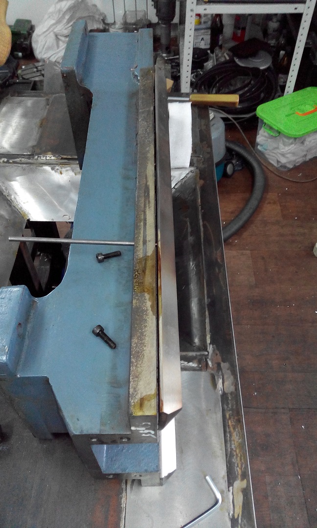

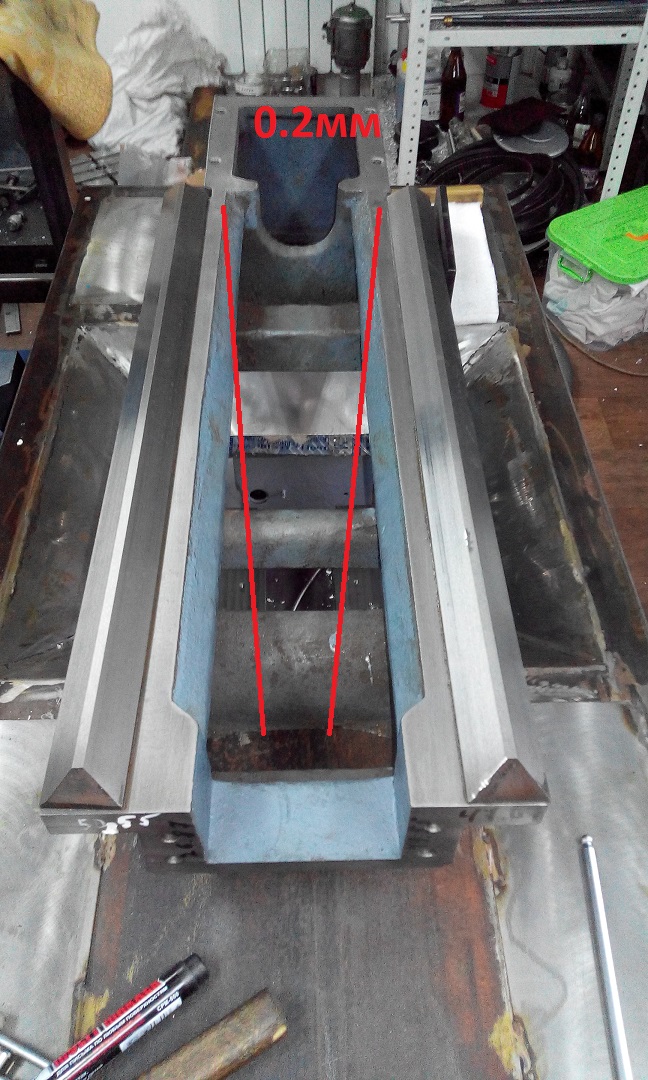

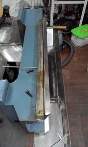

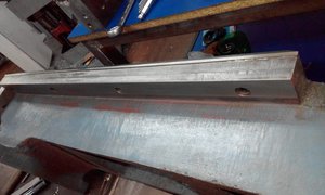

К чему я завел разговор про направляющие. Решил проверить как суппорт к ним прилегает. Для начала решил покачать его от руки в разных местах станины. Оказалось, что в крайних положениях каретка стучит с угла на угол, где-то по середине сидит плотно. Начал измерять, оказалось, что призмы не параллельны друг другу на 0.2мм. "Ну и гниды" - подумал я про наших узкоглазых соседей. Решил отвернуть одну призму и выставить все как положено. Но не так все просто оказалось. Призмы приклеены на эпоксидку. Пришлось прогревать.

Да уж, бывает же секас. Купи, а потом еже занимайся, тогда проще набор деталей покупать.

den_sibirskiy писал(а):Купи, а потом еже занимайся, тогда проще набор деталей покупать.
В точку. Лучше бы продавали просто набор, без установки всего на свои места.
aegis
Сообщения: 3115
Репутация: 1810
Настоящее имя: Михайло
Re: Токарный китаец с Алиэкспресс
Сообщение aegis »
я думаю что шлифовали они уже после приклейки. я бы так делал наверно

aegis писал(а):я думаю что шлифовали они уже после приклейки. я бы так делал наверно
Так он же померил, криво, да и ты не китаец)) По логике то конечно хорошо бы так делать, но сдается мне делали лишь бы продать.

Сообщения: 5886
Еслиб так, то они не были бы кривыми... были бы прямыми.
Очевидно дешевле всё обрабатывать отдельно, а потом клеить...
Черт... не стать мне никогда производственником успешным, даже в голову такой маразм не приходит...

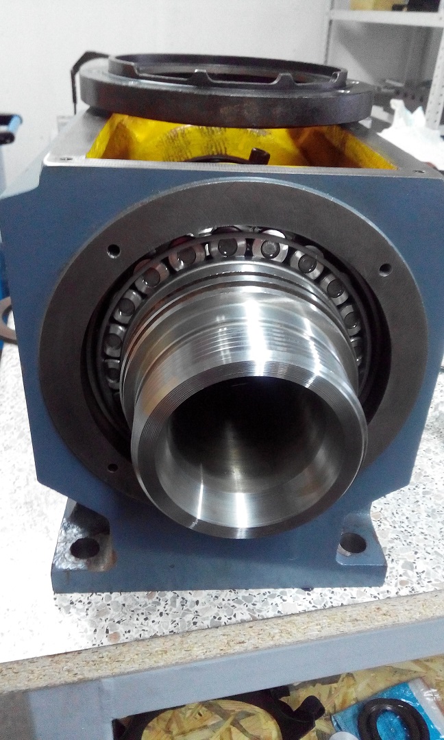

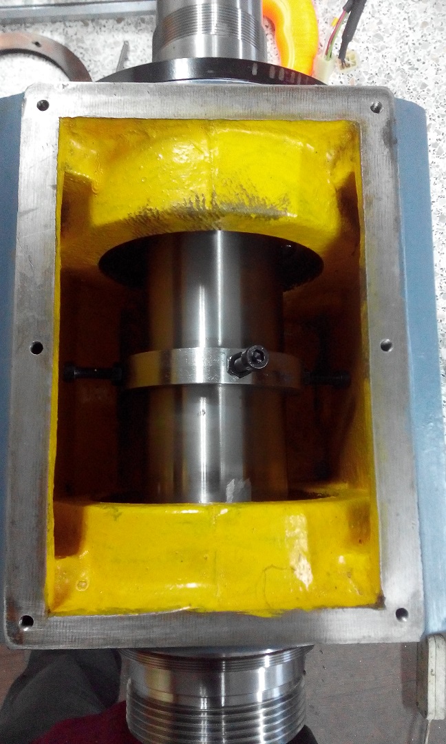

Пробовали ли вращать шпиндель ?
Какие обороты максимальные заявляют китайцы ?
Какие подшипники в шпинделе ?
john1987887 писал(а):Заклеил муфту

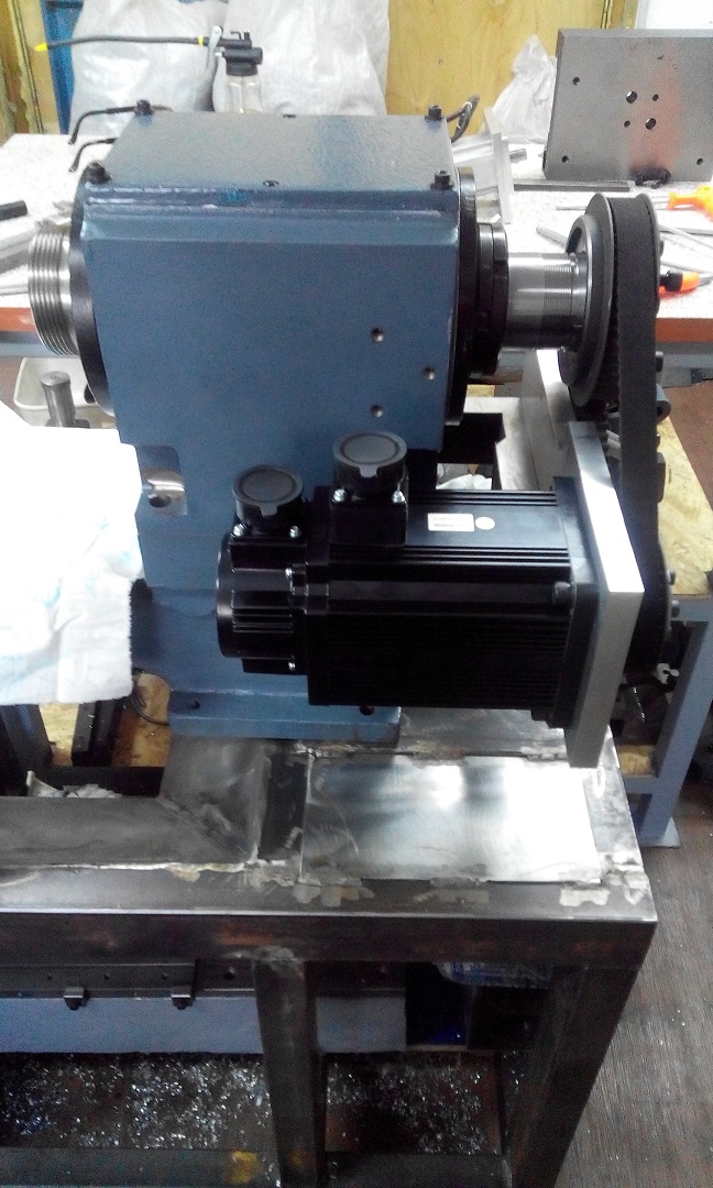

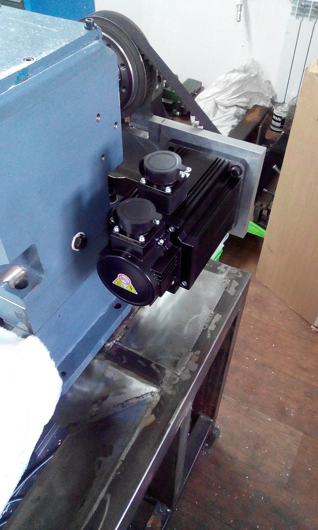

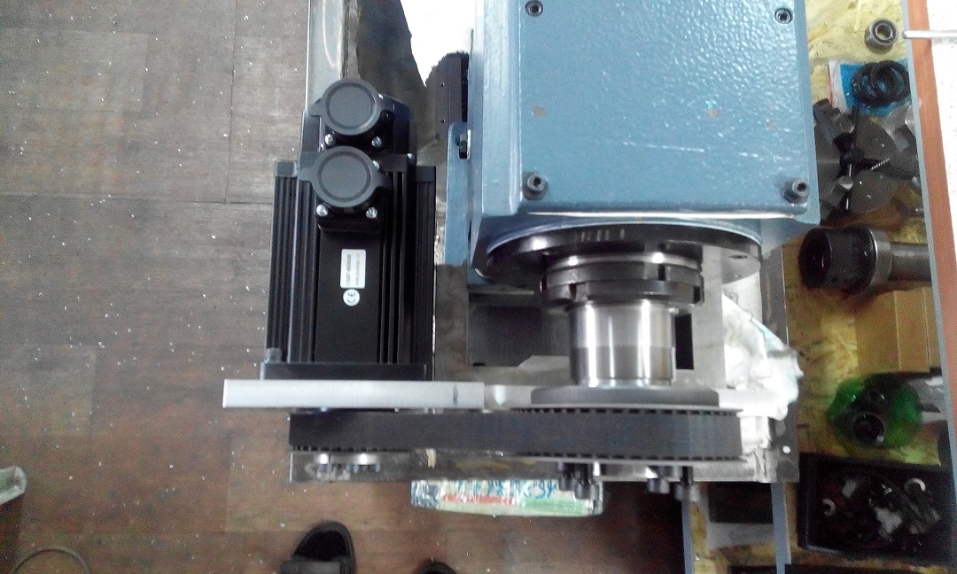

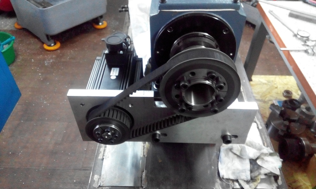

john1987887
Сообщения: 3063
Репутация: 1802
Сообщение john1987887 »
Внутри бабки конические роликовые подшипы. Установил главный привод.
IMG_20170131_170350.jpg (4276 просмотров) <a class='original' href='./download/file.php?id=101912&mode=view' target=_blank>Загрузить оригинал (307.18 КБ)</a>
IMG_20170131_170410.jpg (4276 просмотров) <a class='original' href='./download/file.php?id=101913&mode=view' target=_blank>Загрузить оригинал (296.7 КБ)</a>
IMG_20170202_160344.jpg (4276 просмотров) <a class='original' href='./download/file.php?id=101914&mode=view' target=_blank>Загрузить оригинал (300.39 КБ)</a>
IMG_20170202_160359.jpg (4276 просмотров) <a class='original' href='./download/file.php?id=101915&mode=view' target=_blank>Загрузить оригинал (321.81 КБ)</a>
IMG_20170202_160409.jpg (4276 просмотров) <a class='original' href='./download/file.php?id=101916&mode=view' target=_blank>Загрузить оригинал (330.63 КБ)</a>
IMG_20170202_160419.jpg (4276 просмотров) <a class='original' href='./download/file.php?id=101917&mode=view' target=_blank>Загрузить оригинал (306 КБ)</a>
кончика роликовая ???? а можно попросить померять люфты ??
john1987887
Сообщения: 3063
Репутация: 1802
Hanter писал(а): а можно попросить померять люфты ??
А их нету. Я небольшой натяг сделал. Смазка жидкая, посмотрим насколько греться после обкатки станут.
