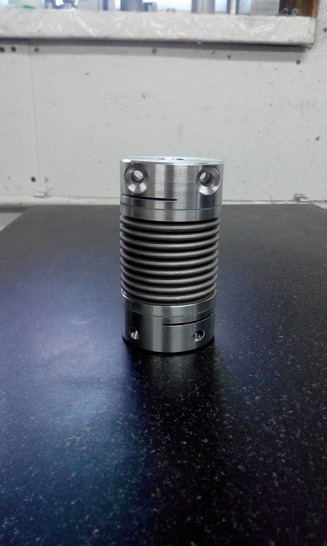

Зажать сильфон - это очень хорошо. Но гигантское количество муфт именитых производителей делаются с сильфоном с коротким бортиком, как у меня. При этом только 3 вариант крепления - пайка, сварка, приклейка. Сильфон обычно из нержи и очень часто полумуфты из алюминия, поэтому здесь только приклейка.

на чипе в позитивном ключе упоминался такой клей, после пескоструйки поверхностей склеивания.

а полумуфты дюралька? я себе давным-давно колхозил сильфонные муфты целиком из нержы. Паял твердым припоем с высоким содержанием серебра ... что то навроде вот этого http://www.messer.su/catalog/serebro-so ... iy-pripoy/ только не так хамски как в кино ,а аккуратьненько горелкой нулевочкой........
