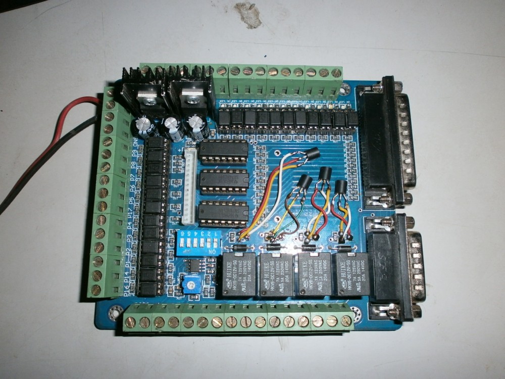

Значит так.
Перепаяли мне резисторы и транзисторы, сам лезть побоялся.
Результат:
1. релюшки начали включаться и выключаться. это хорошо.
2. заработали незапаралеленые входы 10 и Е-стоп (15). Это тоже хорошо.
3. 11,12 и13 к которым прицеплены x+,x-, y+,y- , z+,z- не заработали как надо, точнее их теперь нужно соединять не по три в кучу для того чтобы комп их услышал, а достаточно соединить в кучу всего два. (к примеру запараллелить на колодке х+ и х- и тогда срабатывание концевика считывается портом.)
Вывод: резисторы (кроме 10 и 15 входов) надо ставить еще меньшим сопротивлением. или, как писали американцы, резать дорожки.

Re: Driver 5 Axis Interface Board HY-ZK-01 (первые шаги)
Конденсаторы еще нужно проверить,
И еще первый стабилизатор на 12 начнет сильно греться, и может перегреть конденсаторы.

Вопрос о питании от 24 вольт снят, выяснил что оптронам сервы можно питаться и от 12 вольт. теперь ищу компактный источник на 12 вольт.
Реле на плате опторазвязки, после перепайки транзисторов, работают в инверсии. Следовательно в настройках напротив пинов (пин? пиней? :thinking: ) если они управляют реле надо ставить галочку в квадратик "инвертировать"
Кстати подключил сегодня через неё моторы, скорость работы не уменьшилась и не увеличилась по сравнению с работой от "голого" лпт порта.
Это тоже меня радует.
Так-же две релюшки платы задействовал. Одну на включение сервомозгов, вторую, совместно с твердотельным реле на включение шпинделя. Хотя подозреваю что для твердотельного необязательно было задействовать реле, у него диапазон напряжения на включение 3-32 в. скорее всего его можно было подключить непосредственно к выходному пину платы.

РЕКЛАМА писал(а):Значит так.
С резисторами понятно, заменить 2кОм на 1,5кОм, в какие транзисторы были поставлены (что бы счастливые обладатели знали, на что менять)
РЕКЛАМА
Сообщения: 729
Репутация: 80
Откуда: Брянск
Сообщение РЕКЛАМА »
BC547 (на первой странице ссылка на ненашенский форум, там и написано)
smd аналог не подходит по распиновке.
Если лень перепаивать все резисторы можно перепаять только на 10 и 15 пине.
тем более что:
РЕКЛАМА писал(а): 11,12 и13 к которым прицеплены x+,x-, y+,y- , z+,z- не заработали как надо, точнее их теперь нужно соединять не по три в кучу для того чтобы комп их услышал, а достаточно соединить в кучу всего два. (к примеру запараллелить на колодке х+ и х- и тогда срабатывание концевика считывается портом.)

Стал счастливым обладателем этой платы (маркировку выяснил методом научного тыка - на самой плате она отсутствует).
Итак, первых 5 сигнальных входов работают нормально - при замыкании на землю диод загорается и сигнал "0" на пин порта приходит. Пары X+- Y+- и Z+- толком не проверял, нет потребности (тем более что все равно в комп приходят на один пин). Замыкать между собой их не надо - работает если ничего не трогать. Номиналы резисторов - 1к на 5 первых нормальных входах и по 2к на спареных "+-". Так что эту багу друзья-китайцы исправили.
Правда мои попытки подключить PNP датчик к порту два дня терпели крах - во первых с 5 вольт он не заводится, хоть тресни. С 12В - ок, лампочки горят, приближаешь датчик - тухнут... А Мач3 ничего не видит. Вольтметр показывает что на пинах по 2.8В и оптопары закрыты, при подключении сигнальной ноги датчика напряжение падает до 2.0В, светодиод загорается, но на пин сигнал не подается. При срабатывании датчика на вход приходит 10В, светодиод тухнет. Визуально "вроде работает" а пин с недо-единицы (2В) переходит в пере-единицу (10В) - логическое состояние не меняется.
Когда всё это выяснил, проанализировал всю инфу из этого топика и понял что это не "уже известная бага платы" а что-то новенькое, пришло решение - понизить напряжение на входе до нуля чеез резистор. Приходящие с датчика 10В на резистор "ппплевать хххатели", так что теперь сигнал 0-10В. Многовато конечно, но если вылетит оптопара, там на плате еще 6 запасных (х+- и остальные) есть:)
Под рукой был к75 резистор (750Ом номинал) с сопротивлением 780Ом. О чудо! Пины 15 10 и 11 заработали! А 12 и 13 (X, Y) - нет. На входе 0.9В - на пин ЛПТ порта приходит логическая 1 (1.8 где-то). На 15 10 и 11 на входе те же 0.9В но там 0 на порту!!!
После шаманства с оптопарами оказалось что первые три - срабатывают, остальные - нет. И о чудо! Кидаю я в паралель 15к резистор (а других дома не было), и понижение общего сопротивления резистора на 30 Ом - помогло! 750Ом в результате, все три входа срабатывают.
С релюшками цирк - одна из 4х срабатывает нормально, остальные 3 залипают во включенном состоянии. Все номиналы одинаковые, напряжения тоже! После снятия сигнала на управляющих ногах реле 4.4В (питание +12, после входного стабилизатора остается около 10В), одна релешка "отпускается", остальные нет:\ Закуплю транзисторов, когда понадобится больше одной релюшки, тргда буду перепаевать. Эту багу китайцы не исправили:(
PS Может это не бага, а фича?:)

для реле запуска надо удалить штатные транзисторы и вместо них поставить транзисторы BC547 (смотрите фото в верху)
