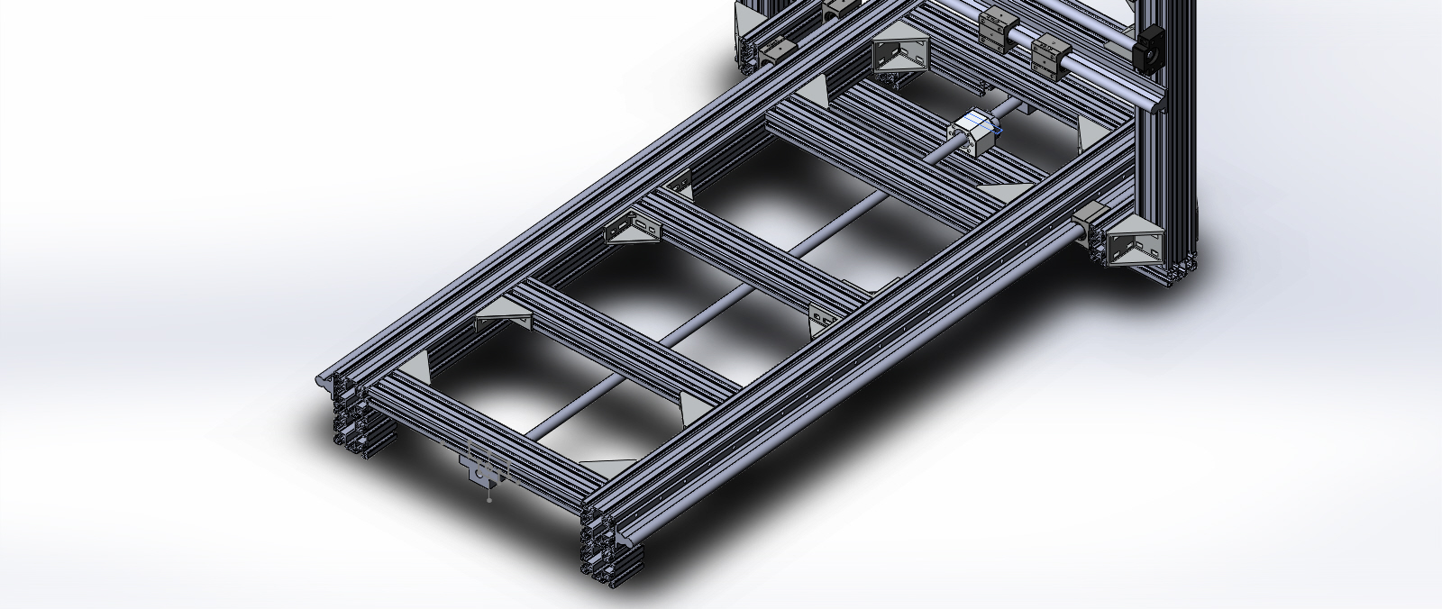

Поперечин штуки 3 надо на станину. Только продольные профиля жесткости не дадут.

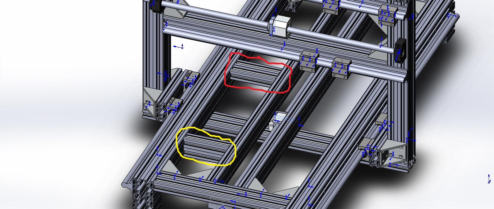

frezeryga писал(а):Поперечин штуки 3 надо на станину.

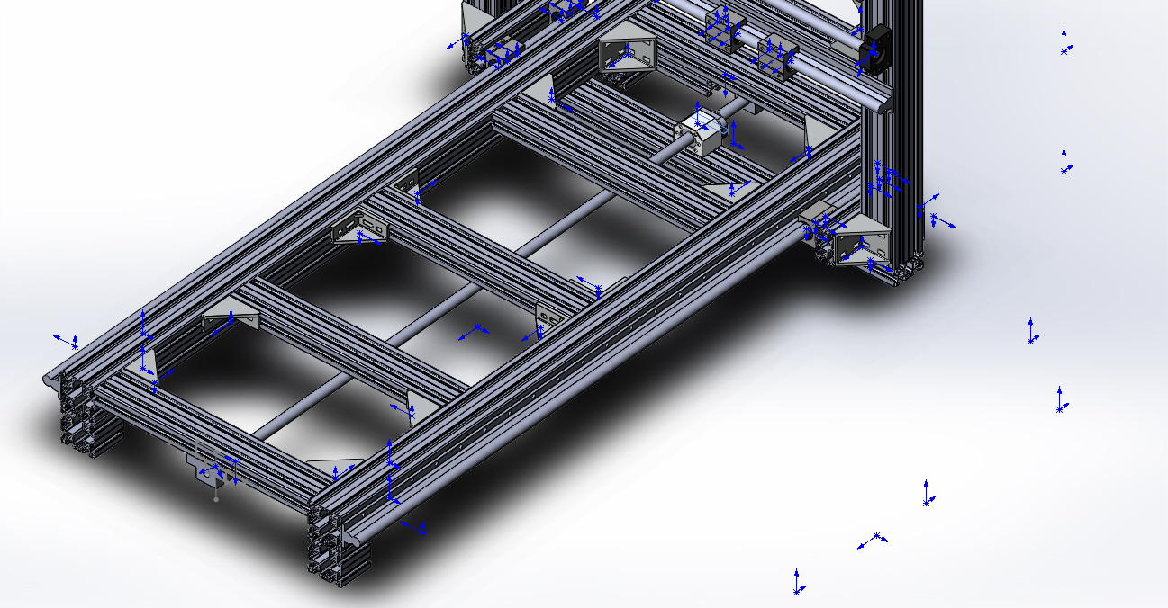

Подскажите тогда как лучше:
Версия с исправлениями -8.JPG (2720 просмотров) <a class='original' href='./download/file.php?id=96653&mode=view' target=_blank>Загрузить оригинал (402.02 КБ)</a>
Варианты:
1. Три поперечины в каждом контуре (указывал два контура ранее на фото) профилем 30*60 расположив вставки профиля как на рисунке обведенное красным
1. Три поперечины в каждом контуре профилем 30*60 расположив вставки профиля как на рисунке обведенное желтым
3. Три поперечины в каждом контуре профилем 30*60 расположив вставки профиля чередуя:
3.1. Желтый-красный-желтый
3.2. Красный-желтый-красный
Или вы имели ввиду от вала до вала ?

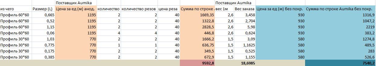

Еще вопрос: профиль анодированный или без покрытия использовать? Не понимаю как это скажется на прочности, ровности и т.д. Кто работал с профилем, подскажите.
Разница в стоимости выходит минимум в 2000р без учета доп.поперечин
Разница в стоимости анод. и без покрытия.JPG (2712 просмотров) <a class='original' href='./download/file.php?id=96684&mode=view' target=_blank>Загрузить оригинал (63.17 КБ)</a>
Re: Фрезерный по дереву 600*400, как первый станок - прошу с
Продольные по центру выкинуть. Поставить поперечины каждые 200мм примерно. Анодированый приятней выглядит не боится воды небудет окислятся.
igsru
Сообщения: 186
Зарегистрирован: 26 сен 2016, 04:50
Репутация: 6
Настоящее имя: Игорь
Откуда: Россия, Хабаровск
Сообщение igsru »
frezeryga писал(а):Продольные по центру выкинуть. Поставить поперечины каждые 200мм примерно.
Вот нарисовал.
Версия с исправлениями -9.JPG (2694 просмотра) <a class='original' href='./download/file.php?id=96697&mode=view' target=_blank>Загрузить оригинал (520.98 КБ)</a>
Уголки на добавленных поперечинах поставил 30*60. У Алюмики, ребро только одно на таких уголках.
Вопрос:
1. То что я на разных поперечинах на разном уровне эти ребра выставил это правильно? В центральной поперечине ребро ниже (ближе к середине если от профиля 60*60 смотреть).Или так (ребро ближе к середине) желательно поставить все?
2. Нужно ставить на эти поперечины уголки 30*60 или достаточно будет 30*30 ?
А зачем уголки? Оно и в торец прекрасно стыкуется.
У вас стол свеху будуче закреплен и к продольным и поперечным профилям будет работать этими уголками.

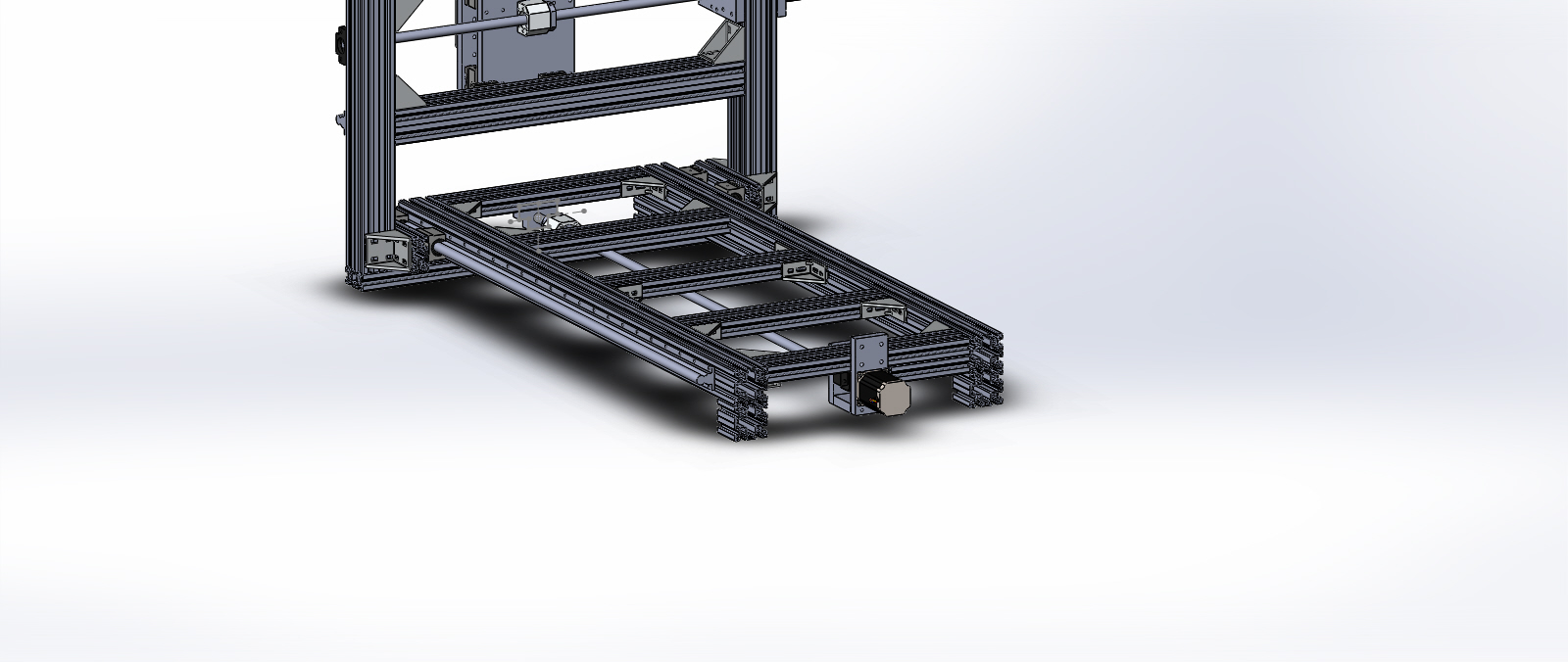

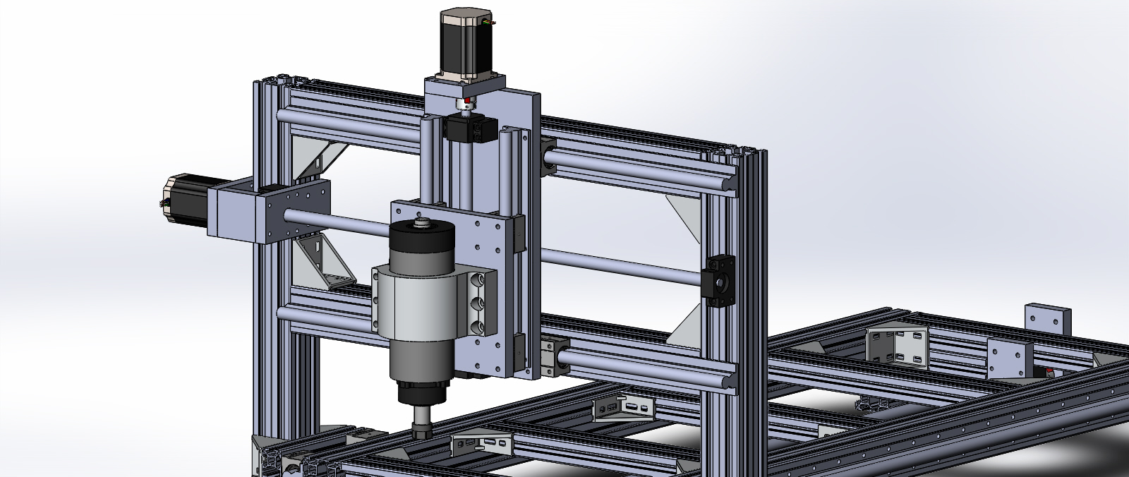

Продолжу.

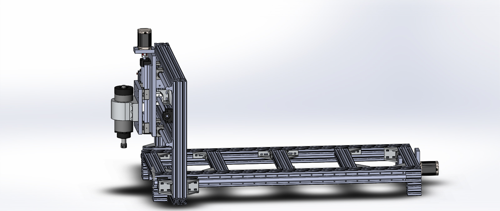

Сегодня дорисовал свое чудо. Когда делал скрины для вопросов увидел одну из своих ошибок - нужно удлинить ось Y (основу рамы) чтобы в крайнем положении шпиндель не весел над воздухом, а мог работать.Вот тут видно мой косяк:
Версия с исправлениями -13.JPG (2536 просмотров) <a class='original' href='./download/file.php?id=96892&mode=view' target=_blank>Загрузить оригинал (265.93 КБ)</a>
а может просто сдвинуть валы к мотору на данной оси?

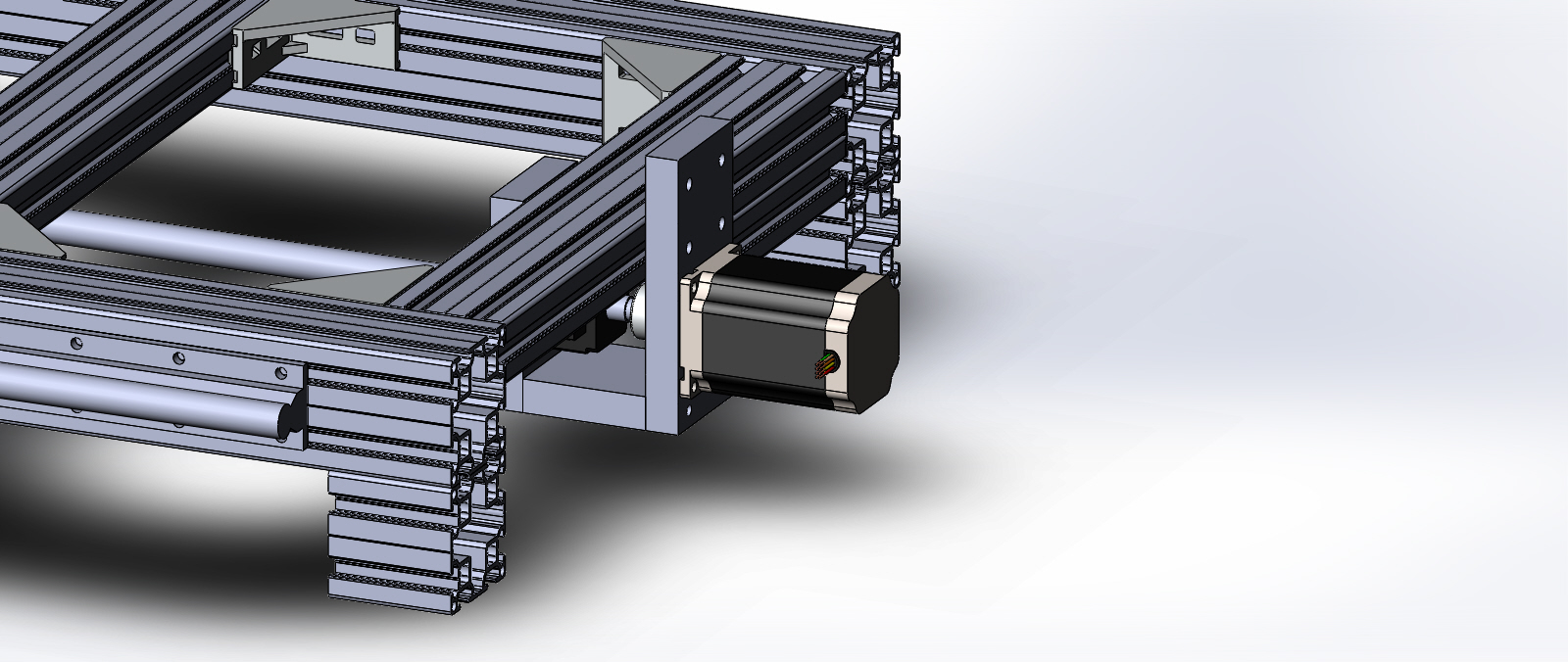

Ну и собственно вопросы.

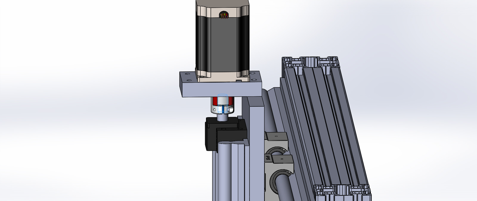

1. Достаточно ли такого крепления шаговика по оси Z
Версия с исправлениями -10.JPG (2536 просмотров) <a class='original' href='./download/file.php?id=96889&mode=view' target=_blank>Загрузить оригинал (208.43 КБ)</a>
2. Имеет ли смысл делать короб ввиде буквы "П" из пластины 16мм сплава (например АМГ-6) как сделано на осях Y и X
Версия с исправлениями -11.JPG (2536 просмотров) <a class='original' href='./download/file.php?id=96890&mode=view' target=_blank>Загрузить оригинал (374.7 КБ)</a>
Версия с исправлениями -14.JPG (2536 просмотров) <a class='original' href='./download/file.php?id=96893&mode=view' target=_blank>Загрузить оригинал (256.42 КБ)</a>

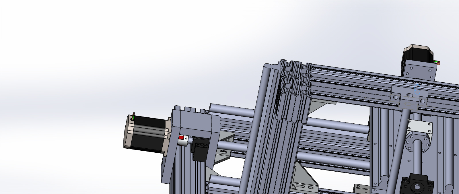

3. Придаст ли жесткости креплению мотора по Y (он крепиться к профилю 60*30 по стороне 30мм) выступ на 30мм, который будет в дальнейшем прикручен к профилю, образующему стол (застилать собираюсь из палок 30*90 вдоль оси Y)
Версия с исправлениями -12.JPG (2536 просмотров) <a class='original' href='./download/file.php?id=96891&mode=view' target=_blank>Загрузить оригинал (447.69 КБ)</a>
4. Прошу советов по площадки оси Z. Стоит ли ее удлинять вниз и опускать крепление шпинделя при этом не опуская ниже, а может даже приподнимая, крепление подшипников SBR16UU
Версия с исправлениями -15.JPG (2536 просмотров) <a class='original' href='./download/file.php?id=96894&mode=view' target=_blank>Загрузить оригинал (452.03 КБ)</a>
Убедитесь что в нижнем положении шпиндель недостает цангой 10мм до стола а в верхнем
цанга выше нижней кромки портала на 50-80мм. Тогда станет ясно правильное положение шпинделя. Но в любом случае хомут до упора вниз.
