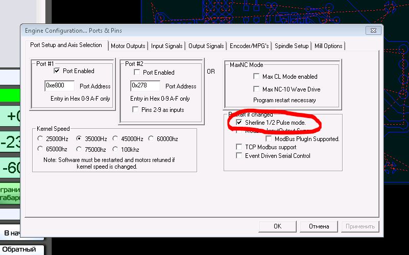

И снова всем привет.
Выбрал время, установил всё на реальное железо под WIN7. Всё работает! Но................
Появились пропуски шагов по всем осям (под ХР такого не наблюдалось)!!!! Не помню, где встречал решение по этой проблеме, но решение действительно работает! Отсюда и вопрос, что же это за импульсный режим?
Снимок.JPG (2778 просмотров) <a class='original' href='./download/file.php?id=102581&mode=view' target=_blank>Загрузить оригинал (78.26 КБ)</a>
