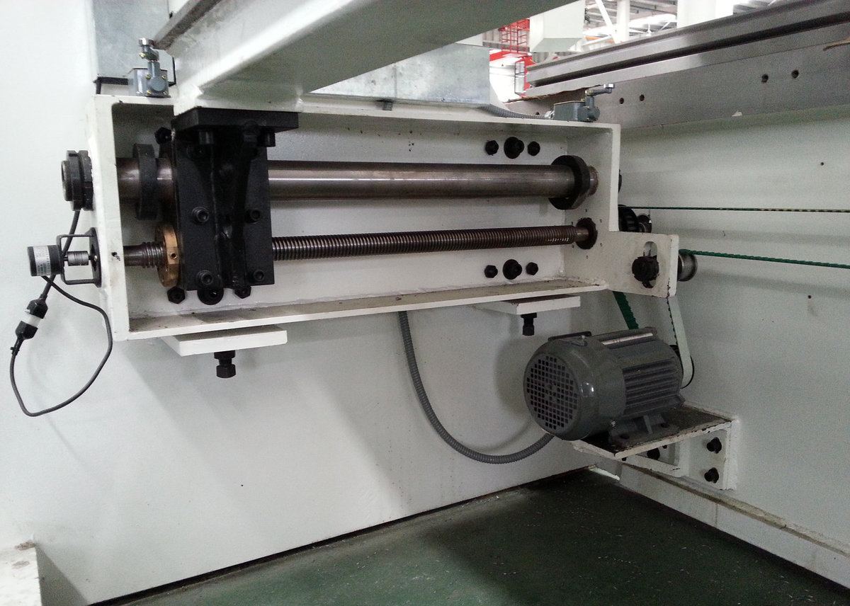

Вот такие круглые валы тоже деформируются?
megaval.jpg (2128 просмотров) <a class='original' href='./download/file.php?id=91040&mode=view' target=_blank>Загрузить оригинал (208.72 КБ)</a>
Что касается звука работы - я почти наверняка не буду его слушать, буду уходить от станка.
Поэтому замена убитых круглых подшипников мне обойдется явно дешевле.
Хотя я не вижу большой проблемы доработать валы энкодерами, выполняющими немедленный останов программы при наличии срыва шагов.
Цена вопроса - копейки.
