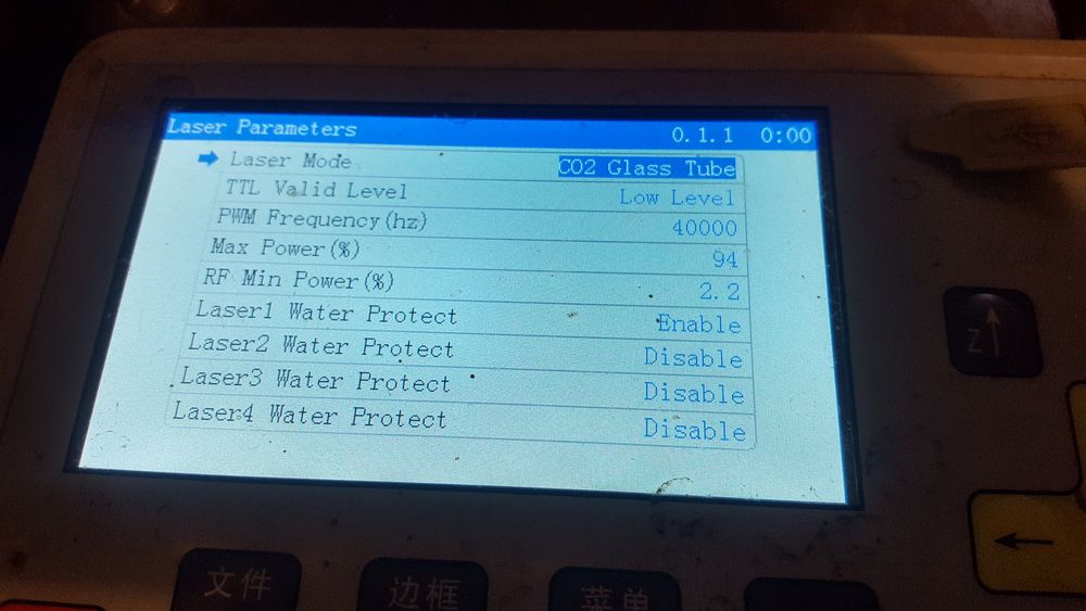

niksooon писал(а):а вот и неправда ваша- один чекбокс на все излучатели.......
Да нет, ваша)
В настройках AWC708 4 чекбокса для WP...

shatrovmaxim писал(а):Да нет, ваша)
Эвон оно как .........Звиняйте ,я возможности в настройках проги смотрел, в сам контроллер не лазил, к тому-же у меня до сих пор 608-й............
да, у меня так же...

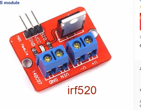

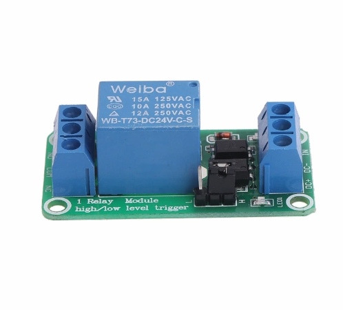

Варианты модулей управления пневмо или компрессором
Модуль на управление пневмоклапаном, за неимением такого
00w2TxR3nS8.jpg (8108 просмотров) <a class='original' href='./download/file.php?id=151285&mode=view' target=_blank>Загрузить оригинал (37.82 КБ)</a>
я поставил такой
fbUIemx7WiM.jpg (8108 просмотров) <a class='original' href='./download/file.php?id=151286&mode=view' target=_blank>Загрузить оригинал (54.77 КБ)</a>
НО! Это 5В модуль, и управление по высокому уровню сигнала, соответственно у меня получилось его заставить работать запитав через стабилизатор LM7805, просто подпаяв проводки на ноги (временно надеюсь, пока с али едут на 24В модули) и соединив так: масса с контроллера на массу стабилизатора и на массу модуля, АУТ1 контроллера на вход стабилизатора, ну а выход стабилизатора на VCC и SIG модуля. Можно красиво на плату спаять, но посмотрю... Вообще чем хорошо на мосфете - лишнего щёлкания нет и ничего не изнашивается )
