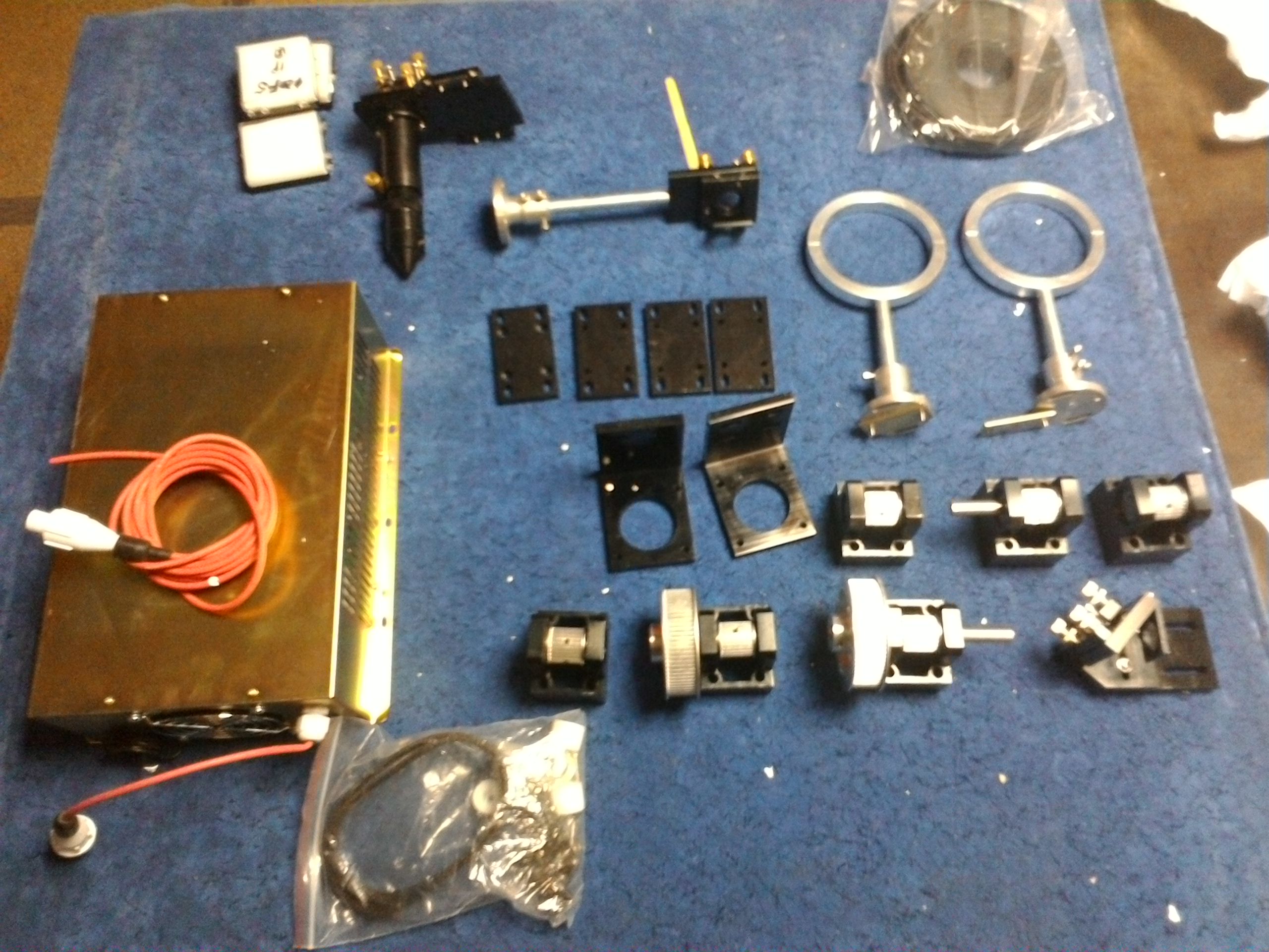

Ну вот долгожданная посылка. Кстати заказывал блок питания 80 Ватт а прислали 1000Ватт. MYJG-100w. Вот теперь не знаю какую трубу брать. Прошу вашей помощи.

Alex52 писал(а):Ну вот долгожданная посылка. Кстати заказывал блок питания 80 Ватт а прислали 1000Ватт. MYJG-100w. Вот теперь не знаю какую трубу брать. Прошу вашей помощи.
На сколько я читал, то допускается для 100В блока использовать 80Вт трубу :)

Я тоже много форумов перечитал, допускается с защитой. Но не рекомендуется. Вот не знаю какую и где трубу купить для этого блока питания

там должен быть резистр подстроечный внутре, которым ток регулируется. Можно им прибить мощу.

Лучше трубку купить на 100W, знать бы только какую. Почему некоторые продавцы пишут блок для ресси, а про эти блоки ничего не пишут. Для трубок Ресси свои блоки идут?

не все же ищут блок по мощности. Большинство руководствуется принципом "я человек простой, вижу трубку reci - ищу блок reci". Продавцам их надо окучивать. Зачастую на али у продавца есть куча товаров с разными названиями и одинаковым блоком.

там не "для reci", а конкретные модели блоков DY20 и DY13 призводства reci (ну, или по их мотивам в китайских гаражах). Они какбе не только трубки делают.

Подключали трубку Reci 150 Вт к БП 60 Вт, все работало. Все работало, но подробностей не знаю, подключал не сам. Сказали, режет лучше, чем с родным блоком, но инфа не моя, видимо, чего-то еще и с трубой проблемы...
Каких либо различий в БП Reci от других не нашел.

В начале форума вы мне рекомендовали брать трубку 100Ватт, я же от своей жадности заказал блок на 80Ватт а приехал на 100Вт. Разница цен 80 и 100Вт трубок очень значительна. Мне 80Вт предлагают за 19500, а 100Вт за 55000, конечна это Ресси, что за труба 80 я не знаю. Может мне подскажите где есть более доступные цены.

http://www.yusto.ru/hardware/lasertube/ ... -w-detail/ например, 36.5к.
UPD на всякий случай - мощность трубки есть величина скрее оценочная, а не высеченная в камне на века. Там же по ссылке есть штуковина "80-95Вт", каковая имхо прекрасно будет работать со 100Вт блоком, пусть и, возможно, не отходит заявленный период еейных "моточасов".

ЛЮБЫЕ трубы могут работать с блоками питания ЛЮБОЙ мощности. Естественно, мощность будет ограничена слабым звеном. При использовании блока питания, более мощного, чем труба, следует не превышать допустимый ток для неё. Все высоковольтные блоки питания имеют входы для регулировки мощности ( подключения переменного резистора или ШИМ модулятора) . Я на форуме выкладывал архив со схемами включения, но после реорганизации форума переместили куда-то. :wik:
Если планируешь гравировку, лучше взять трубу послабже, мощные трубы плохо работают на малой мощности.
