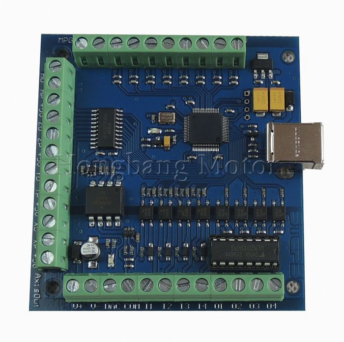

Кто то на эту плату пробовал подключить лазер?
Я пробовал, возникла проблема. Лазер управляется по TTL, цепляю управление Y и получается, когда значение уходит в -, то идет пуль 4в, и снова выход в 0. Получается, что лазер не работает, начинает светить и выключается

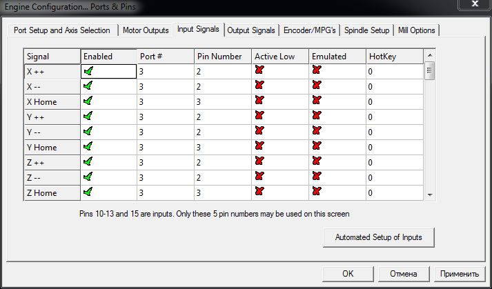

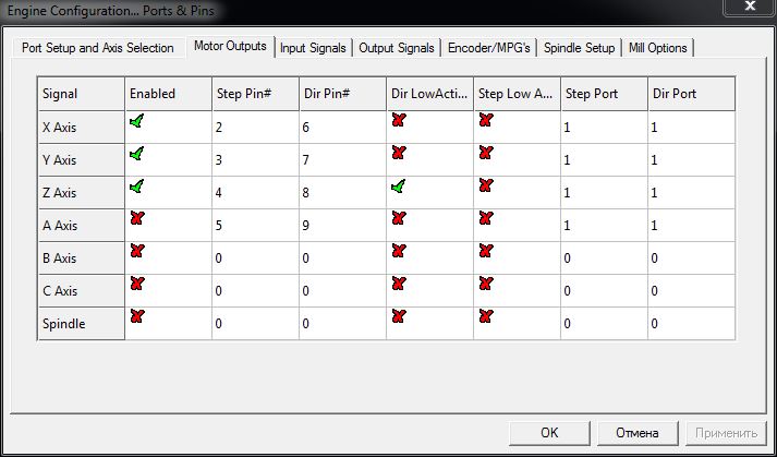

У меня работает нормально ось А, программу закрыть-открыть после настроек осей пробовал? Может в pinmode у тебя что-то не так поставлено?Nikolai25 писал(а):Всем привет.
Заказал себе такую же плату. Уже давно пришла и все уже собрал. Остались кое какие нюансы и их не как не могу одолеть, а именно:
Соединил концевики и настроил как в инструкции с китая, но когда моторчик доходит до одного из концов и нажимается концевик срабатывает Reset и все нельзя переместить двигатель из mach только в ручную в прямом смысле, пока не разомкнется концевик. Как правильно расставить галочки и номера в Ports and Pins ? или еще где? Когда доходит до другого конца ничего не происходит.
Как синхронизировать два мотора, программно? Slave axis работает только в ручном режиме, но когда бросаешь какую нибудь программу, Вторая ось (подчиненная А к Х) не работает, как это поправить? При необходимости могу выложить фото.
Спасибо за ранее.

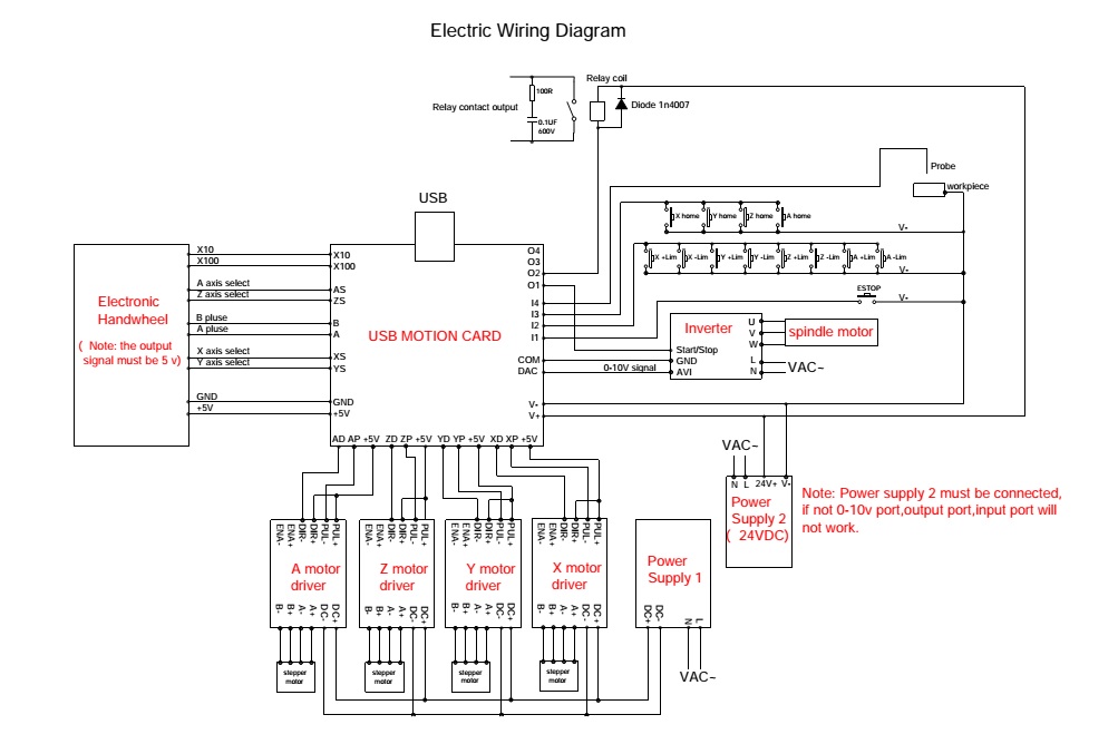

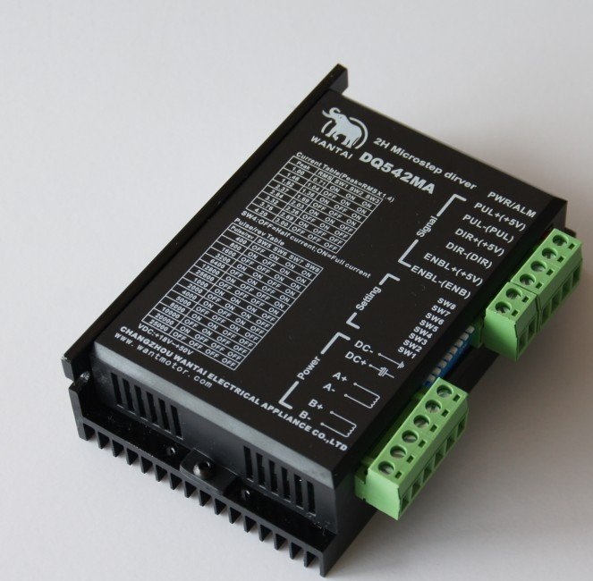

Добрый день Виталий .Хочу обратится к вам за помощью в подключении и настройки .Планирую собрать чпу размером 2500x1800 изначально под плазму ,в дальнейшем и под шпиндель.Приобрел комплектующие : stb 4100; 4 двигателя Nema 23 57BYGH115-003B ; 2 ШТ. блока питания для 350 Вт, 36VDC, 4 ШТ. драйвера 4.2A, DQ542MA, Индуктивный Датчик переключатель NPN ДЦ6-36V,.Пытался подключить stb 4100 по ниже прилагающейся схеме из установочного диска,но ничего не получилось. там все инструкции и настройки mach3 на английском.Для этих драйверов как я понял нужны дополнительные настройки (If you use Leadshine DM SeriesЈЁDM542/DM860Ј© drivers, find that your driver not work properly, please make some changes for mach3 software, change method is config->ports and pins ->motor outputs- >step low, all both set for "ЎБ" , not "ЎМ".) перевод не понятен. В общем нужна схема подключения с этими комплектующими и настройки mach3 для stb 4100.Если вас не затруднит ,то прошу вас курировать мой проект. sedov.sergei79@yandex.ru

Здравствуйте! Ну подключить то наверное получилось, не получилось включить... Схема подключения стандартная. Проверьте настройки. Я тоже провозился в первый из-за невнимательности: на этой плате задействован port #3. Вот такие настройки у меня: Что же касается надписи на англицком, то там сказано, что если моторы будут работать неправильно, необходимо в полях "Dir Low Active" и "Step Low Active" установить "крестики" вместо "галочек" , 4 фото.sergei___79 писал(а):Пытался подключить stb 4100 по ниже прилагающейся схеме из установочного диска,но ничего не получилось.

sergei___79 приветствую!
Думается мне, что проблемка в сигнале "ENА" (отвечает за аварийный стоп драйвера", в мануале на твой драйвер есть следующее <<Enable signal: ENBL+ is the positive end of direction input pin. This signal is used for
enabling/disabling the driver. High level for enabling the driver and low level for disabling the driver>>, перевод <<Этот сигнал используется для включение / отключение драйвера. Высокий уровень для включения драйверов и низкий уровень для отключения>>. Т.е. если на "ENBL+" нет напряжения, то драйвер выключен. А как же быть с "ENBL-" ? А ни как, обратимся в тот же мануал <<ENBL- is the negative end of direction input pin. Usually left unconnected (enabled)>>, перевод <<ENBL- отрицательный конец штыря входного сигнала направления. Обычно не подключать (включено)>>. Вывод, сделай перемычку с "DIR+" на "ENA+", проверяй на одном драйвере, а то мало ли чего

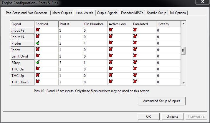

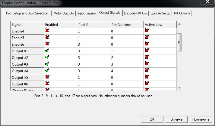

Есть еще вероятность в неверных настройках мача. У тебя плату комп видит? закидывал RnRmotion.dll и файл конфигурации в папку с мачем?
Rom327 дело говорит, возможно настройки нужно поменять. Мой мануал тоже на английском, но там все по картинкам понятно, на всякий случай скину тебе на почту свой мануал.
Резюме.
нужно сделать следующее:
1) проверить схему; 2) проверить настройки мача (имхо снести его нафиг и поставить заново в соответствии с мануалом) попробовать "родные" настройки (по мануалу), если не пойдет, то настройки комрада Rom327; 3) если все проделанные камлания не помогли, то запитать "ENA+" ВНИМАНИЕ!!! на одном драйвере (на всякий случай). Ну самая главная рекомендация -больше позитива
Рано или поздно все заработает!
Схема верная (на картинке) -общий "+", проверь еще раз, верно ли ты ее собрал?sergei___79 писал(а):Пытался подключить stb 4100 по ниже прилагающейся схеме из установочного диска,но ничего не получилось. там все инструкции и настройки mach3 на английском

sergei___79 смари! чувак запитал "ENA+" и все у него работает! https://www.youtube.com/watch?v=bWVKJUnSLUc Чувак так и говорит -если на "ена" нет 5в, то драйвер не активен. Его настройки не повторяй, у него другая плата.slooter писал(а):запитать "ENA+"

На подобных драйверах если совсем не подключать ENA, то драйвер будет активен.
Если же между ENA+ и ENA- будет разница потенциалов, то драйвер будет неактивен.

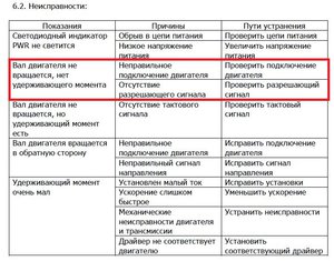

Re: USB Motion Card STB4100

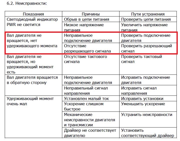

По идее EN может висеть в воздухе (на TB6560 висит в воздухе и все работает). При поступлении/снятии напряжения на EN, появляется или пропадает напряжение на выходах драйвера ШД. Надо проверять команда на включение прямая или инверсная.UAVpilot писал(а):На подобных драйверах если совсем не подключать ENA, то драйвер будет активен.
Для этого стоит провести эксперимент: Отключить контроллер от драйвера ШД. ШД подключить к драйверу и подать питание на драйвер, ШД должен "гуднуть" и вал не должен проворачиваться, то есть драйвер находится в режиме удержания ШД. Если ШД молчит, подать питание +-5 вольт на EN+ и EN- (соблюдая полярность) и опять подать питание на драйвер. Если двигатель не "гуднул" опять, вызванивать обмотки ШД, может неправильно подключены. Проверить ШД можно кратковременно и попеременно подавая напряжение (+12В) то на одну, то на другую обмотку. Вал ШД должен дергаться.
P.S. Нарыл PDF-ку на эти драйверы. Там таблица неисправностей Похоже действительно, на EN надо подать напряжение....

Можно скриншот из документации?slooter писал(а):так вот, если есть пресловутая разность -считай единица -считай "хай" сигнал то (по мануалу) драйвер активен
Мне что-то вообще не удалось найти документацию от производителя.
