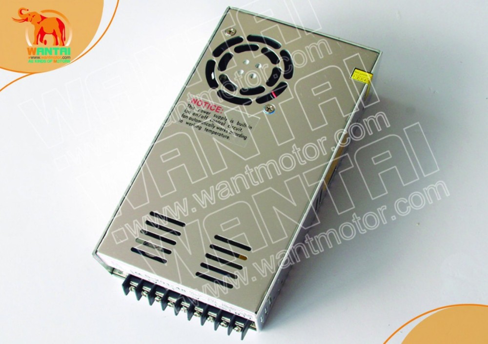

Добрый день Виталий .Хочу обратится к вам за помощью в подключении и настройки .Планирую собрать чпу размером 2500x1800 изначально под плазму ,в дальнейшем и под шпиндель.Приобрел комплектующие : stb 4100; 4 двигателя Nema 23 57BYGH115-003B ; 2 ШТ. блока питания для 350 Вт, 36VDC, 4 ШТ. драйвера 4.2A, DQ542MA, Индуктивный Датчик переключатель NPN ДЦ6-36V,.Пытался подключить stb 4100 по ниже прилагающейся схеме из установочного диска,но ничего не получилось. там все инструкции и настройки mach3 на английском.Для этих драйверов как я понял нужны дополнительные настройки (If you use Leadshine DM SeriesЈЁDM542/DM860Ј© drivers, find that your driver not work properly, please make some changes for mach3 software, change method is config->ports and pins ->motor outputs- >step low, all both set for "ЎБ" , not "ЎМ".) перевод не понятен. В общем нужна схема подключения с этими комплектующими и настройки mach3 для stb 4100.Если вас не затруднит ,то прошу вас курировать мой проект. sedov.sergei79@yandex.ru
HLB1SeM7FFXXXXbsXVXXq6xXFXXXB (1).jpg (10105 просмотров) <a class='original' href='./download/file.php?id=100374&mode=view' target=_blank>Загрузить оригинал (115.3 КБ)</a>
