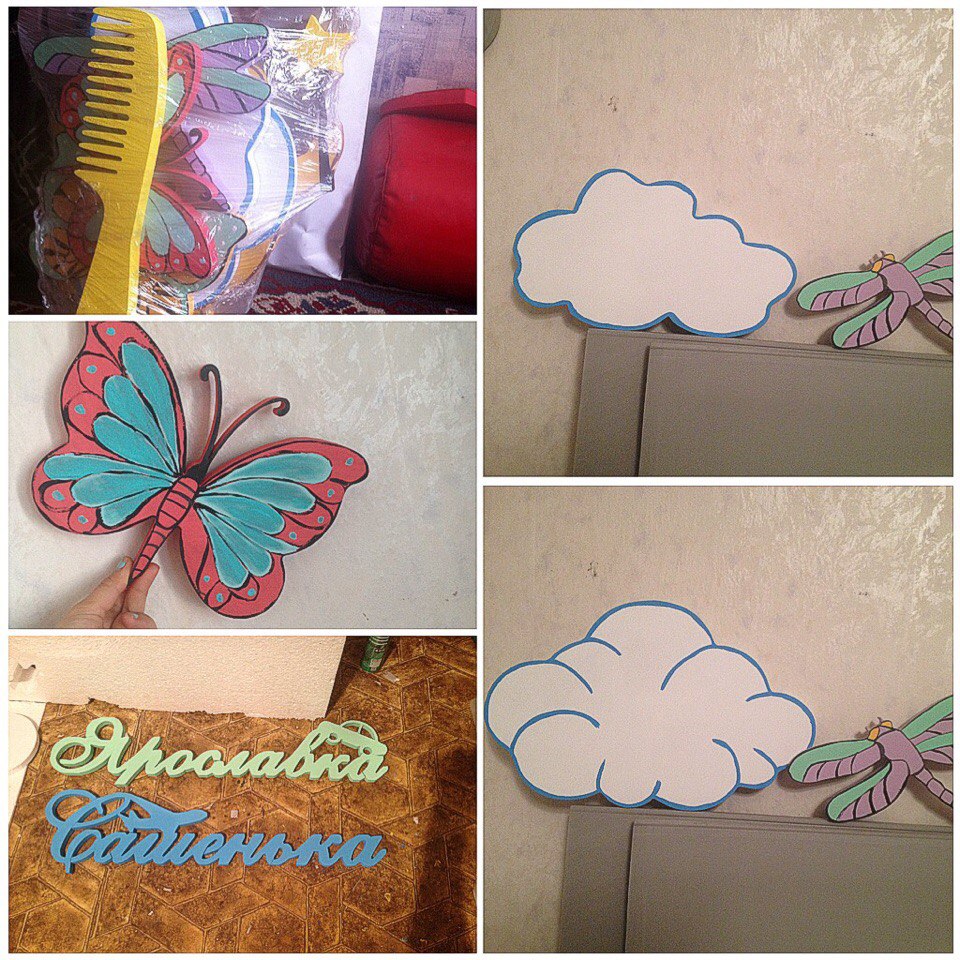

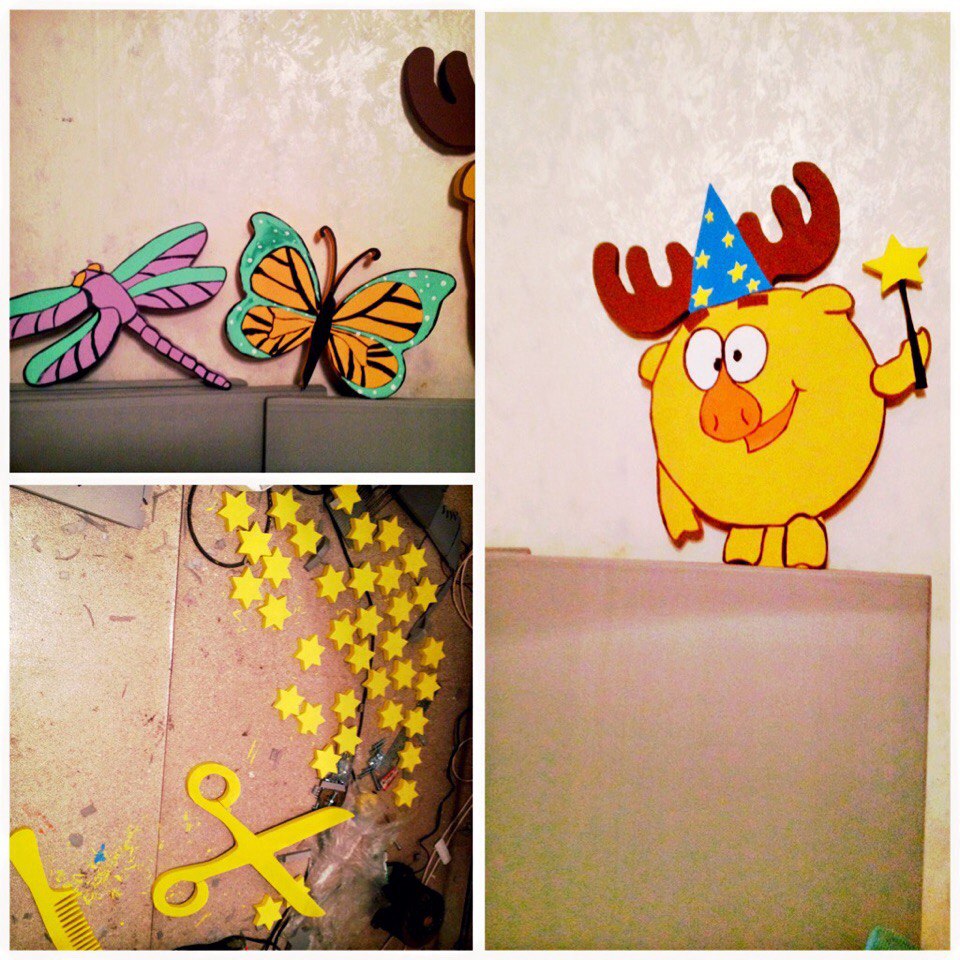

Вот немного работ...
pNocoHjZ_SI.jpg (4193 просмотра) <a class='original' href='./download/file.php?id=110580&mode=view' target=_blank>Загрузить оригинал (223.89 КБ)</a>
nyQknOifOFo.jpg (4193 просмотра) <a class='original' href='./download/file.php?id=110581&mode=view' target=_blank>Загрузить оригинал (306.07 КБ)</a>
image (9).jpg (4193 просмотра) <a class='original' href='./download/file.php?id=110582&mode=view' target=_blank>Загрузить оригинал (121.72 КБ)</a>
нн.jpg (4193 просмотра) <a class='original' href='./download/file.php?id=110595&mode=view' target=_blank>Загрузить оригинал (174.86 КБ)</a>
