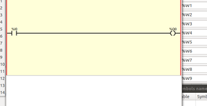

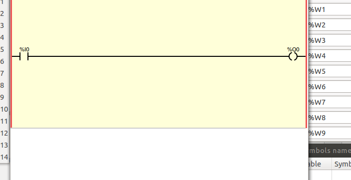

vmarkiv писал(а): входы-выходы не проверял
проблем в то что пиньй classicladder ест ,даже входьй
реагирует на рельньй вход , я ето пробую в хал:
net dinpp01 parport.0.pin-11-in-not => classicladder.0.in-00
а в cusom.clp :
--|%I0|------------(%Q0)----
и смотрю в халметер при запущеной станок %I0 реагирует ,но %Q0 нет :wtf:
т.е.custom.clp не вьйполняется

dinkata писал(а):т.е.cusom.clp не въьполняется
это понятно - я сам вчера пробовал так же))

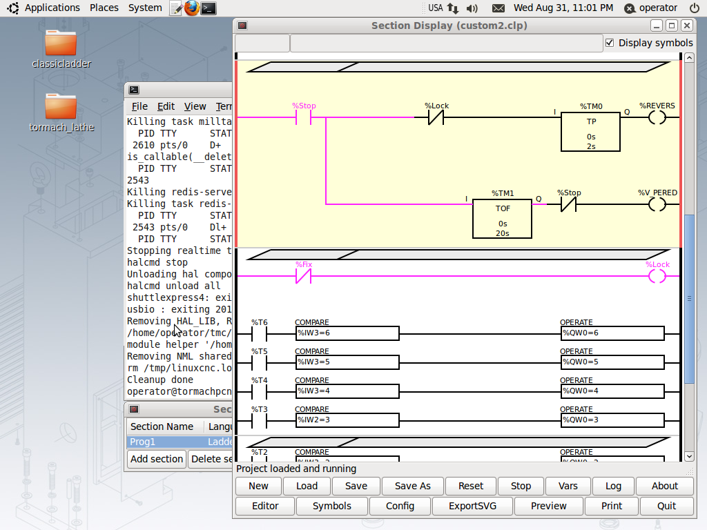

Я сделал фото экрана , видно что ладдер запущен и работает. Это проэкт смены инструмента на 16к20
Screenshot_classic.png (3849 просмотров) <a class='original' href='./download/file.php?id=88121&mode=view' target=_blank>Загрузить оригинал (200.98 КБ)</a>
dinkata
Сообщения: 1018
Репутация: 391
Настоящее имя: Диньо
Откуда: Болгария
Re: PathPilot
Сообщение dinkata »
vmarkiv писал(а):видно что ладдер запущен и работает
отлично , а можте сделат фото в тот момент что показьйвает
хал метер для classicladder.0.out-05 , у тебя ето %Lock .
Если "True " т.е. он включен тогда я скажу молодец :good:
если "False " ( я думаю что покажетFalse ) тогда надо еще поработат :hehehe:

тут проверять нужно на простенькой схеме
Выделение_036.png (3848 просмотров) <a class='original' href='./download/file.php?id=88130&mode=view' target=_blank>Загрузить оригинал (21 КБ)</a>
запустить
потом из halcmd включить IN-00
и в Halmeter посмотреть OUT-00
если включился - CL работает
иниаче - нет ;)
