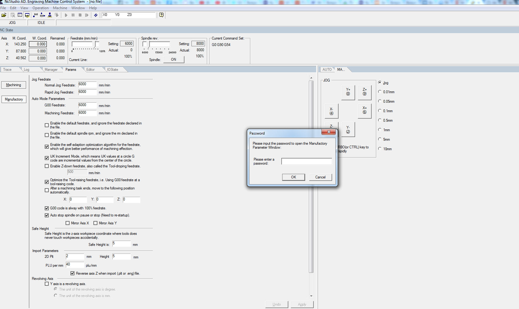

Здравствуйте, а какой пароль для открытия параметров настройки Manufactory
exe
- Мастер
- Сообщения: 419
- Зарегистрирован: 25 дек 2015, 07:37
- Репутация: 105
- Настоящее имя: -
- Контактная информация:
Re: Ncstudio 5.5.60
пароль ncstudio
