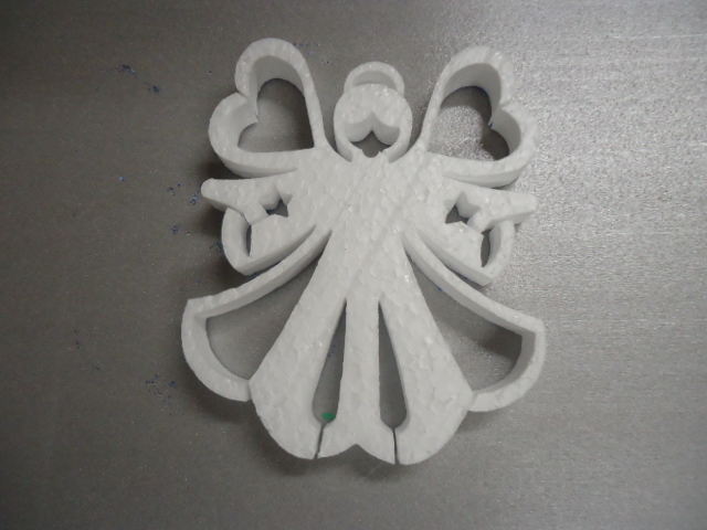

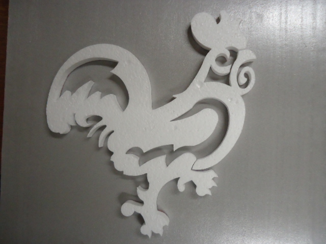

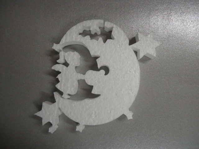

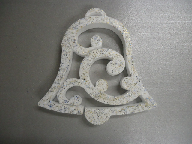

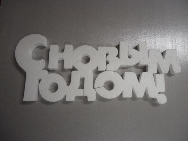

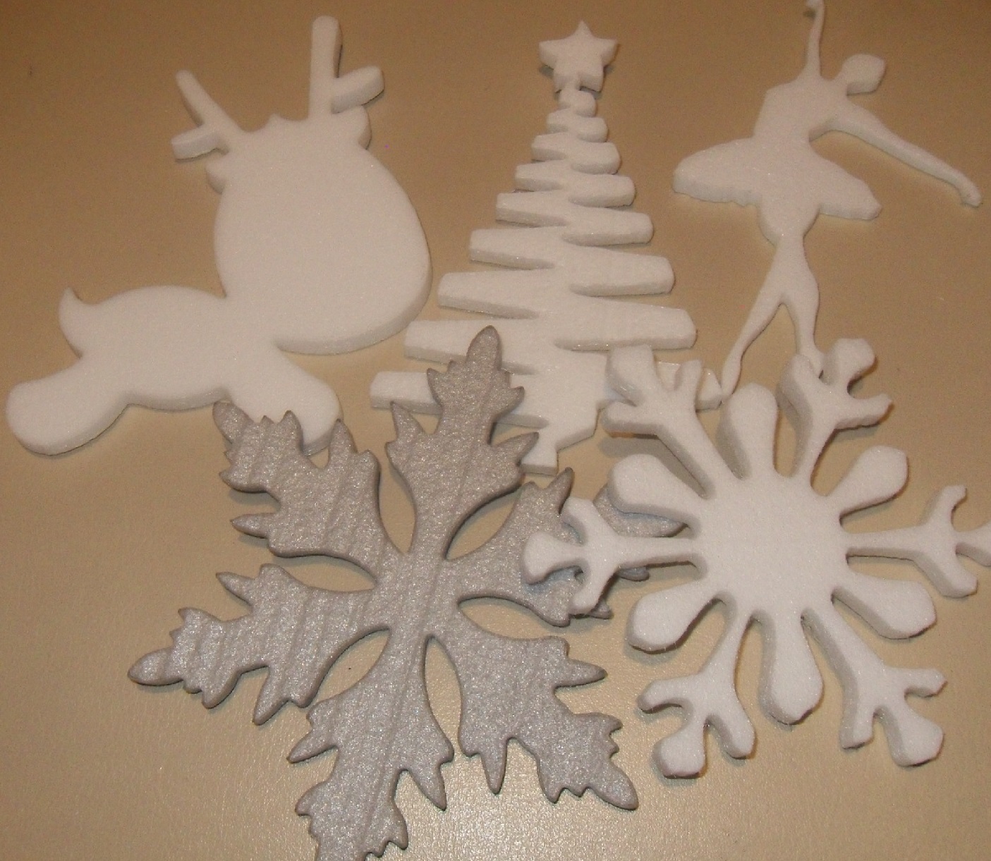

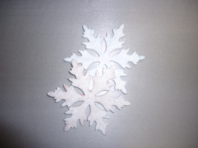

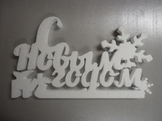

Ну вот настроил, запустил, режем потихоньку. В основном на новогоднюю тему. Сезон :)
Средняя скорость реза 400 мм/мин. Пробовали 800 мм/мин , на листовом пенопласте идет уверенно :hehehe:

DSC05570.JPG (5013 просмотров) <a class='original' href='./download/file.php?id=97360&mode=view' target=_blank>Загрузить оригинал (114.98 КБ)</a>

набор.jpg (5013 просмотров) <a class='original' href='./download/file.php?id=97366&mode=view' target=_blank>Загрузить оригинал (458.25 КБ)</a>
