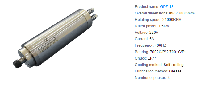

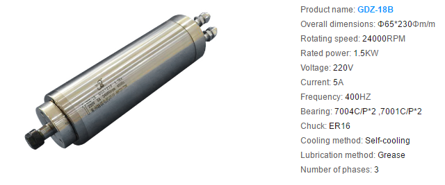

есть и такие и такие

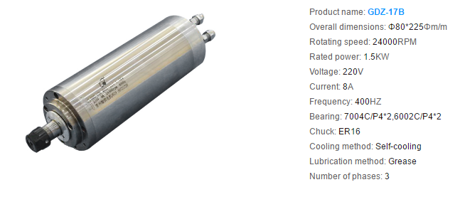

C er16 интересные варианты. В свое время взял с er20 только потому что не нашел такой вариант за вменяемые деньги. er11 откровенно тонкий вал при ударе фрезой от заготовку -его может слегка погнуть. Будет постоянное биение , гул и выход преждевременный подшипников из строя.
er16 и er20 в этом плане предпочтительней. Хотя и не жаба душила переплачивать за не используемую мощность :hehehe:

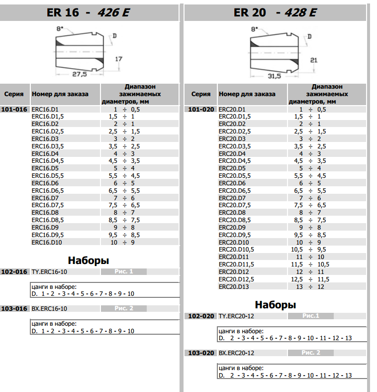

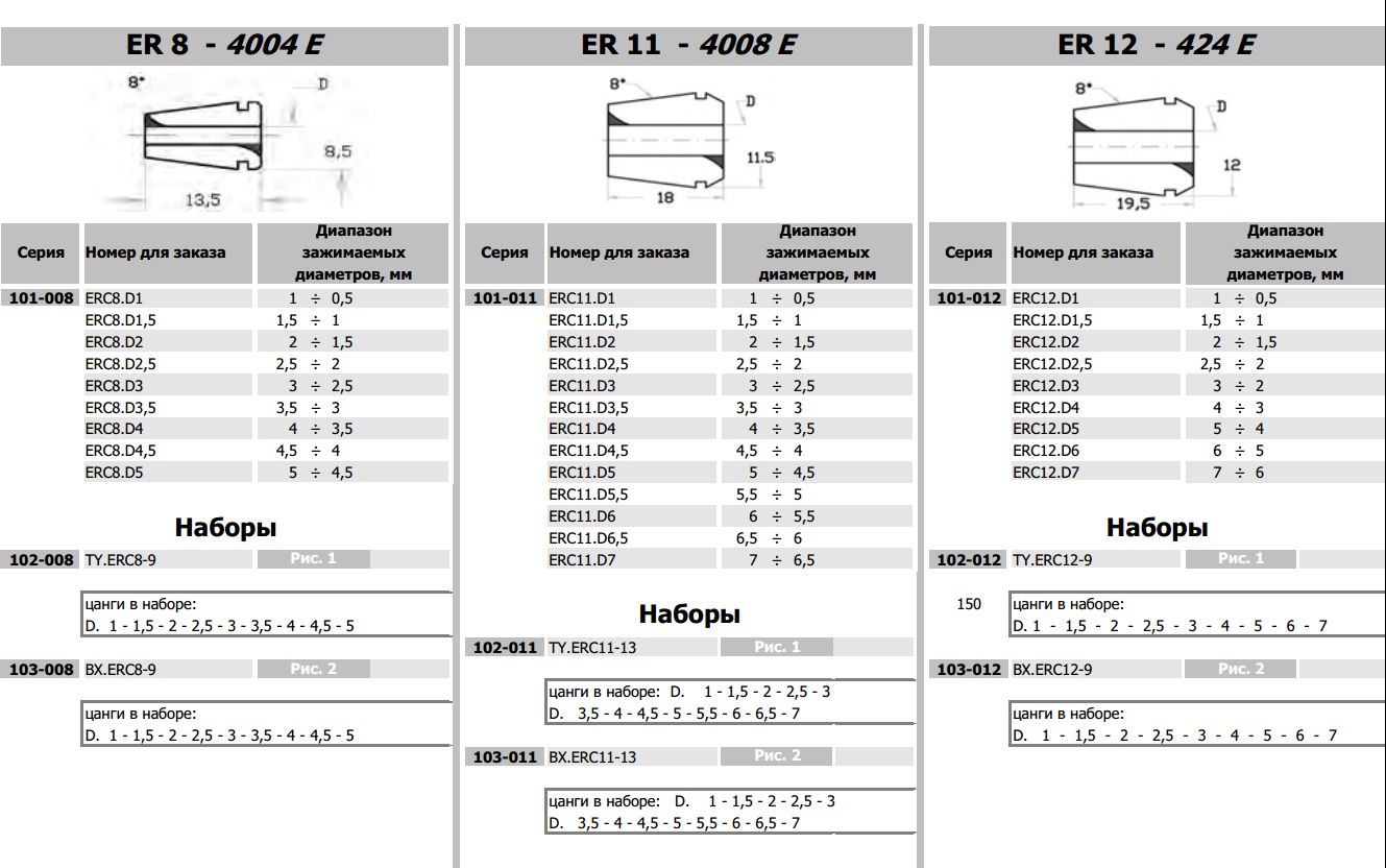

ну при всех равных цанга большего типа предпочтительней. вниз размеры идентичные, а вверх ER20 таки пошире будет
Screenshot_7.png (4698 просмотров) <a class='original' href='./download/file.php?id=87246&sid=29214ae2d2b84e100fefeb478154ce61&mode=view' target=_blank>Загрузить оригинал (144.23 КБ)</a>
Screenshot_8.png (4698 просмотров) <a class='original' href='./download/file.php?id=87247&sid=29214ae2d2b84e100fefeb478154ce61&mode=view' target=_blank>Загрузить оригинал (117.02 КБ)</a>

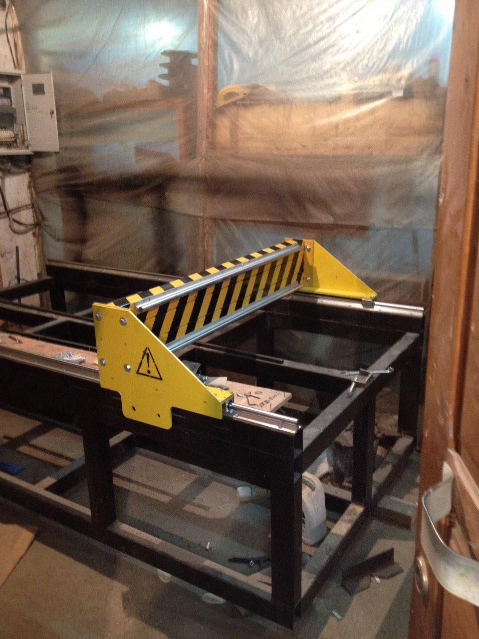

Подошло дело к сборке портала. Встал вопрос: имеет ли смысл сваривать вместе три профиля 60х80, чтобы получить сам портал 60х240? Или может в нескольких местах вварить вставки из того же профиля? Что посоветуете?
AVK74
Сообщения: 1831
Репутация: 335
Откуда: Уфа
Re: Фрезерный по дереву 2000х1000 - проект
Сообщение AVK74 »
Сварить вместе, ясно дело прихватками.
Можно еще средний профиль сместить на половину, будет жесткость выше.

2 Taganrog
Евгений, плоскость у стола (имею ввиду раму) удалось удержать? Или крутануло чутка из-за сварки?
Это легко лечится, впрочем, эпоксидной заливкой (эпоксидка жиденькая, с наполнителем). Наполнитель - оптимально микросфера. Даёт очень хорошую растекаемость.

Udjin писал(а):2 Taganrog
Крутануло-то точно чуть-по-чуть. Но варили люди с чрезмерной ответственностью на серьезном заводе, так что пока надеемся на лучшее. Для выставления рельс нам нашлифовали тонких S-образных пластинок - будем подкладывать и по линейке выравнивать.
С эпоксидкой не понял, если можно - поподробнее.
На сверхточности на этом станке не претендуем, будем на нем фигурно кроить фанерку, да V-гравировку крупную делать. Если рельефы будут, то тоже крупные, замыленные и большими конусными фрезами.
Буквально сегодня определились с компоновкой портала окончательной - закажем в лазерной резке боковины из листовой стали 10мм, из нее же будет площадка оси Z и площадка шпинделя. Портал сварим из трех профилей 60х80, в торцы приварим пластины из той же стали, крепиться к боковинам балка портала будет на болтах для регулировок.
Так что скоро начну заливать фото процесса :)
Udjin
Сообщения: 2072
Репутация: 1248
Сообщение Udjin »
Выставляете стол по максимум точно, и заливаете поверхность стола эпоксидной смолой.
Если у стола не предполагается столешница, то по периметру профилей изготовьте буртики. Хотя бы из пластилина. Шпателем выравняйте, чтобы получить красивые границы. Заливать можно до 5-6 мм высоты за один за один заход, без опасений растрескивания.
Расход смолы можно значительно уменьшить используя наполнители для смолы.
Стеклосфера в смоле даст качественное растекание. Легко обрабатывается. Чуть уменьшит хрупкость.
Зависит сие и от смолы. Можно в качестве альтернативы использовать финишные заливные покрытия для полов.
Итогом - идеальная ровная поверхность, в идеальном-же горизонте.
Сверлится на ура. Легко ремонтируется, той же смолой.
Для лучшей адгезии предварительно рабочие части столешницы промойте с содой и обезжирьте, хотя бы бензином, но лучше - приобрести в любой автолавке обезжирку под окраску.

Udjin писал(а):Выставляете стол по максимум точно, и заливаете поверхность стола эпоксидной смолой.
Интересный способ. Я собирался прикрутить к профилю лист фанеры 20-ки с перфорацией 100х100 с гайками м8, а на этот лист уже положить жертвенный периодически заменяемый стол из МДФ, а его уже фрезернуть самим станком.

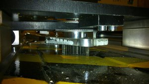

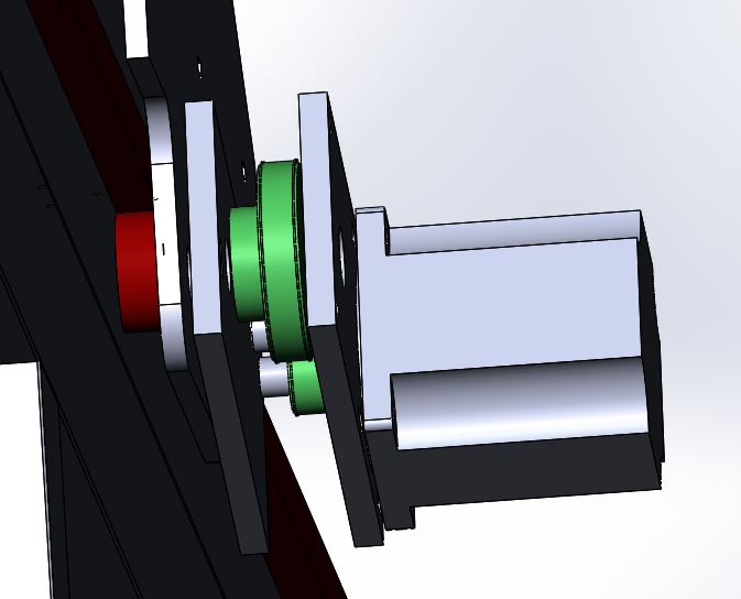

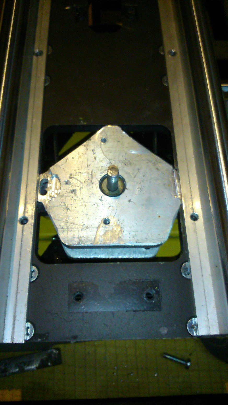

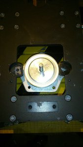

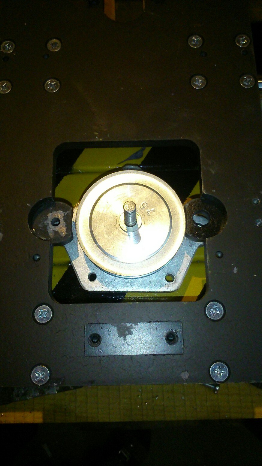

Продолжаем работу над станком, есть прогресс и новые вопросы :)
Общий Вид примерно такой на данном этапе:
общий вид.jpg (4246 просмотров) <a class='original' href='./download/file.php?id=90685&sid=29214ae2d2b84e100fefeb478154ce61&mode=view' target=_blank>Загрузить оригинал (195.32 КБ)</a>
оси зашьем композитом и установим гофрозащиту.
"Хитрый" редуктор короткой оси идеально влез в нишу под площадкой, осталось закрепить мотор:
звезда сбор.jpg (4246 просмотров) <a class='original' href='./download/file.php?id=90684&sid=29214ae2d2b84e100fefeb478154ce61&mode=view' target=_blank>Загрузить оригинал (224.96 КБ)</a>
звезда без крышки.jpg (4246 просмотров) <a class='original' href='./download/file.php?id=90682&sid=29214ae2d2b84e100fefeb478154ce61&mode=view' target=_blank>Загрузить оригинал (216.16 КБ)</a>
звезда бок.jpg (4246 просмотров) <a class='original' href='./download/file.php?id=90683&sid=29214ae2d2b84e100fefeb478154ce61&mode=view' target=_blank>Загрузить оригинал (255.22 КБ)</a>

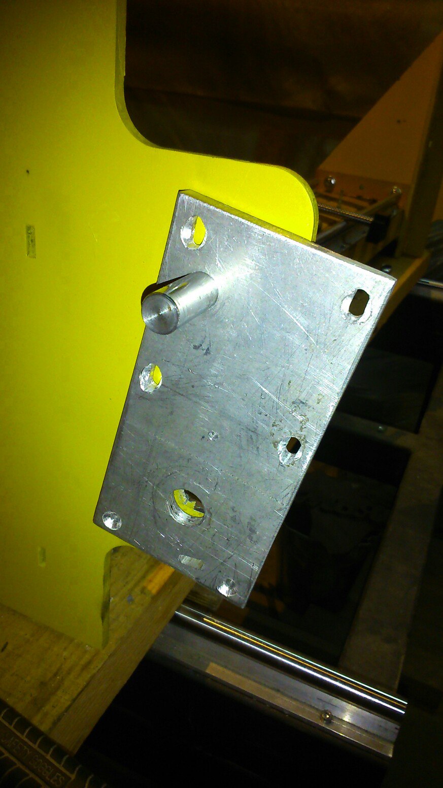

Возник вопрос по передаче длинной оси:
первоначальный вариант был с редуктором
редуктор солид.JPG (4246 просмотров) <a class='original' href='./download/file.php?id=90687&sid=29214ae2d2b84e100fefeb478154ce61&mode=view' target=_blank>Загрузить оригинал (36.08 КБ)</a>
но практика показала, что сейчас с нашими комплектующими и возможностями такая схема плохо взлетает.
насколько критична будет установка шестерни непосредственно на мотор, а сам мотор прикрепить к одной из пластин бывшего редуктора и хорошо подпружинить?
плита под редуктор.jpg (4246 просмотров) <a class='original' href='./download/file.php?id=90686&sid=29214ae2d2b84e100fefeb478154ce61&mode=view' target=_blank>Загрузить оригинал (200.11 КБ)</a>
вал мотора с шестерней будет проходить в отверстие, в котором раньше был подшипник.

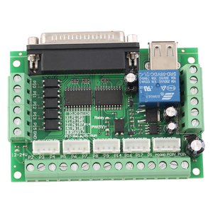

Также вопрос по концевикам: какой тип открытых индуктивных датчиков подойдет к данной плате (npn или pnp)?
mach3.jpg (4246 просмотров) <a class='original' href='./download/file.php?id=90681&sid=29214ae2d2b84e100fefeb478154ce61&mode=view' target=_blank>Загрузить оригинал (235.95 КБ)</a>

От всех редукторов пока отказались, надо додумывать. Шестерни (м1.5, 30 зубов) установили прямо на моторы. Мотор короткой оси встал прямо на каретку.
https://www.youtube.com/watch?v=neeXR6eEJ88
Я понимаю, что могут убиться посадки подшипников в моторах, помогут ли нам планетарные редукторы?

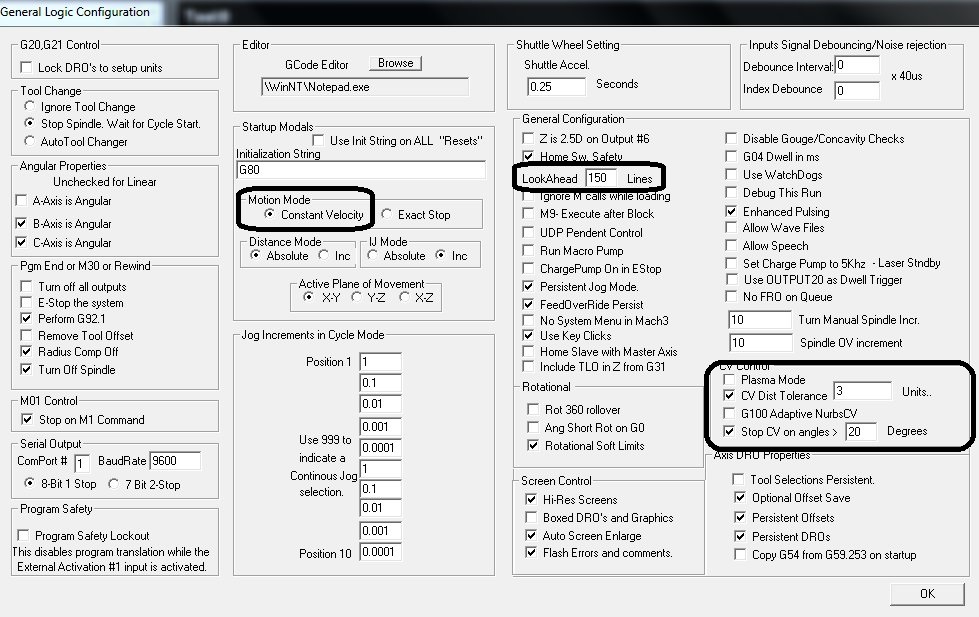

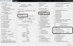

И вылезла неприятная проблема со круглением углом в mach3, ковыряли весь вечер настройки, в итоге либо явное скругление, либо увеличение времени обработки в разы и дергания станка на криволинейных участках :cry: Пока решения этой проблемы в интернетах не нашел, будем думать в сторону ЕМС2, видимо

klbng писал(а):Также вопрос по концевикам: какой тип открытых индуктивных датчиков подойдет к данной плате (npn или pnp)?
- NPN, NO нормальное состояние - разомкнут, при срабатывании выход датчика замыкается на минус питания (0V). https://ru.aliexpress.com/item/LJ12A3-4 ... 89870.html
klbng писал(а):И вылезла неприятная проблема со круглением углом в mach3,
Пишем постпроцессор под свои нужды( Разбираем по запчастями собираем) тут http://cnc.userforum.ru/viewtopic.php?id=1083
настрой так. (4074 просмотра) <a class='original' href='./download/file.php?id=91744&sid=29214ae2d2b84e100fefeb478154ce61&mode=view' target=_blank>Загрузить оригинал (211.27 КБ)</a>
настрой так.
Z_T_Mach2_mm.rar
И попробуй этот постпроцессор.
(1007 байт) 295 скачиваний
