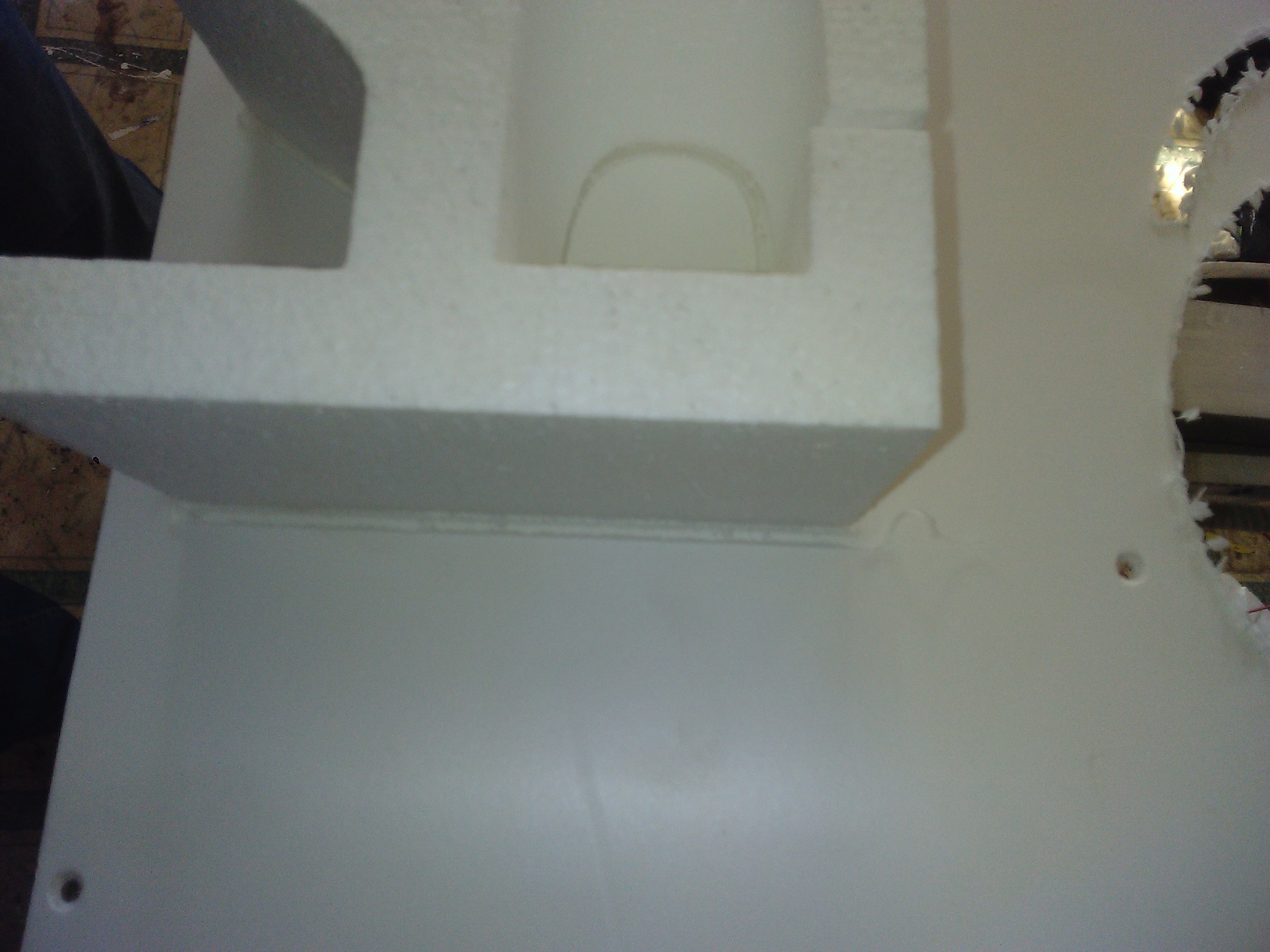

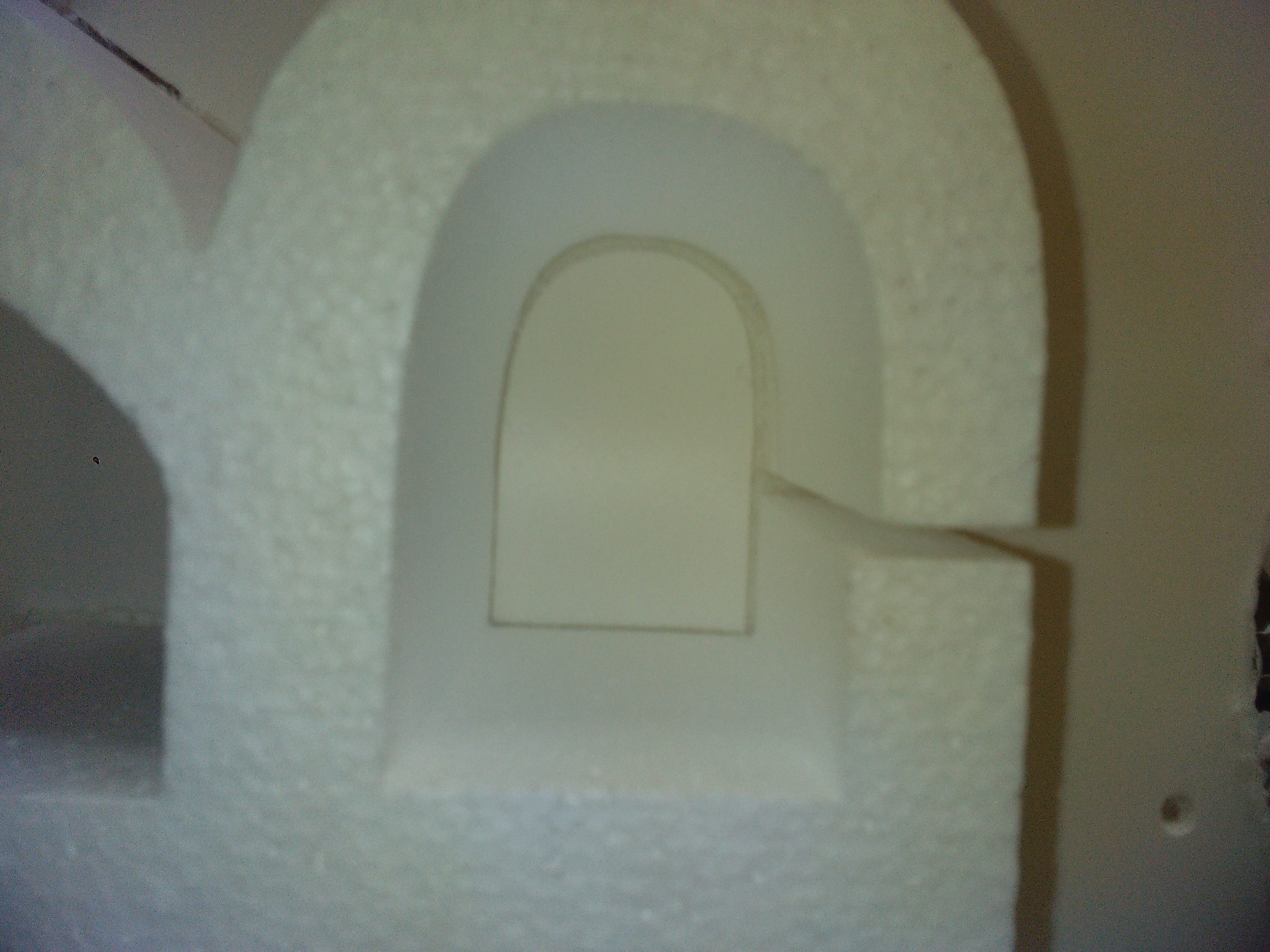

Добавлено: 04 авг 2016, 09:28
jus
IMG_20160804_094921.jpg (2649 просмотров) <a class='original' href='./download/file.php?id=86242&mode=view' target=_blank>Загрузить оригинал (1.44 МБ)</a>
IMG_20160804_094928.jpg (2649 просмотров) <a class='original' href='./download/file.php?id=86243&mode=view' target=_blank>Загрузить оригинал (1.58 МБ)</a>
IMG_20160804_094932.jpg (2649 просмотров) <a class='original' href='./download/file.php?id=86244&mode=view' target=_blank>Загрузить оригинал (1.54 МБ)</a>
IMG_20160804_094939.jpg (2649 просмотров) <a class='original' href='./download/file.php?id=86245&mode=view' target=_blank>Загрузить оригинал (1.7 МБ)</a>

Ваш файл режется также со ступенькой только в масштабе. Ставил карандаш вместо струны, чертит красиво, но со ступенькой.

lkbyysq
Это один-к-одному?
Хотелось вообще-то наложить друг на друга.

lkbyysq писал(а):Это один-к-одному?
Внешний контур совпадает кроме ступеньки.
Re: пенорезка чпу
Добавлено: 04 авг 2016, 09:57
lkbyysq
Вы это уже в десятый раз повторяете. Проблема НЕ ОБЫЧНА. Подробности давайте, больше подробностей. Те подробности, которых Вы не видите.
Re: пенорезка чпу
Добавлено: 04 авг 2016, 10:09
jus
lkbyysq писал(а):Вы это уже в десятый раз повторяете. Проблема НЕ ОБЫЧНА. Подробности давайте, больше подробностей. Те подробности, которых Вы не видите.
Ставил пенопласт в разных местах-правее. левее, выше ниже. Менял скорость подачи-ниже, совсем низко, выше, соответственно температуру. Переустанавливал windows, менял компьютер. MACH лицензионный. Менял микрошаги по всем диапазонам, менял драйверы местами. У знакомого заводской пенорез при резке трясётся, струна тоже, но режет нормально. Если можно больше наводящих вопросов, я уже зациклился, поэтому и не вижу подробностей.

Евгений+++
Рисовали букву сплайном, попробуйте нарисовать дугами.
Вершины сплайна не уплотнены, При написании УП рез идет по точкам сплайна, а не по линии.
Я же Вам не просто так скинул файл, я в нем буквы дугами и отрезками перерисовал.
Нужно попробовать. Как вариант. ;)

Добавлено: 04 авг 2016, 10:21
jus
Я пробовал утром и как есть и дугами-результат один-это ступенька.
