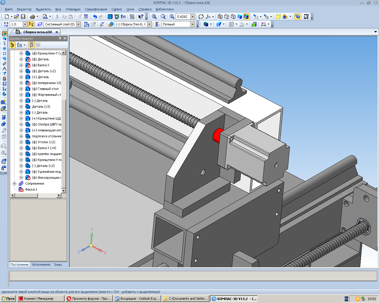

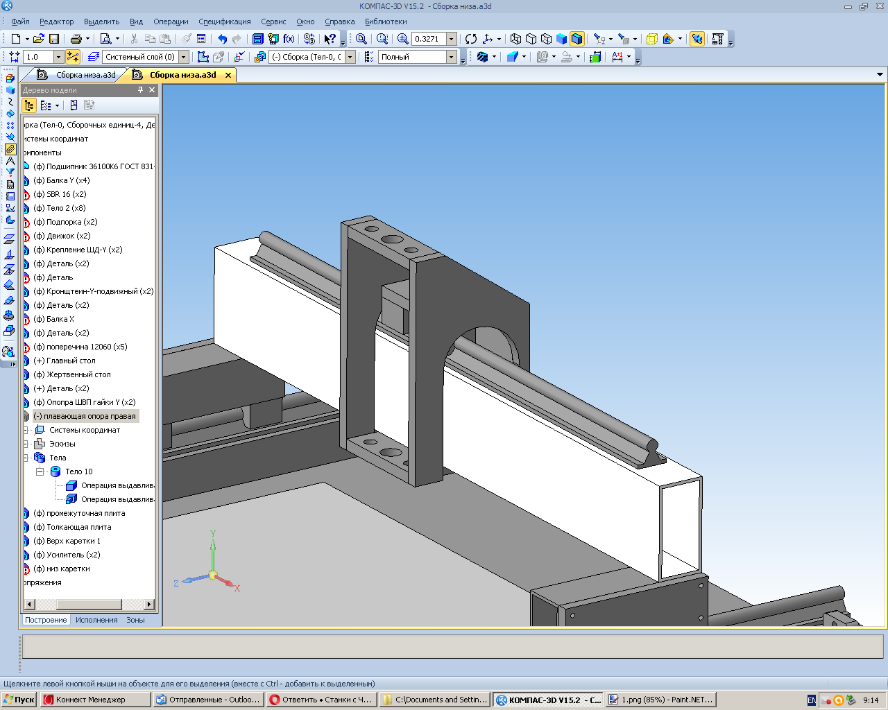

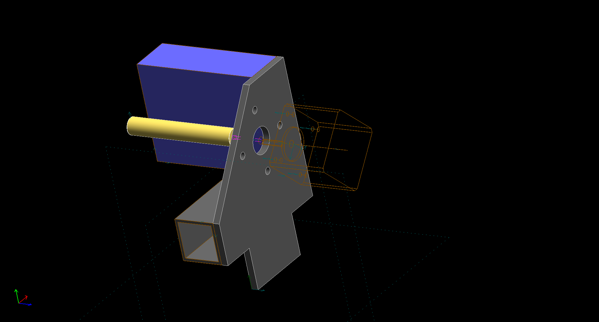

frezeryga Я думаю как красиво поставить ШВП винт в его "нормально место". Уголки мешают - но без них никак.
Был даже такой вариант изготовления каретки
1.png (3903 просмотра) <a class='original' href='./download/file.php?id=84900&mode=view' target=_blank>Загрузить оригинал (105.22 КБ)</a>
2.png (3903 просмотра) <a class='original' href='./download/file.php?id=84901&mode=view' target=_blank>Загрузить оригинал (113.09 КБ)</a>
Это эскизный набросок без углубления в подробности. Сырой вариант.
ШВП винт встаёт сзади. Мне этот вариант нравится тем, что убрав плиту, ШВП винт и рельсу назад, шпиндель приближается к балке почти на 60мм.

Не сзади точно ненадо. Будет перекашивать все поскольку тут не рельсы а валы нежесткие. Нет смысла тут чтото усложнять рельсы и швп вперед будет проще и надежней.

Шерлок Холмс, может швп внутрь трубы прятать? прорезь, кронштейн... всю тему не перечитал именно из-за срача с самого начала

aegis писал(а):Шерлок Холмс, может швп внутрь трубы прятать? прорезь, кронштейн... всю тему не перечитал именно из-за срача с самого начала
Думаю, не стоит. Замкнутого контура не будет.

Шерлок Холмс, сзади прилепи еще одну балку замкнутого профиля. да и вырез не на всю длину балки

Шерлок Холмс писал(а):Я думаю как красиво поставить ШВП винт в его "нормально место". Уголки мешают - но без них никак
а можно подробнее? какая-то неочевидная проблема сунуть винт.

Обо всё по порядку.
Почему я разнёс рельсы в разные плоскости?
Дело в том что если ставить рельсы в одну плоскость, а именно на грань шириной 120мм, то можосевое расстояние расстояние у рельс SBR16 получится всего 80мм. Если я рельсы ставлю как в первом сообщении - в разные плоскости, то расстояние получается 136мм. Чем больше - тем лучьше.
Была мысль даже поставить рельсы одну на верхнюю плоскость, другую на нижнюю. Так кстати делал один форумчанин на РЦдизайне. Конкретно в моём станке если так сделать - съедается просвет. Я с целью несъедания просвета даже фиксирующую подшипниковую опору запрятал вглубь Z-каретки. Чем выиграл почти 30 мм просвета.
Почему ШВП винт вверху, а не в "правильном" месте?
Можно действительно поставить подшипниковую опору винта и ШД на уголки, изменив при этом сами уголки. Надо подумать как это сделать красиво. От уголков избавляться категорически нельзя.

Шерлок Холмс писал(а): Чем больше - тем лучьше
Не во всех случаях, если разнести осевое дальше, то и каретку надо делать шире, получается что как портал на портале, может просто увеличить ширину каретки, жесткость выше, один минус съест рабочий ход.
Шерлок Холмс писал(а):Это эскизный набросок без углубления в подробности. Сырой вариант.
Если делать как на фото, да и посмотри мой вариант, единственный минус, эту балку надо крепить на основание полосу,равной ширине разноса по краям кареток 180-200мм, иначе одна сторона уползает при: пропуске шагов, подклинивание гайки, из-за мусора, неточности винта и многое др. у себя буду переделывать, так как меня не устроил этот вариант.

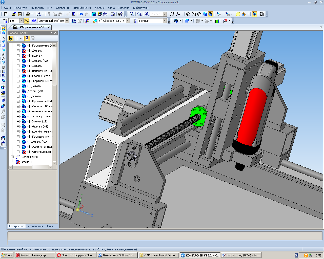

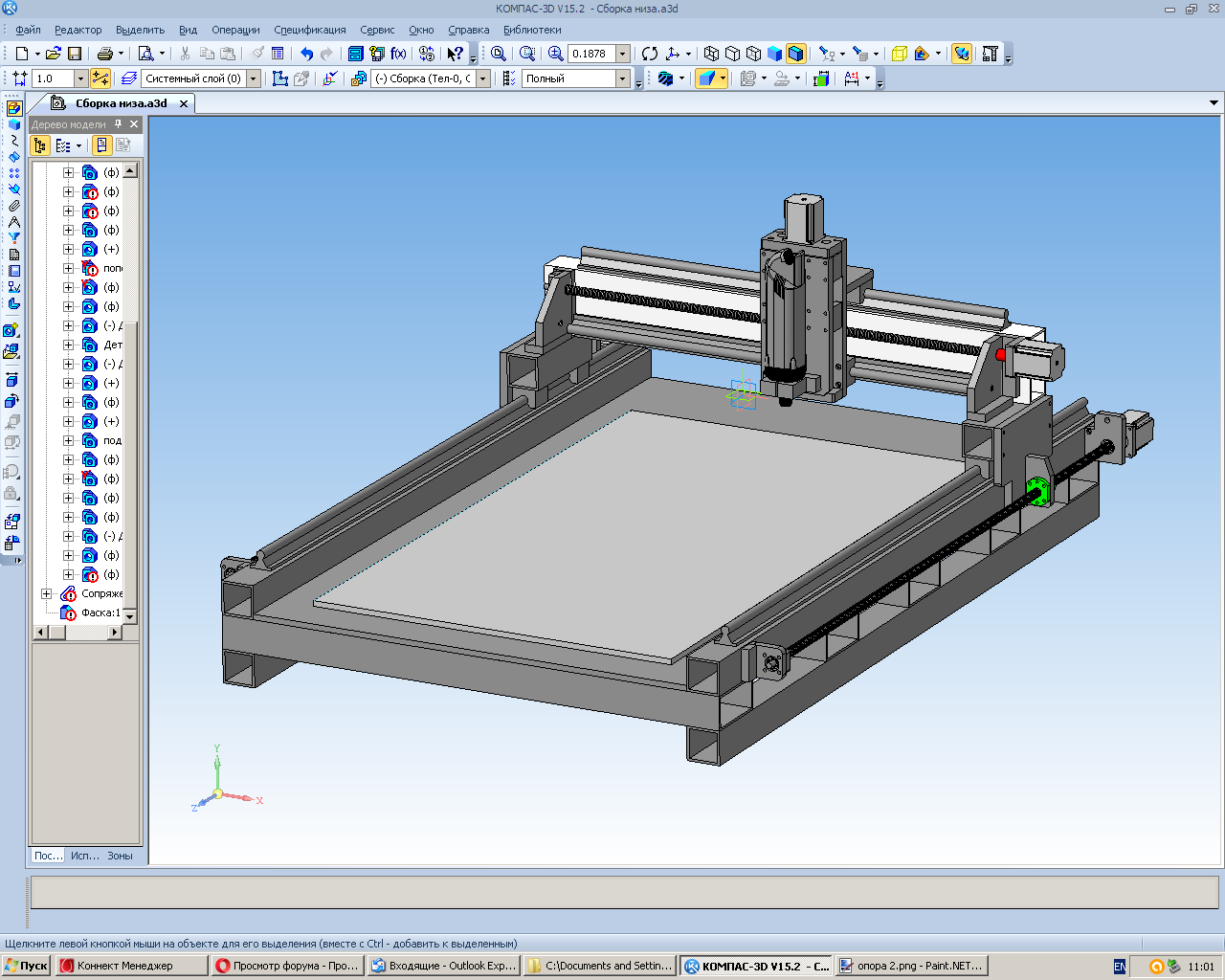

Сделано:
опора 1.png (3686 просмотров) <a class='original' href='./download/file.php?id=84962&mode=view' target=_blank>Загрузить оригинал (175.74 КБ)</a>
опора 2.png (3686 просмотров) <a class='original' href='./download/file.php?id=84963&mode=view' target=_blank>Загрузить оригинал (164.8 КБ)</a>
Увеличил стол спереди на 80мм, чтоб было место для прижимных приспособлений
стол.png (3686 просмотров) <a class='original' href='./download/file.php?id=84964&mode=view' target=_blank>Загрузить оригинал (120.24 КБ)</a>

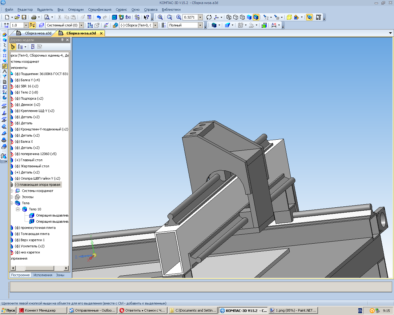

Не ставьте так рельсы, никаких плюсов, потеря жесткости и усложнение конструкции.
Неужели нельзя профиль найти пошире? Лучше пусть рельсы близко будут, чем так. Каретки пошире разнесите, в конце концов.

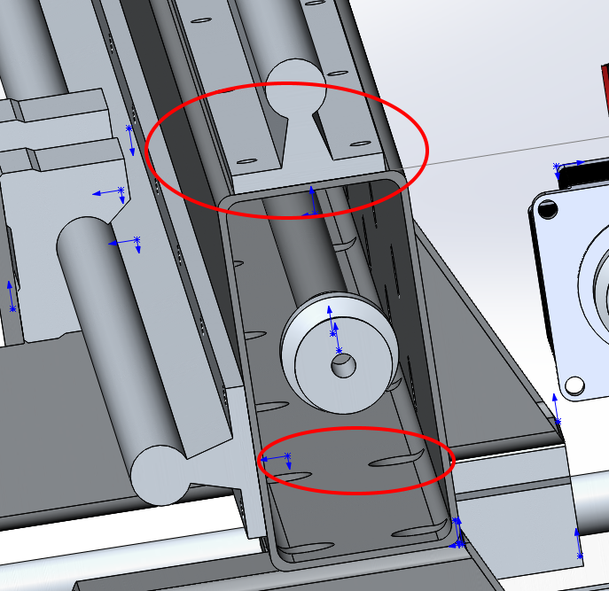

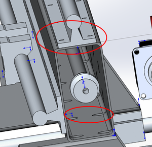

Плюс , правда есть .Это возможность выставить их параллельно в двух осях без использования промышленных фрезерных станков. Найти ровный профиль без изгибов и винта на длинне 2метра у меня пока не получилось.
вопрос автору:
как думаешь крепить рельсы ?
сверлить отверстия с обратной стороны и болтами ? ИМХО коряво получиться. или нарезать резьбу в профиле и ввинчивать в нее ? Но тут другая проблема -профиль тонкостенный сильно (((

Шерлок Холмс писал(а):Сделано:
лишняя деталь. Почему бы не прямо к уголку?

Бюджет станка примерно такой:
ШВП винты, гайки, рельсы, модули, валы, муфты, шаговики - 26 000 руб
Алюминиевый профиль - 8 000 руб
Плита АМГ-6 толщина 14мм + фрезеровка - 12 000 руб
Концевики, болты, винты, гайки - 2 000 руб
Ценой фанерных листов пока не интересовался
Станок без электроинки и шпинделя 48 000 руб
Алюминиевый профиль заказал сдесь http://www.metopttrade.ru/kontakti/
Шпиндель возможно буду ставить бесколлекторный.
Изначально хотел поставить кресс. Но в "ПЛ" он стоит больше 20 000 руб. За те же деньги можно купить безколлекторный с водянным охлаждением, при этом более мощный и ещё на набор цанг останется
С электроникой пока не определился, но возможно поставлю Лидшайн
Как буду крепить рельсы?
При толщине стенки профиля 4мм и шаге резьбы М5 = 0.8мм получается около 5 витков. Слабо для алюминия. По этому буду чаще ставить крепёжные отверстия, раза в 2 чаще.

arkhnchul
Вы о детале на которую крепится шаговик? Там ничего лишнего нет. ШВП вал на 2х подшипниковых опорах.
