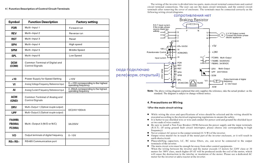

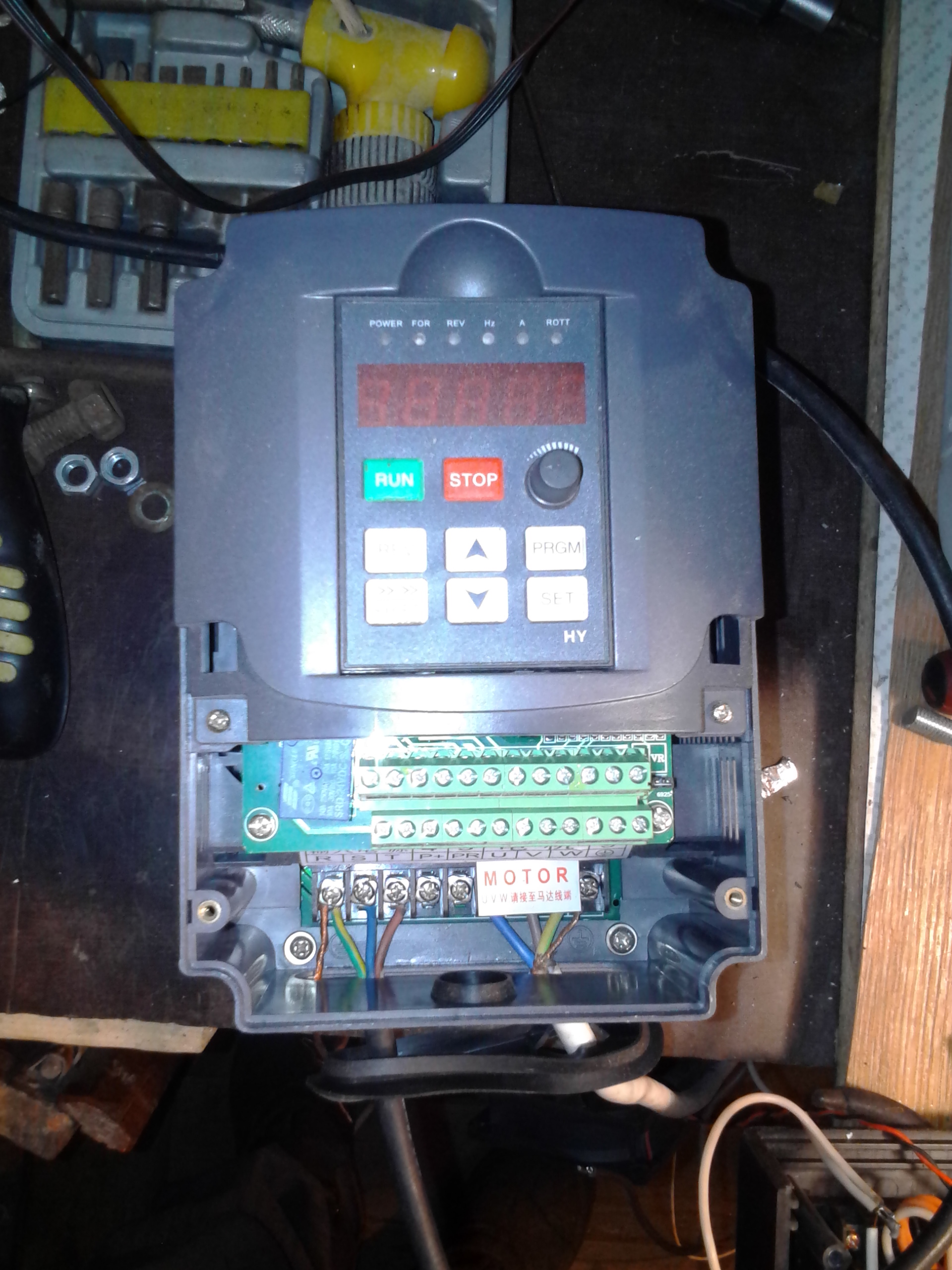

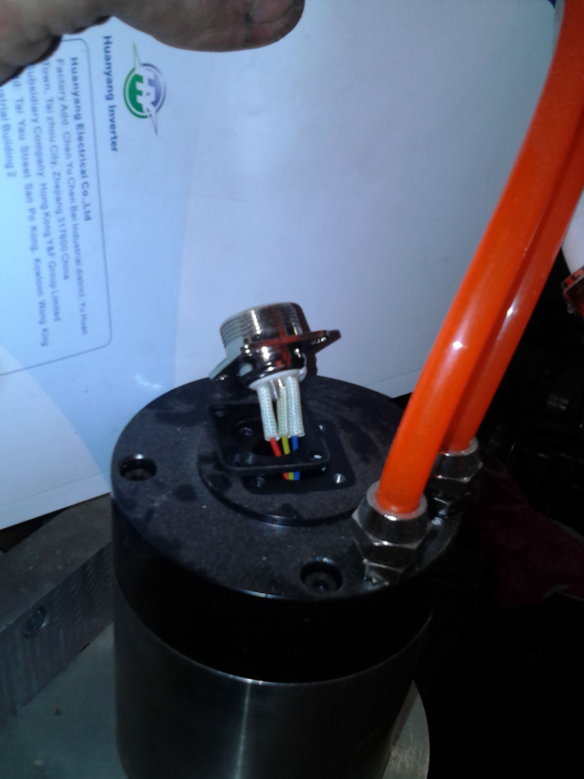

lkbyysq писал(а):Схему подключения частотника выкладывайте.
Схема из книжки:

Частотник подключение:
IMG_20161123_000210.jpg (4336 просмотров) <a class='original' href='./download/file.php?id=95637&mode=view' target=_blank>Загрузить оригинал (1.04 МБ)</a>
Распайка разъема:
IMG_20161123_000351.jpg (4336 просмотров) <a class='original' href='./download/file.php?id=95638&mode=view' target=_blank>Загрузить оригинал (690.85 КБ)</a>

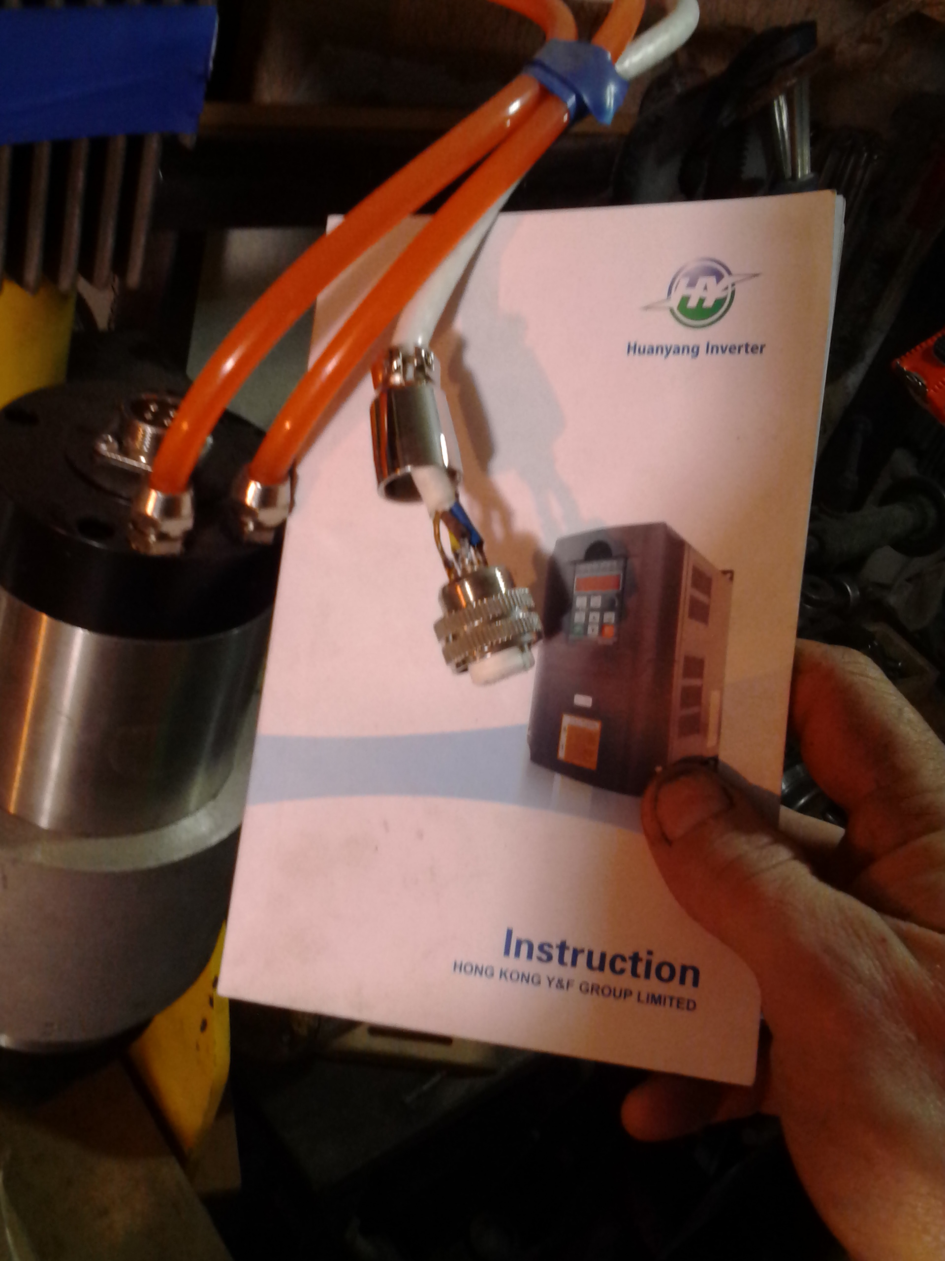

Дрюня писал глянуть под гнездом вот :wik: :
IMG_20161123_000650.jpg (4336 просмотров) <a class='original' href='./download/file.php?id=95639&mode=view' target=_blank>Загрузить оригинал (695.49 КБ)</a>
Куда обычно идет земля с гнезда? Я прозванивал цифровиком на пределе 200 Ом показало 0,6-0,7 Ом (с открученным штекером) :thinking: .
Завтра заземлю корпус понадежней попробую еще.

Re: Станок Twitte 707-2. Апгрейд станка!
Проф писал(а):Распайка разъема:
я в замешательстве... на фотке, трубки охлаждения
А почему у тебя земля к клемме фазы подключена?
И какая-то оплетка еще?
А к заземлению подключена оплетка провода, которая не соединена с корпусом шпинделя.

В разъеме шпинделя четвертый контакт (земля) девственно чистый, а нужно, что бы с корпусом был соединен.
На колодке инвертора питающие провода подключи к R и T. Питание же не трехфазное? Землю из питающего кабеля и из кабеля на шпиндель соедини и посади на крайний правый разъем.
На китайцах верить шпампованной на корпусе маркировке не стоит, лучше на наклейки смотреть :hehehe:

Не совсем понятно - частотник на 380В или что там на вводе подключено? Вот на всякий случай ссылка с картинками по подключению
http://vs-cnc.com.ua/%D0%9D%D0%B0%D1%81 ... %D1%8F.htm
Контакт земля в шпинделе никуда не подключен, как и у многих. Распайка не аккуратная, я недавно на много аккуратней распаял плюс везде термоусадки одел, но солей от припоя вокруг контакта хватало для образования красиво бегущих искр и ухода частотника в КЗ.
Ну и все мы жмёмся на нормальные кабели, сетевые фильтры и т.д. - потом сидим на форумах и ищем свою проблему, вместо работы на станке :hehehe:
