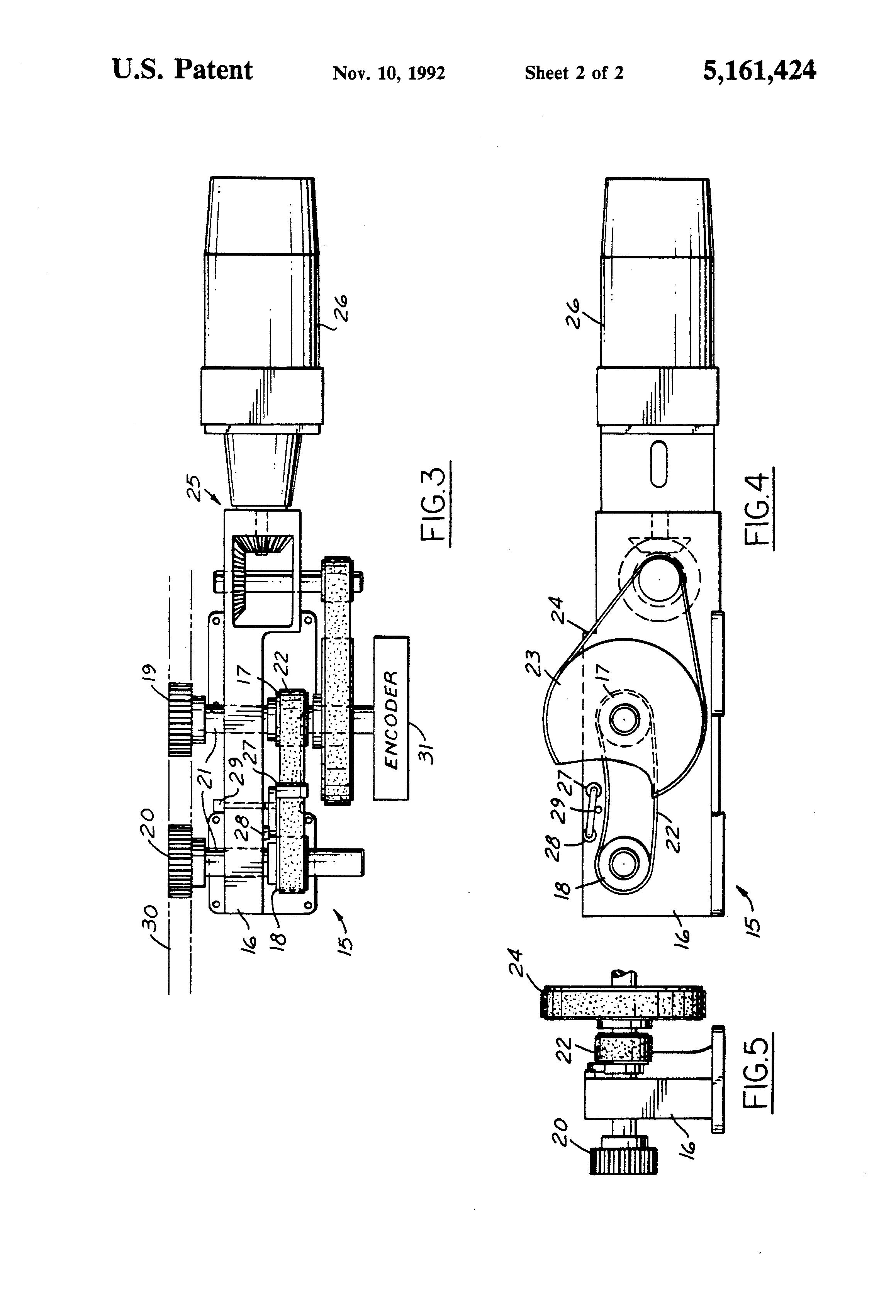

Интересно, на чем ось дутидрайва сделана. Выглядит непонятно. Может и ремень стоять, и волновой. Сам он пишет slewing bearing, редукция 33.33:1 и безлюфтовый. Заинтриговал прям ))) Странное понижающее отношение намекает на цилиндрический редуктор вообще....

да проскакивало уже как-то ...... ремешок да пара шестеренок.............вернее так-первая ступень редуктора ременная передача ,вторая ступень -прямозубые шестерни.........
Последний раз редактировалось niksooon 04 июн 2017, 10:29, всего редактировалось 1 раз.
Бармалей
Сообщения: 1163
Репутация: 144
Re: Продам 2-х осевую голову Doughtydrive вместе с HSD шпинд
Сообщение Бармалей »
niksooon писал(а):да проскакивало уже как-то ...... ремешок да пара шестеренок.............
а безлюфтовость откуда?
Coffeein
Сообщения: 2124
Репутация: 291
Сообщение Coffeein »
Натягом ремня наверно.

Безлюфтовые ремни есть у Breco. Стандартные ремни имеют немалый зазор в паре шестерня/ремень.

Силвер писал(а):Натягом ремня наверно.
Никаким натягом ремня не убрать люфт в шестернях. Видимо как-то устроена выборка люфта в них, может двойной шестерней и пружиной?
Жесткость такой оси под большим вопросом, фрезы при обработке чего-то тверже пены/дерева должны улетать пачками...
MGG писал(а):Пластик, дерево, Пенопласт, какой там допуск реален?))
Это поворотная ось, с большим вылетом инструмента от оси вращения. Даже при небольшом люфте счет пойдет на миллиметры.
ставят две косозубых шестерни, одна крепится на вал, другая на первую шестерню, седит на штифтах и притягивается винтами через шайбу. За счёт толщины шайбы выбирается люфт, типо как у двойных гаек ШВП. И поверьте жёсткости там вагон, пачки фрез ни куда не улетают

Lafayette писал(а):За счёт толщины шайбы выбирается люфт, типо как у двойных гаек ШВП.
куда девать неравномерность шага/осевого которая будет на шестеренках?
Это надо спросить у производителей станков, которые так делали.
Сам в живую разбирал такую хрень.
P.S. На винт энкодер и пофигу на шестерёнки, а лучше линейки :D

Lafayette писал(а):P.S. На винт энкодер и пофигу на шестерёнки, а лучше линейки
только если координатно-сверлильный станок делаете))) при фрезеровании сам инструмент меняет направление усилия в зависимости от положения относительно пространства и линейки могут не спасать)))

Lafayette писал(а):ставят две косозубых шестерни, одна крепится на вал, другая на первую шестерню, седит на штифтах и притягивается винтами через шайбу.
вы про это?
вы про это?
ремней нет, стоят "двойные" косозубые шестерни
что за бред, накой тогда их ставят, сейчас есть линейки которые работают на поворотном столе, так сказать линейка в виде замкнутого кольца, спокойно можно применить такую, поставив на ось поворота шпинделя, или тот же угловой на туже ось
