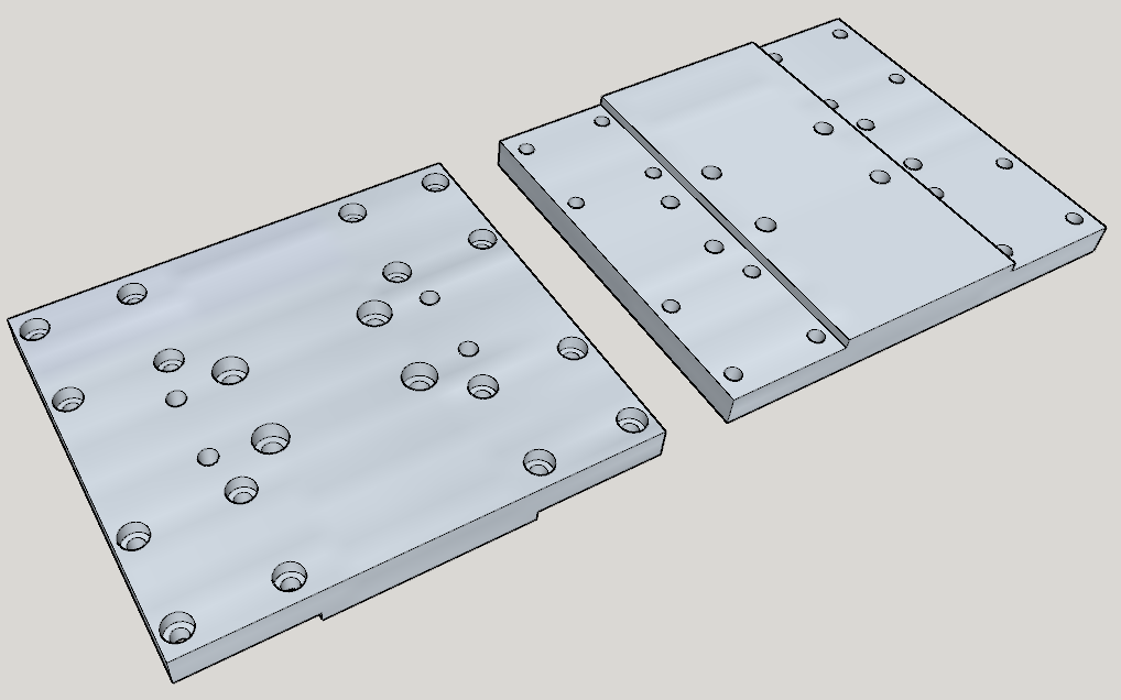

Как посчитать кол-во часов, которое потребуется для изготовления той или иной детали?
В конечном итоге всё же зависит от возможностей станка (режимов работы).
Допустим у меня есть деталь: (здесь есть 4 отверстия с резьбой, на что нужно как-то указать отдельно)
ОснованиеZ.png (4961 просмотр) <a class='original' href='./download/file.php?id=84382&mode=view' target=_blank>Загрузить оригинал (115.5 КБ)</a>
В каком виде обычно (по уму) предоставляются чертежи?

По уму это 3D модель +комплект чертежей по требованиям ЕСКД и ГОСТ. Далее технолог или оператор станка ЧПУ по предоставленной модели создаёт управляющую программу которая будет выполняться N машинных часов, количество этих часов как вы верно заметили будет зависеть от характеристик станка, инструмента, выбранных технологий обработки, для некоторых деталей может потребоваться более одного установа и (или) проектирование и изготовление оснастки, что также следует прибавить к стоимости изготовления. В случае если работа выполняется на станках без ЧПУ достаточно чертежей оформленных по требованиям ЕСКД и ГОСТ, здесь вам скорее всего посчитают от стоимости материала* какойто коэффициэнт, обычно для гаражных мастерских этот коэф от 2 до 4 в зависимости от жадности и сложности

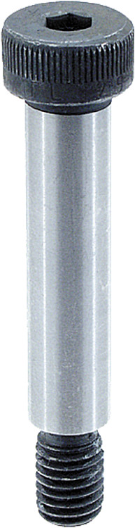

Алюмишку можно хорошо сажать на "клеящие герметики"-та же эпоксидка, только держится на алюминии лучше.
http://www.sazi-group.ru/
(• герметики и компаунды (полисульфидные и силоксановые) для Росавиакосмоса, ВПК, электронной и электротехнической промышленности, точного машиностроения, а также других отраслей добывающей, перерабатывающей промышленности и энергетики)
И притягивать призонниками (призонными болтами)
ПРИЗОННИК.jpg (4885 просмотров) <a class='original' href='./download/file.php?id=84386&mode=view' target=_blank>Загрузить оригинал (43.72 КБ)</a>
Взято из: http://www.kippcom.ru/xs_db/BILD_DB/0/www/750/07534.jpg

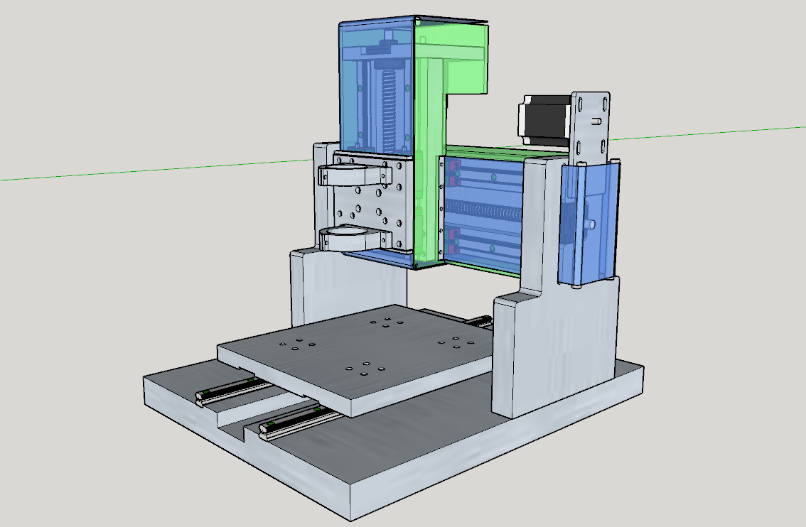

v6.png (4816 просмотров) <a class='original' href='./download/file.php?id=84445&mode=view' target=_blank>Загрузить оригинал (162.17 КБ)</a>
Уменьшил стол (с ним остался только один вопрос):
как фрезеровать Т-паз (мне бы пример такого стола)
Стойки стали прямыми, по образу и подобию других проектов. Ну и с точки зрения экономии материала. Мне не нравится
О поверочной плите задумывался. Но т.к. я не бываю в таких местах, где можно было бы найти такую плиту (заводы, склады, гаражи), то на первоначальном этапе отмёл этот вариант.
Если есть конкретное предложение по покупке, или ссылки на "место", где можно купить - можно написать в личку.
Кронштейны из 20мм плиты в эту деталь не влазят. Мой кронштейн мне тоже не нравится.
Он под 52мм шпиндель 800Watt. Знаю, что этого недостаточно для фрезерования металла, но пока другого нет.
Начал "думать" о защите. Вопрос такой: ролики, которые растягиваю ленту вокруг станка должны вращаться вокруг собственной оси?
или сила трения между лентой и роликом будет минимальна и их можно крепить жёстко, а лента тогда будет просто скользит по роликам.
Re: Механика для фрезерного станка по алюминию (мини)
ролики на подшипниках. плиту искать на авито и на чипмейкере. защиту прорисосвывать подробно и внимательно много граблей встретите но сначало повесь моторы. стойки можно делать не квадратными.

1.Рельсы на столе разнести по шире
2. крепление делайте сразу под 80мм иначе это мудовое рыданье

Боковые стойки сделал шире (200мм у основания)
Потихоньку растягиваю защиту.

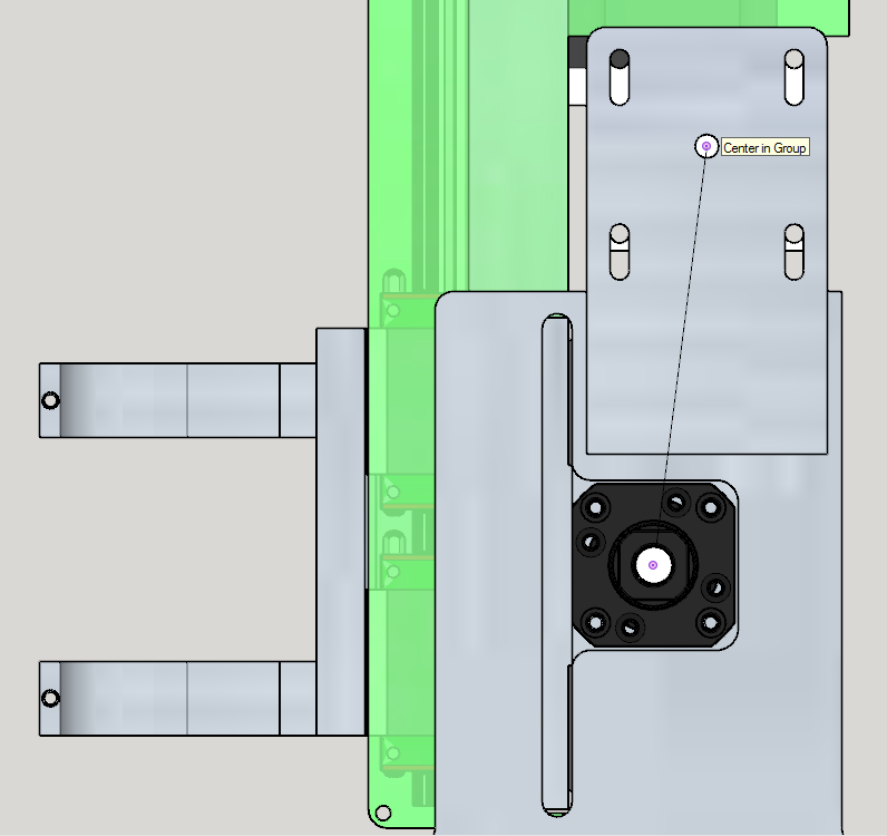

1) Может кто-нибудь дать ссылку на такие ролики для защиты (они вообще, бывают готовые)? Я слабо представляю их устройство.
Куда крепится внутренняя часть подшипника, куда внешняя. :wik:
2) Если ось двигателя и ось винта ШВП будут лежать не в одной плоскости, повлияет ли это в целом на передачу шаговый двигатель - винт?
не соосность.png (4670 просмотров) <a class='original' href='./download/file.php?id=84596&mode=view' target=_blank>Загрузить оригинал (73.49 КБ)</a>
3) на шаговых двигателях, которые есть у меня в наличии, закреплена фторопластовая шестеренка.
Диаметр измеренный по зубам - 22мм.
Всего зубов - 22 шт.
Ширина зубов и следователь будущего ремня - 7мм.
Т.е. вершина каждого зуба через pi мм. Я так понимаю, "это вжжж неспроста" (С)
Ткните носом, где почитать про типы ремней. Какие они бывают и как их выбирать.
Стоит ли "заморачиваться" на этой шестеренке (уж больно хорошо сидит на валу) или делать/покупать свои?

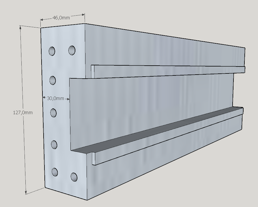

Ролики самодельные из трубки. Вечером скину разрез устройства. Оси швп и мотора должны быть паралельны а в какой плоскости неважно. Почему нехочеш применить профиль для балки и станины? Думаю профиль 160х80 на балке уделает 30мм плиту на кручение.
Сообщения: 5886
frezeryga писал(а): Думаю профиль 160х80 на балке уделает 30мм плиту на кручение.
А вот тут хорошоб чтобы кто-нибудь, кто "на ты" с солидом промоделировал.
Мне тоже кажется, что уделает.
Но плита изначально "прямее", с профилем непонятно как его прямым сделать... хватит ли мяса.
Если не жлобится и взять хороший профиль то на таком размере будет норм. А если и кривоват то чисто плоскость пыльнуть.

Балка.png (4657 просмотров) <a class='original' href='./download/file.php?id=84607&mode=view' target=_blank>Загрузить оригинал (132.17 КБ)</a>
Вот то, что сейчас у меня в проекте.
А где купить достаточно адекватный профиль (стенка 4+ мм.) в розницу для единичного проекта, я ума не приложу.
В то время как с плитами Алюминия проблем нет. Узнавал, применял на практике :)
