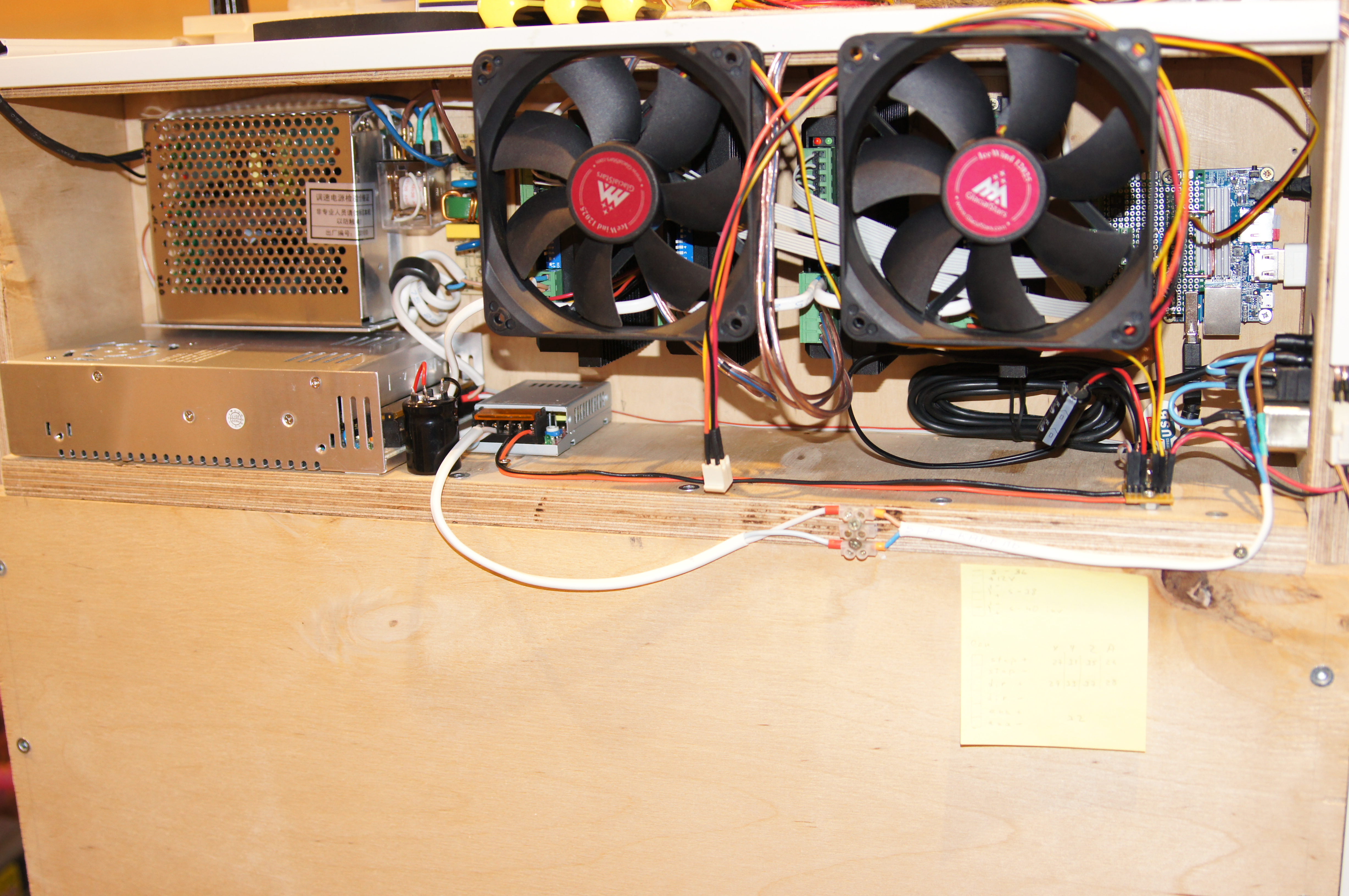

Собрал электронику, шпиндель пока что старый оставил висеть (решил дождаться когда частотник приедет).

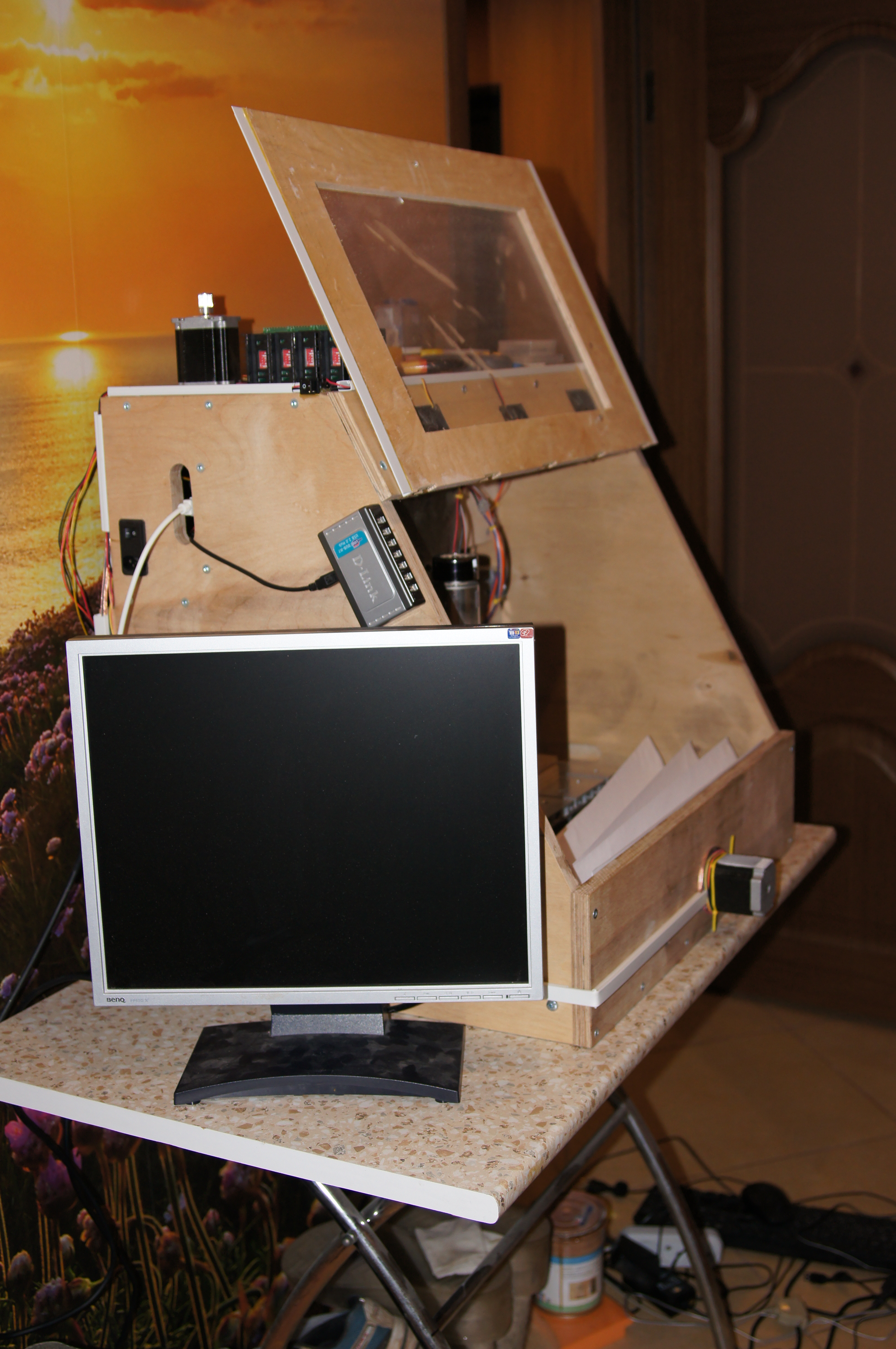

Ну и попробовал подвигать оси - так у меня стол чуть не ускакал, вот он кстати:
Теперь осталось дождаться плату LPT развязки (решил ее использовать для подключения электроники к апельсинке). Как ни старался все равно где-то накосячил на макетке временной - пришлось инвертировать некоторые сигналы.
Ну и теперь надо настраивать Machinekit (Linuxcnc). Теперь это все можно будет долго ковырять, может и драйвер для сопроцессора там подтянется. Может и экранчик повесить таки удастся (HDMI-VGA переходник работает на ура).

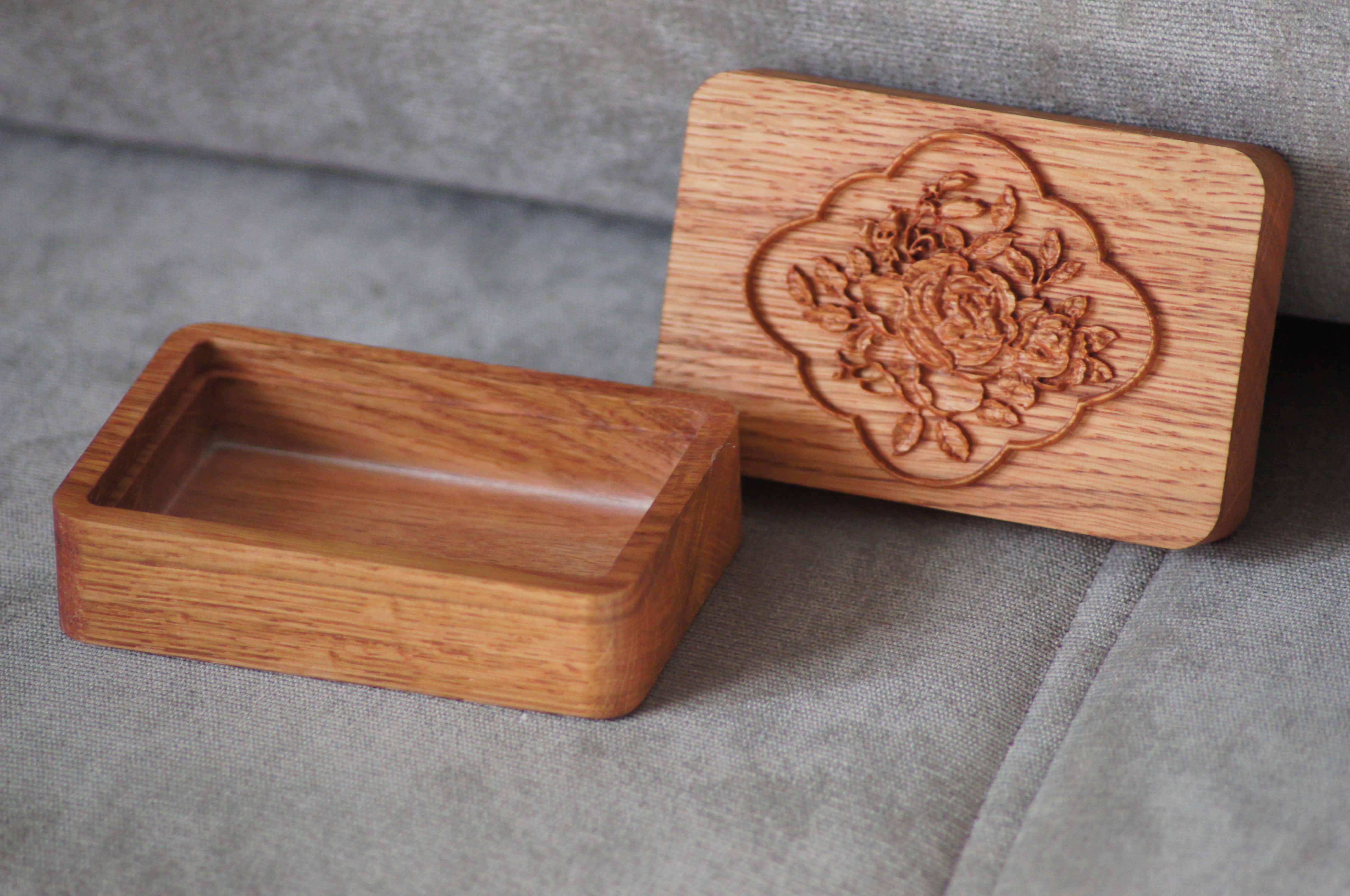

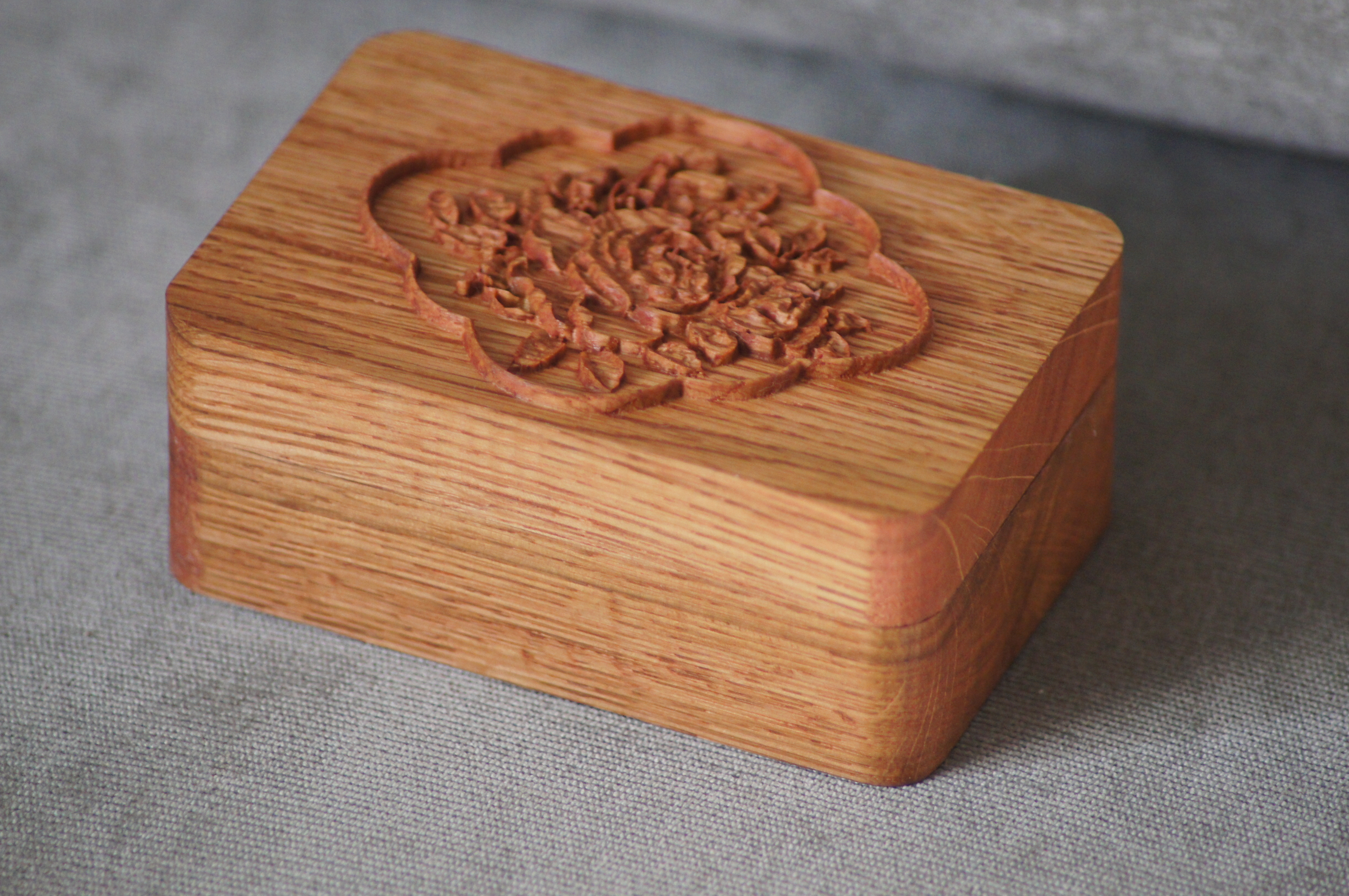

Наконец то добрался до фотоаппарата. Пробую делать шкатулки, пока в поиске оптимального вида и стратегии обработки. Шкатулки из массива. На фото последняя уже более удачная работа, материал - дуб, покрытие - мебельный цветной воск (вишня). Был неудачный эксперимент с белым воском - он не захотел впитываться, пришлось сделать "так и планировалось".
Советам по покрытию буду только рад, самое главное чтобы это покрытие не меняло размеров изделия - планируется что крышка должна сидеть плотно, а изменение размера сделает невозможным ее закрытие.

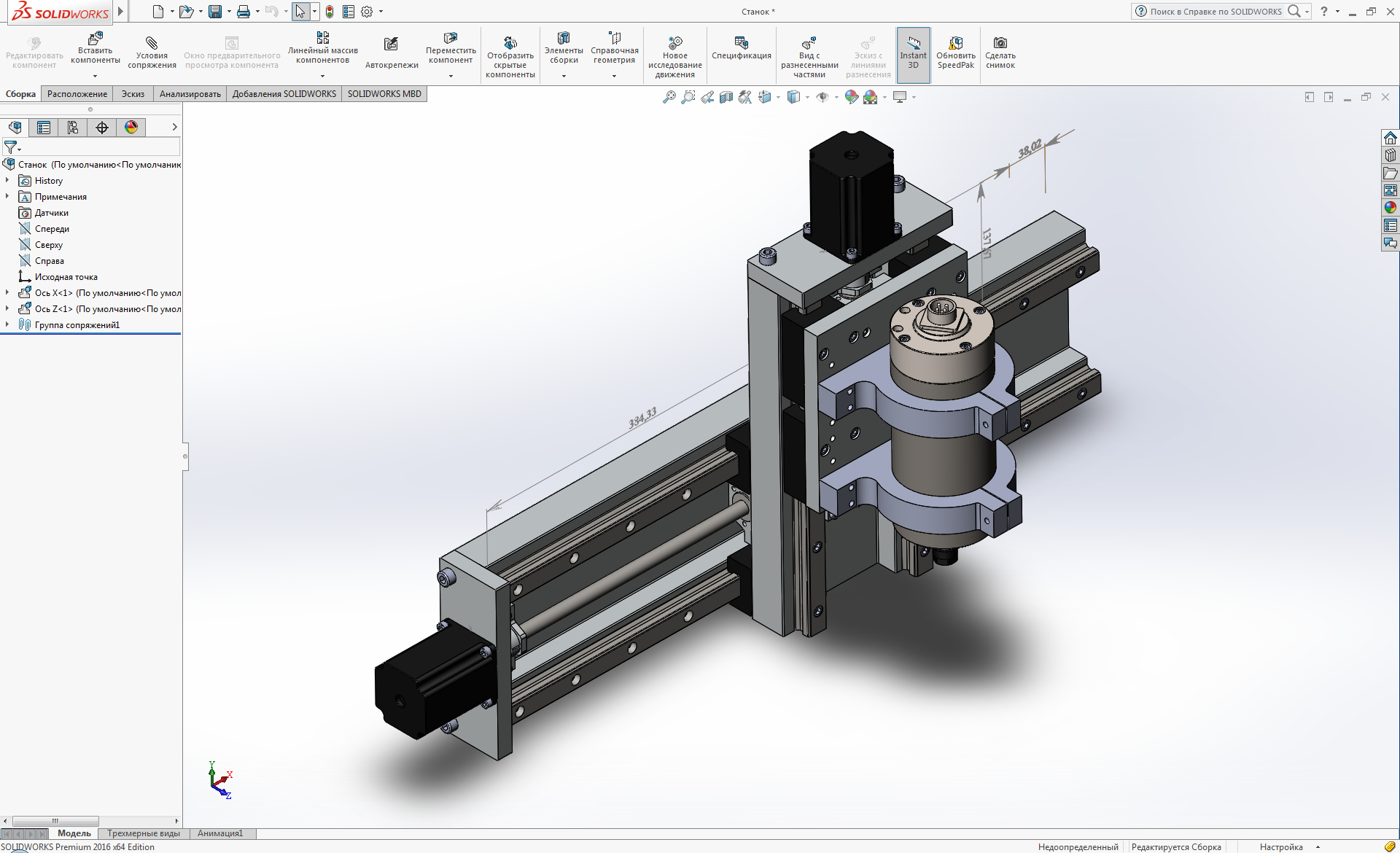

Начал проект станка из профиля что купил еще год назад, планируемое время окончания постройки - лето следующего года. В наличии ШВП, рельс на ось Z и профиль. Все фрезерованные детали сначала будут сделаны из фанеры или твердого пластика и затем после сборки и настройки станка он сам себе пыльнет потихоньку эти детали из алюминия.
Но уже сейчас появился вопрос. Не получается повесить ось Z на каретки оси X. Специально приложил проект, может кто посоветует чего. Проблема в том что крепление получается под креплениями деталей оси Z (ну или частично совпадает). Текущее положение самое удачное - одно крепление держит 2 детали, остальные более-менее не мешаются. Каретки можно свести максимум на расстояние 153мм между дальними плоскостями (чуть заглубить, но мне это не нравится). Как вариант вижу наоборот разведение кареток по сторонам, придется крайние винты крепить в край через все мясо и делать специально заглубление под них.

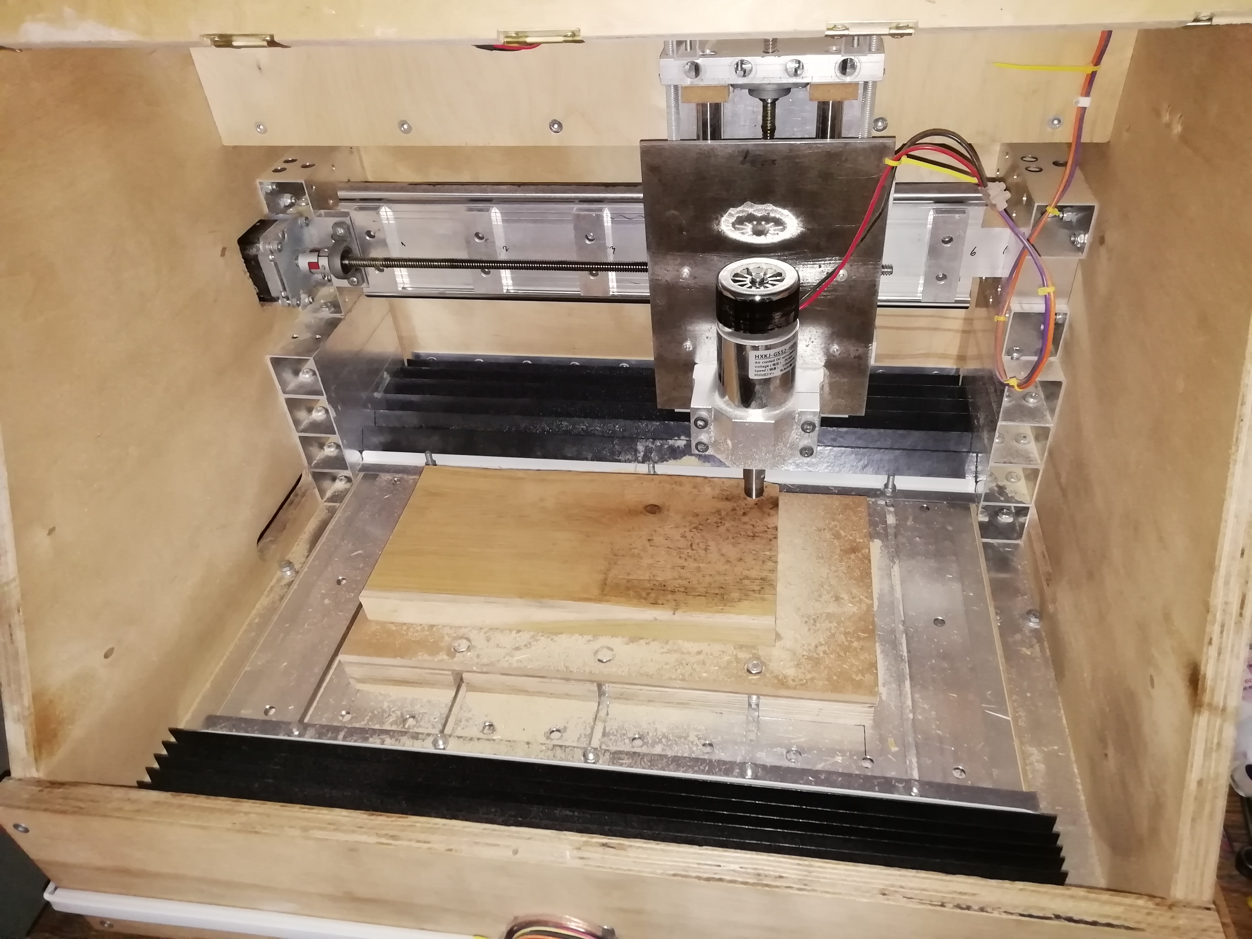

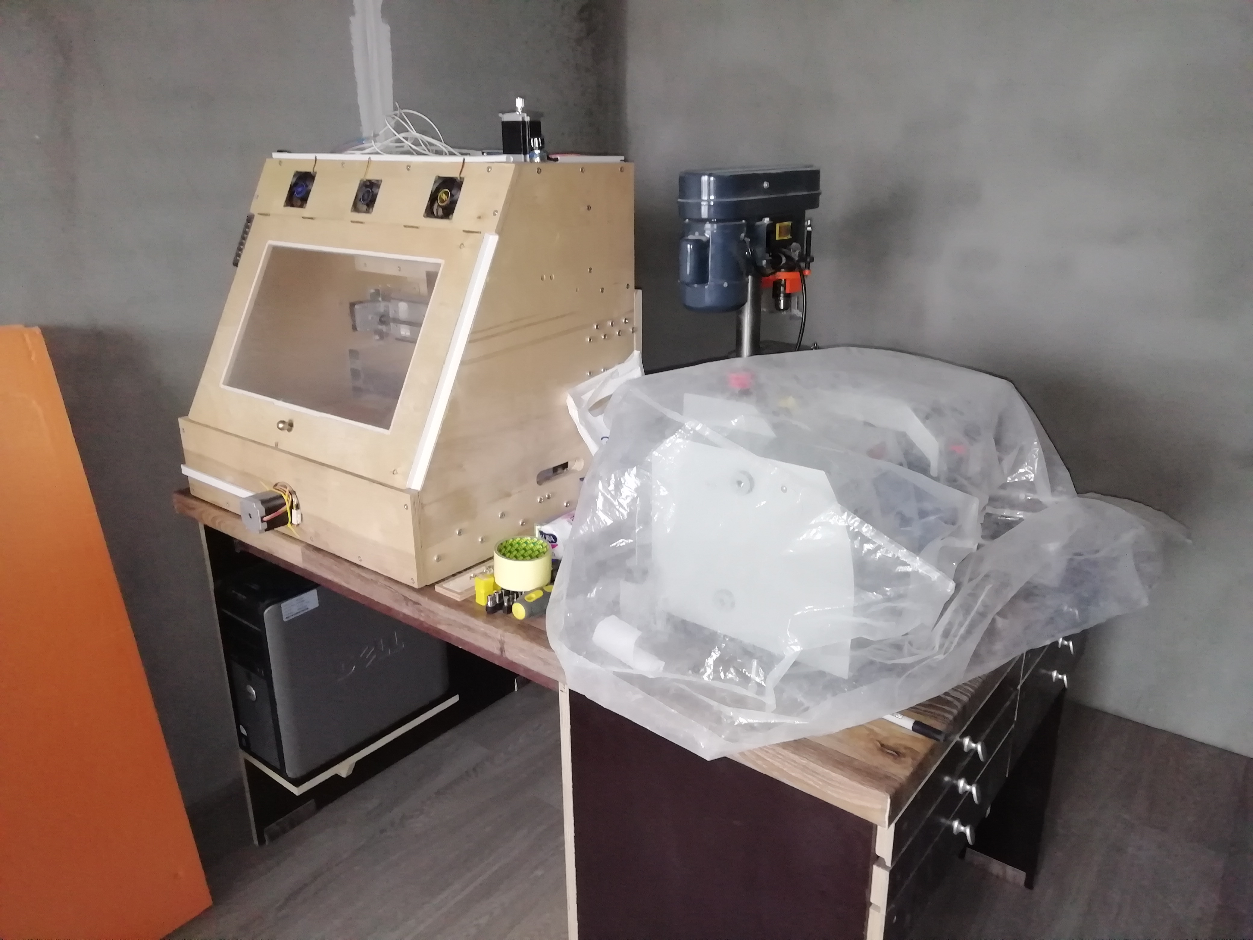

Давненько ничего не писал. Станок побывал уже и на даче, сейчас переехал на квартиру, доделана защита оси Y. В общем сделал пару фоток на новом месте.
Само "рабочее" место (на самом деле для развлечений): Ну и то что творится сейчас внутри станка: В планах переделка некондиционного 400Вт шпинделя на новый лад - сделаю ему новую переднюю крышку под 7002 подшипник, сзади будет 708 стоять. Цангу правда так и не удалось снять - буду стачивать ее на токарнике и поставлю новый цанговый патрон - он есть у меня.
зы. Совсем забыл - защита из штор шоттис из икеи. Попробуйте найти дешевле решение
. Еще и для дачи осталось на окна повесить.
