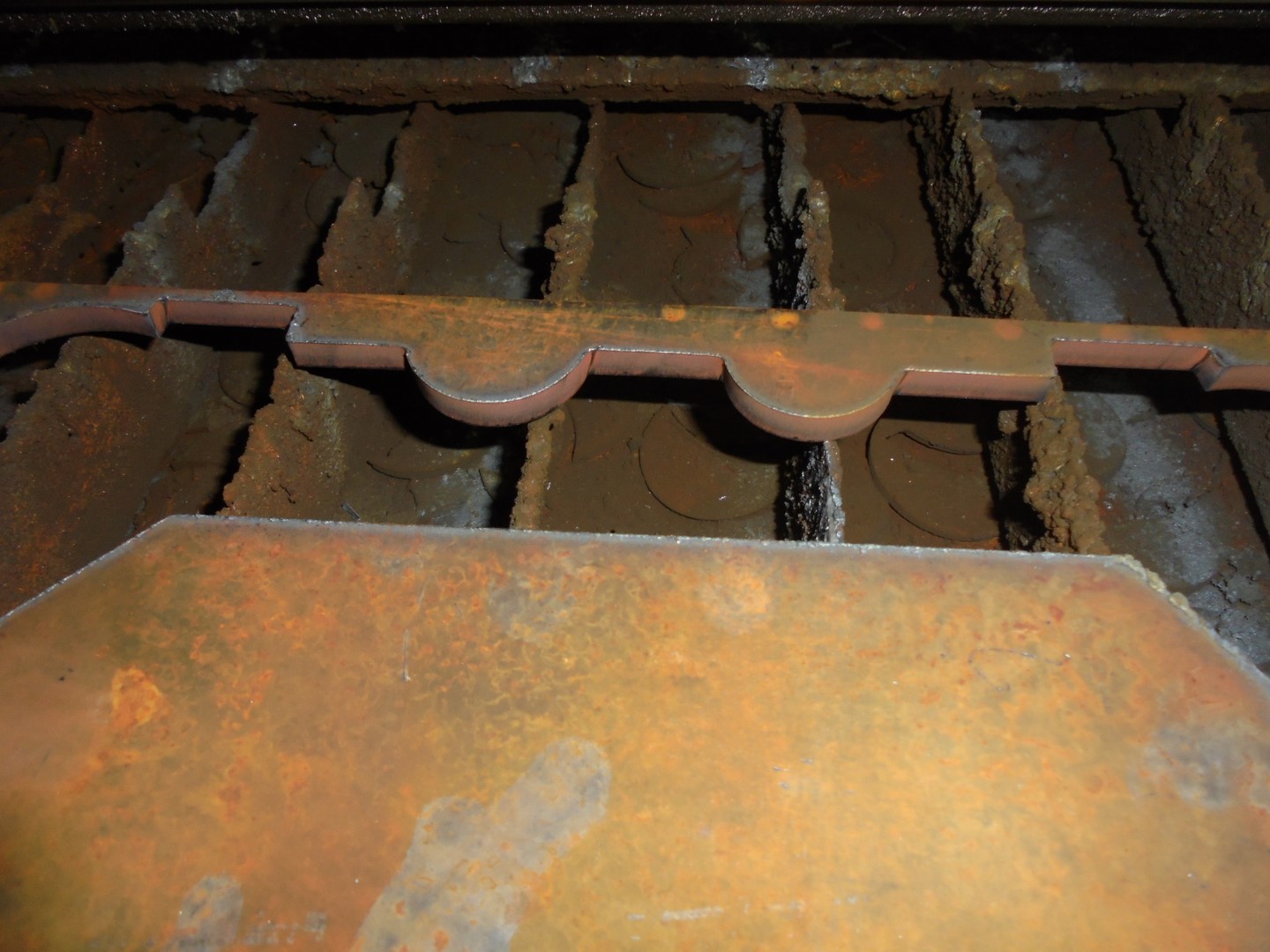

aftaev писал(а):По видео: рез капец какой ужасный, у нас это считается браком ;)
Хотелось бы увидеть видео реального реза а не фотки готовых деталей, обработанных на токарке и покрашеных. На видео длительностью 13 сек ничего не видно .. Ни грага ни края... Ничего!

Я вот думаю, что фланец на станке токарном обработан. На видео, которое он выставил совсем ничего не видно. У тебя честное видео, листочек вырезали, достали, перевернули и показали крупным планом. Всех участников, у которых уже есть ЧПУ плазмарезы, прошу для нас новичков выкладывать реальные видео процесса реза с переворотом детальки и с показом крупным планом краешка. Тогда нам будет понятно, к чему стремиться, и надо ли стремиться к Гиперсперме. На гиперсперме, кстати, тоже можно получить плохой рез. Вопрос как получить хороший край на более дешёвом плазмарезе. Высказывание - купи Хипер и будет всё ОК - это враньё. Таблицу отбери у Хипера и тоже и грат и прочее думаю появится. Вобщем, хотелось бы, например узнать у AFTAEF а ПОЧЕМУ у тебя получается такой рез??? Вот тогда ему огромное будет спасибо и уважение.

dinozavr писал(а):Я вот думаю, что фланец на станке токарном обработан.
Там много чего кроме фланцев. Например это вообще никак не обработано http://www.cnc-club.ru/forum/download/f ... =view&mt=1
А покрашено, потому как не только обрабатываем, но и красим.
dinozavr писал(а):На видео, которое он выставил совсем ничего не видно.
Цель видео показать оборудование которое мы делали. Когда его снимали не было цели показать что там за грат внутри. Видео - вот станок, на нем режем такие то отверстия в трубах и расходники ходят в разы дольше китайской плазмы.
dinozavr писал(а): и надо ли стремиться к Гиперсперме.
Работайте на китайских, к сперме стремиться не нужно.
dinozavr писал(а): Высказывание - купи Хипер и будет всё ОК - это враньё. Таблицу отбери у Хипера и тоже и грат и прочее думаю появится.
В таблице указаны режимы для оборудования Хипертерма. Там указан ток, скорость подачи и напряжение ТНС. За все китайские плазмрезы не скажу, но Хипертем 45 амперный режет у нас быстрее чем китайский CUT 60 амперный. Это видимо связано с тем что в китайских плазморезах - ток измеряется в попугаях, а не в амперах. Потому брать и слизывать режимы с Хипера на китайцев смысла нет. Дальше если там указано напряжение, то это напряжение для ТНС Хипертерма. Покупали мы разные ТНС и подключали их одновременно к Хиперу и все разное напряжение показывали. Как выставлять по таблице режимы если ТНС сделан на коленке и не откалиброван?

Добавлено: 28 май 2016, 23:55
Обрезки Ст3 -10мм. Вид сверху, снизу, и сам рез. Рез гладкий.
DSC04124 (Копировать).JPG (3512 просмотров) <a class='original' href='./download/file.php?id=81284&mode=view' target=_blank>Загрузить оригинал (342.55 КБ)</a>
DSC04125 (Копировать).JPG (3512 просмотров) <a class='original' href='./download/file.php?id=81285&mode=view' target=_blank>Загрузить оригинал (269.3 КБ)</a>
DSC04126 (Копировать).JPG (3512 просмотров) <a class='original' href='./download/file.php?id=81286&mode=view' target=_blank>Загрузить оригинал (241.22 КБ)</a>
Сталь 2мм
DSC04127 (Копировать).JPG (3512 просмотров) <a class='original' href='./download/file.php?id=81287&mode=view' target=_blank>Загрузить оригинал (319.68 КБ)</a>
2мм. Порезано вручную - потому криво. Обращать нужно на цвета побежалости металла. Сравните, цвет побежалости имеет ширину пару мм, и сколько на видео ;)
DSC04135 (Копировать).JPG (3512 просмотров) <a class='original' href='./download/file.php?id=81288&mode=view' target=_blank>Загрузить оригинал (225.44 КБ)</a>

Рез классный. А цвет побежалости почему возникает?
Re: СОБИРАЕМ ЧПУ ПЛАЗМОРЕЗ С БЮДЖЕТОМ В 100 ТЫС.РУБЛЕЙ
Добавлено: 29 май 2016, 22:59
dinozavr писал(а):А цвет побежалости почему возникает?
Мож потому что у гиперспермы(как ты его обозвал), по верх сопла есть еще одно сопло которое охлаждает и сопло и металл при резке.
