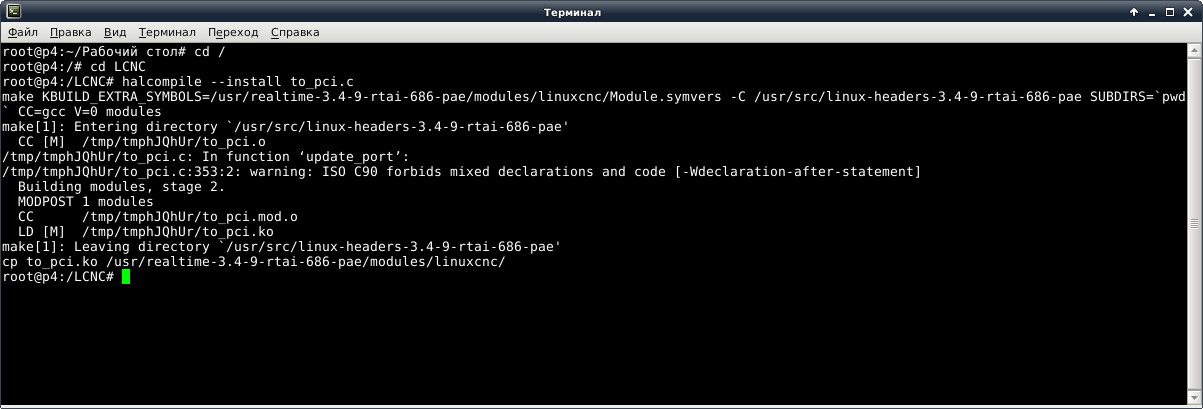

Скриншот компиляции и вывод lspci
comp.jpg (3797 просмотров) <a class='original' href='./download/file.php?id=87234&sid=942f6a0568a7ce30865a75124efdf96a&mode=view' target=_blank>Загрузить оригинал (134.21 КБ)</a>
text1.txt
(4.38 КБ) 1148 скачиваний

В том что вы прислали(text1.txt) нет контроллера to_pci. Вставьте его и повторите.

Контроллер вставлен.

Так, кажется я догадался, почему не видно контроллера в системе. Приду с работы - проверю..

Идея не подтвердилась. Похоже, плата неисправна. Пробовал в двух других компьютерах - один старичок на П4, второй более современный, на АМ2. Оба компьютера со вставленной платой просто отказываются стартовать. Замыкания нет, кулеры стартуют, но экран остается черным.

Пока выясняем характер проблемы. Но у SaTaN5076 контроллер завёлся только на одной материнке(i845 ).
Я проверил текущую прошивку контроллера на i915(MS-7058), P35, GA-8SG800(старая sis). Пока на всех работает.

На 945. Gigabyte GA-945GM-S2.
Только что удалось завести ещё на одной плате - Gigabyte GA-8I915PL-G. Тут интересней. Без батарейки биоса система с контроллером не стартует. Без контроллера работает нормально. С батарейкой работает в 1 и 3 PCI слоте. Во 2м его просто не видно.
Категорически отказывается стартовать система на Gigabyte GA-8IPE1000 (i865), на ASUS P4P800-MX (i865), на MSI K9N6PGM2-V2 (MCP61P) и, самое главное, на пром. платформе Advantech PCA-6187 (i865) - тут стартует, но контроллер в системе не видно.

Я думаю, что проблема в не контакте ножевого разъёма PCI.
А на счёт батарейки - прикольно!!

Всё, удалось запустить на пром. платформе. Тут вообще все весело. Корпус вандалозащищенный, Advantech, со своим нестандартным блоком питания с разъемами АТ. Кросс-плата с двумя видами питания - АТ и АТХ. Соответственно, подключено к родному блоку АТ. Родной блок питания имеет в разъеме оранжевый провод 3.3В. В разъеме же на плате этот пин никуда не подключен. На плате есть место под собственный стабилизатор 3.3В от 5В линии, но компоненты не распаяны. Соответственно, в таком режиме плата не получает питание 3.3В. Это была моя утренняя мысль. После этого я немного доработал кросс-плату, припаяв неподключенный контакт 3.3В к шине 3.3В. Контрольный светодиод наличия данного напряжения загорелся. Однако контроллер to_pci по-прежнему в системе не определялся. И вот, собрав всё на столе без корпуса я увидел, что когда вставлен контроллер, то светодиод 3.3В не горит (в корпусе диодов не видно). В чем проблема не ясно. Решил попробовать запустить систему от АТХ блока питания...И все запустилось...Такие вот дела. На днях попробую распаять 3.3В стабилизатор на кросс-плате и запустить всё же от родного блока питания..

Часто такие чудеса бывают при неправильной разводке PCI шины на плате, разные длины проводников, паразитные ёмкости и т.п.

Не, ну Advantech очень крутая контора с мировым именем так то..Надо будет ещё вскрыть блок питания да посмотреть, как они вообще получают 3.3В. А то вдруг там стабилитрон стоит и ток в 50мА максимальный))))

PCI проект тестировался на i945. В течении суток в контроллер записывались случайные числа, затем считывались, и сравнивались результаты. За сутки ни одной ошибки не было. В последствии контроллер неделю работал на реальном станке. У Сергея он уже как пару месяцев пашет. Думаю PCI -работает надёжно.

T00T писал(а):За сутки ни одной ошибки не было.
На конкретной материнке и в конкретных условиях...
На этой частоте большая разница в длине проводников будет влиять на тайминги PCI. По стандарту есть некоторые допуски на разницу в длинах. Некоторая разница в длинах есть на материнке + плюс разница в длинах на плате = в сумме запросто может превысить допуск и тайминги окажутся на грани...
