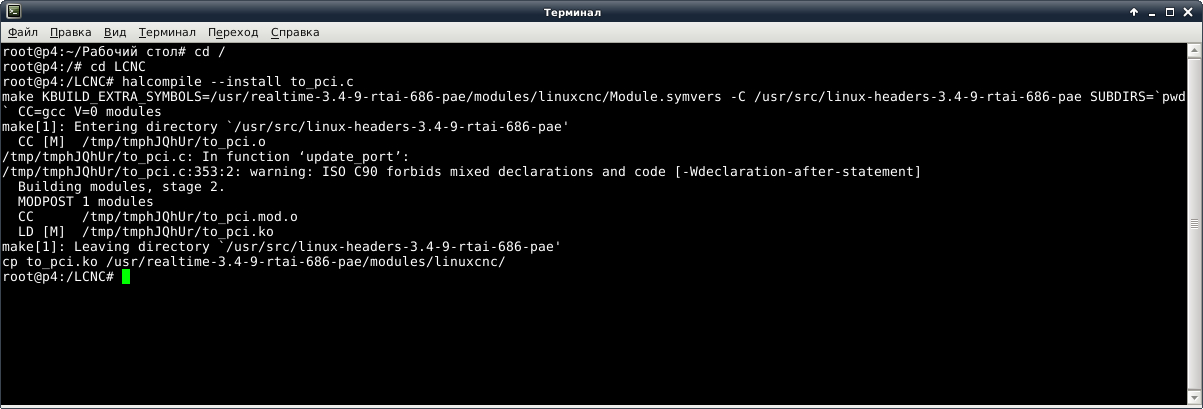

Скриншот компиляции и вывод lspci
comp.jpg (4430 просмотров) <a class='original' href='./download/file.php?id=87234&mode=view' target=_blank>Загрузить оригинал (134.21 КБ)</a>
text1.txt
(4.38 КБ) 1201 скачивание

В том что вы прислали(text1.txt) нет контроллера to_pci. Вставьте его и повторите.
