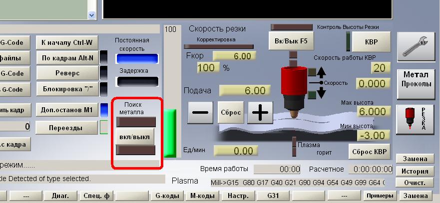

Макрос для поиска металла:
Кнопка нужна только чтобы можно было включать/выключать поиск. тоесть когда поиск не нужен (лист толстый и его не ведет поиск можно отключитьдля быстроты работы) Если эта кнопка не нужна тогда можно ее и не рисовать, а вставить в макрос такой код:
все это дело нужно прописать в макросе М03 который находится в папке Mach3/macros

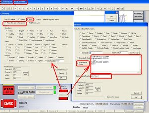

Поиск малла:
1.В Маче рисуем кнопочку и индикаторы 2.Назначаем индикаторам ОЕМ код 2222.
3.В кнопке пишем код переключния индиаторов.
4.В макросе М3 пишем код
