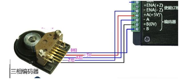

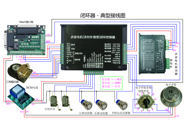

Да для Mach3 который соединен по ЛПТ с компом, но их можно подключить к другим контролерам, программе.
Смотрите схему подключения, все сразу станет ясно
https://img.alicdn.com/imgextra/i1/4725 ... 255110.jpg
Поделюсь, но все же, если нет спешки, советую дождаться пока придут мои. Обещают до 4-7 мая, чтобы я проверил как они в работе.
Все таки сумма вышла не копеечная, а гарантии нет никакой, что получим именно то что хотим.
Сам заказ.
1. 3шт. таких - https://item.taobao.com/item.htm?spm=a1 ... 0782600956
По 520 юаней (та, что дороже), без доставки до склада в Китае, комиссии посредника (у Вас в РФ попроще, а у нас в РБ, только через них), доставки до двери.
Разница между более дешевой и дорогой, со слов специалиста компании в которой покупаю, сказал так:
а. Внешне идентичны.
б. Разная логика работы.
в. Дешевая за 280 юаней для энкодера на моторе.
г. Дорогая за 520 юаней для линейки на столе.
Хотя в документации написано подключение или энкодера или линейки, но решил сделать как советует их специалист.
2. Линейки брал от сюда, точность 0,005мм - https://item.taobao.com/item.htm?spm=a2 ... t=8#detail.
520мм - 1шт.
370мм - 1шт.
220мм - 1шт.
Можно брать такие - https://item.taobao.com/item.htm?id=133 ... =ltckbburl.
Линейки и блок утвердил специалист, сказал, что подходят и дополнительно ни чего не надо.
Вторая ссылка, была сброшена продавцом позже, сказав, что это такие же, но оригинал, но я уже заказал те что были утверждены.
Вот и весь заказ.
Для них еще нужен блок питания 5В не меньше 0,3A но рекомендовали 0,5A на каждый. Найти такие блоки не составляет труда в РФ. Да и у него можно купить, предложенный ими - https://item.taobao.com/item.htm?spm=a1 ... 3970459446.
Подключение данной коробки и линеек.
Подключение к линейкам. (4767 просмотров) <a class='original' href='./download/file.php?id=78242&mode=view' target=_blank>Загрузить оригинал (21.85 КБ)</a>

это получается пока не подключиш к станку не поймеш то прислали или нет,
Alex1982 писал(а):Смотрите схему подключения, все сразу станет ясно
те мануалы что выложены на али экспрессе там схема подключения одинаковая что для дорогой что для той которая дешевле "коробочки"
но наверное закажу более дорогие , по аналогии , и исходя из рекомендации спецов с поднебесной
