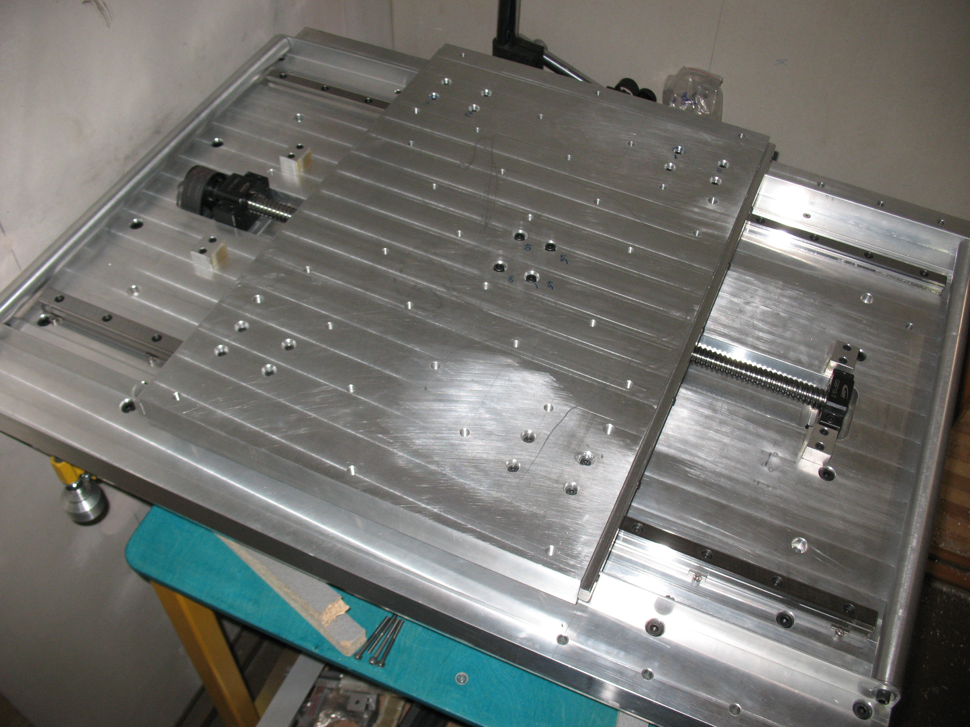

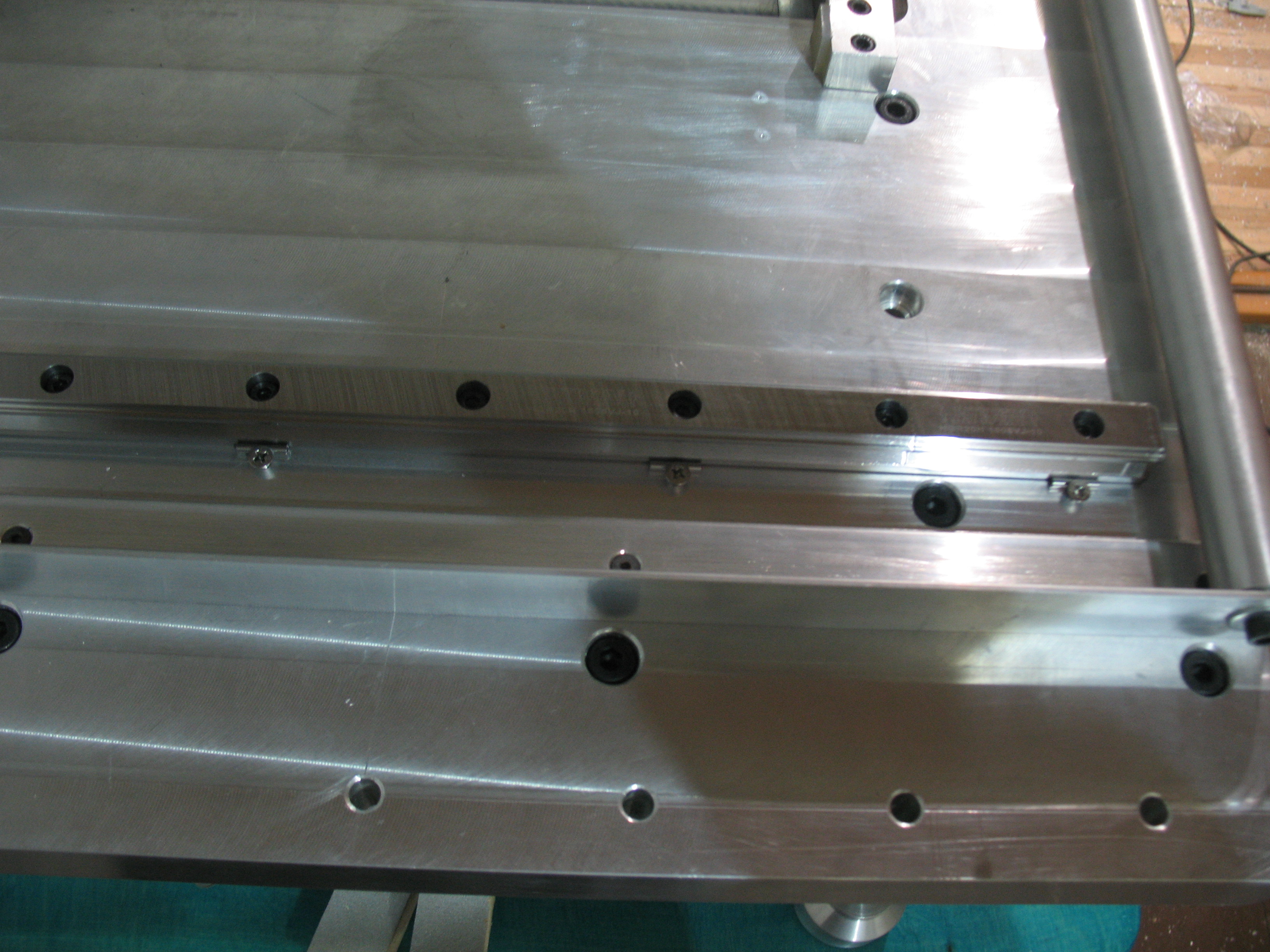

Вот и начал помаленьку собирать
Идея, как предлагает Hiwin устанавливать рельсы понравилась (с помощью роликов и винтов)
сначала при установки хотел прижать струбцинами,
но выбрал другой метод, и не пожалел, легко установить, и рельсы никуда не смещаются.

Vadimk писал(а):Вот и начал помаленьку собирать
Как справились с резьбой? а так на фото просто загляденье)
Делай людям добро - обязательно вернется!
Re: Проект станка по мягким металлам 600*400*178
Вот и первый реальный брат моему станку. Многие собирались строить и даже покупали 3д модель. А вы по тихому и быстро. Геометрию станины мерили как нибудь?

Сделал шаблончик из куска алюминия, сначала начал резать с маслом, что то как то медленно получалось,
не поленился съездил за олеиновой кислотой ( 900 гр за 351 рубль), дело пошло гораздо быстрее, так что совет работает на все сто,спасибо за совет,
по качеству резьбы определить сложно, лучше или так же осталась, но то что метчик практически не закусывает, это факт !
Поверочной плиты нет, так что геометрию станины мог только диагонали замерить, да и то только рулеткой, ну еще поверочной линейкой замерил в разных плоскостях,
на просвет все точно прилегает.
Вчера на каретки укрепил саму плиту 600*400, подвигал портал(может не правильно называю, поправите) туда сюда, по всей длине усиления нагрузки не заметил, так что рельсы установлены параллельно,
это порадовало, а вообще сам радуюсь как младенец

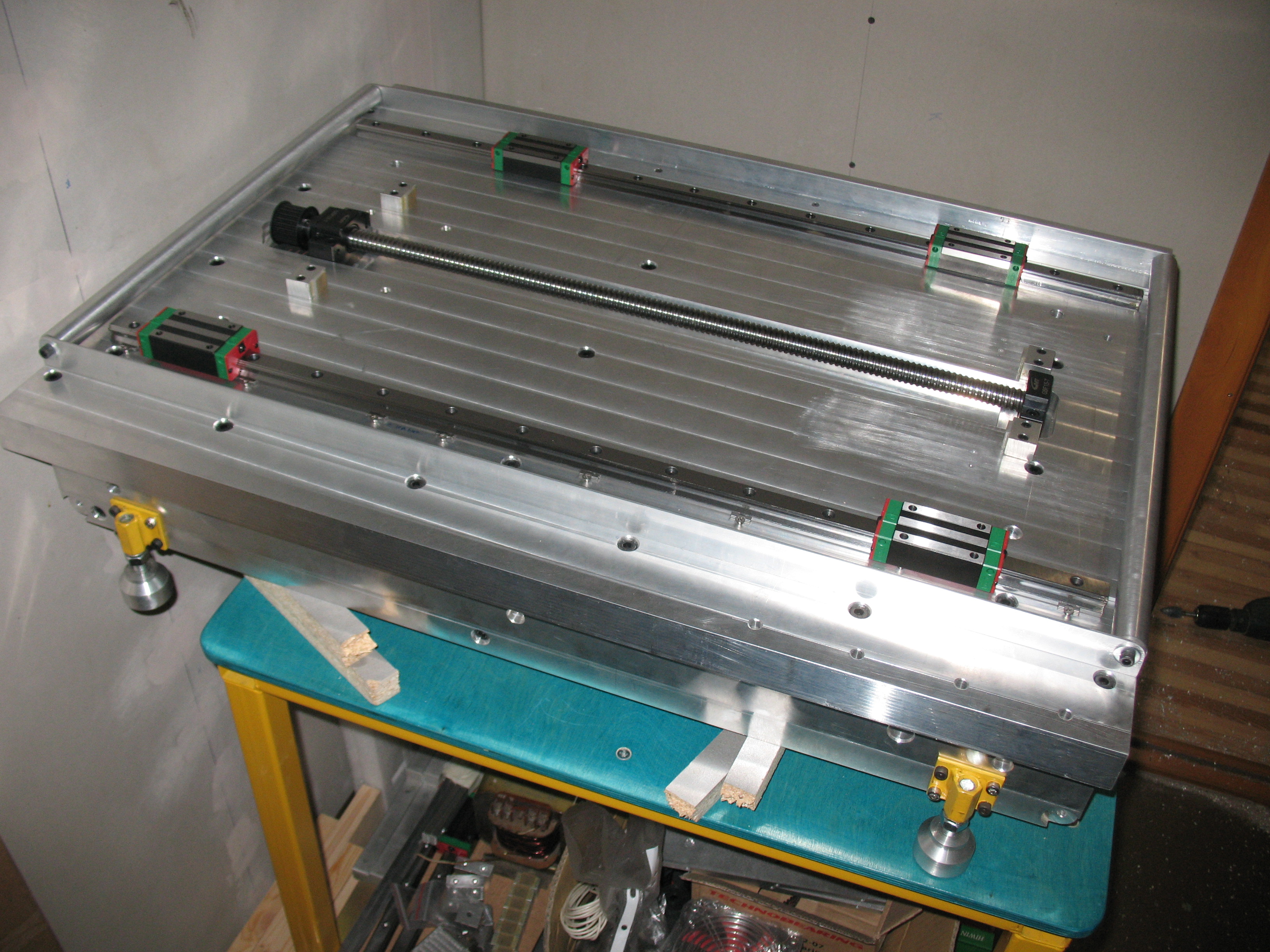

Собрал все основание
Винт оказался не много кривым, если одну опору не закреплять и покрутить, то опора ходит туды сюды на 3 десятки,
не знаю насколько критично, когда прикрутил опору и покрутил, особо не ощущаю разницу усилия, если крутить сам винт вручную.
Пока собираю механику возник такой вопрос-
Сколько нужно поставить автоматов и контакторов и на какие амперы ?
Я так понимаю один основной, скорее всего двойной, а дальше не знаю и
нужно ли ставить отдельный выключатель для шпинделя (например для прогона программы на станке в холостую) или можно просто не включать частотник?
IMG_1722.JPG (4198 просмотров) <a class='original' href='./download/file.php?id=79748&mode=view' target=_blank>Загрузить оригинал (2.02 МБ)</a>
Легкая кривость винта не страшна. Контактор один на всю силу частотник и драйвера Естоп завести на выключение этого контактора. Кнопок на шпиндель и тд никаких ненадо все из программы Не того уровня станок чтобы шпиндель кнопкой включать. Холостой прогон а зачем он? За 10 лет ниразу о таком недумал. Ну если очень надо то из стойки вырубите шпиндель.
