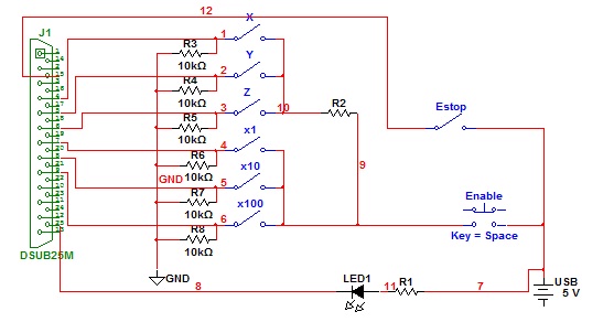

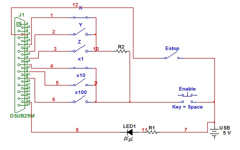

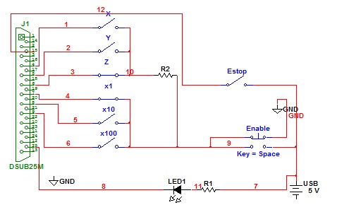

Схема там примерно такая
схема.jpg (4952 просмотра) <a class='original' href='./download/file.php?id=2292&mode=view' target=_blank>Загрузить оригинал (32.7 КБ)</a>
Petka
Сообщения: 228
Зарегистрирован: 17 апр 2011, 12:23
Репутация: 20
Re: Подключение штурвала.
Сообщение Petka »
Судя по схеме кнопки замыкают на +5.
Тогда вам надо к каждой из цепей 1,2,3,4,5,6 и 12 подключить резистор 10 кОм на землю.

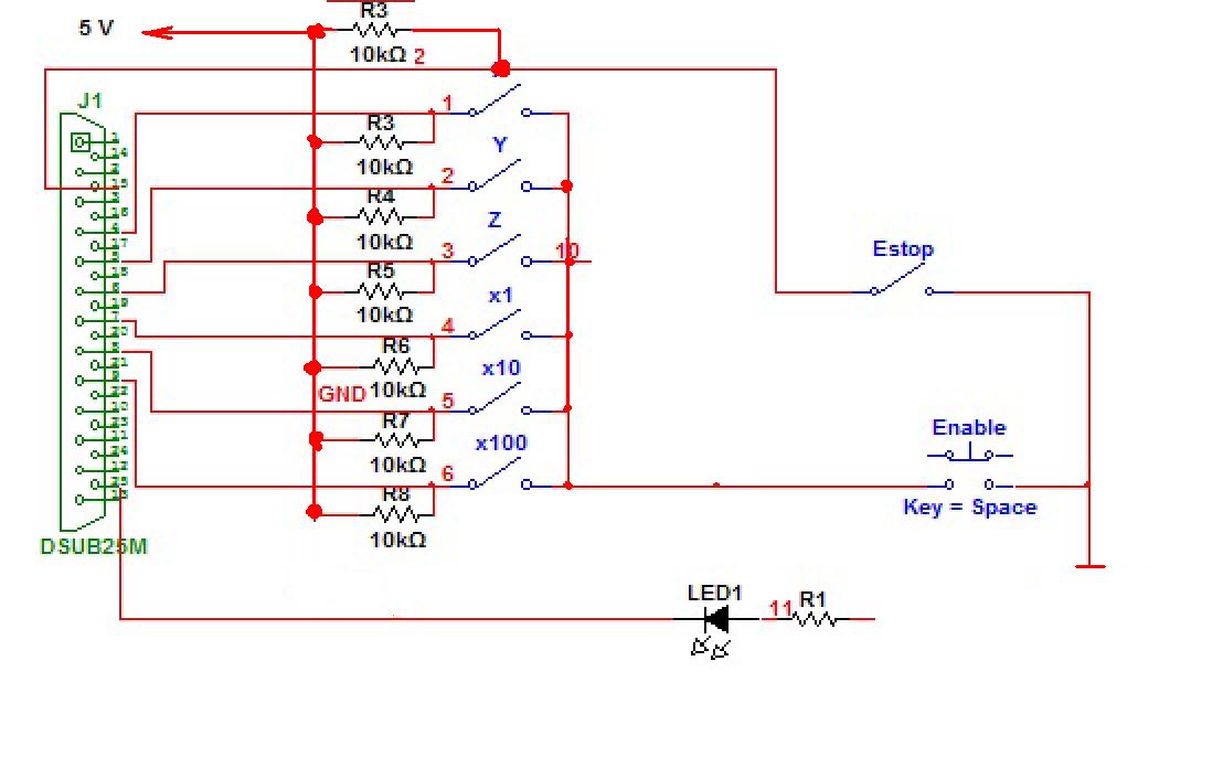

Milk
Сообщения: 212
Зарегистрирован: 05 июл 2011, 15:09
Сообщение Milk »

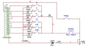

А если вот так?
схема1.jpg (4948 просмотров) <a class='original' href='./download/file.php?id=2293&mode=view' target=_blank>Загрузить оригинал (34.95 КБ)</a>
Milk
Сообщения: 212
Сообщение Milk »

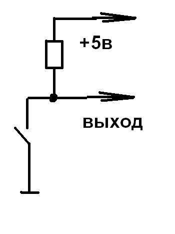

Или речь идет о тако вот схеме?
схема2.jpg (4946 просмотров) <a class='original' href='./download/file.php?id=2294&mode=view' target=_blank>Загрузить оригинал (44.58 КБ)</a>

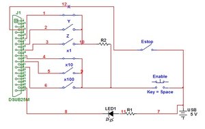

мне так нравится:
схема.JPG (4945 просмотров) <a class='original' href='./download/file.php?id=2295&mode=view' target=_blank>Загрузить оригинал (62.8 КБ)</a>
Ток резисторы 1К иль поменьше(смотря от чего питать будешь).
В схеме незнаю назначениесветодиода, потому его просто обрезал :)

По твоей и китайской схеме Естоп должен ловить помехи, а значит постоянно срабтывать. Видать ты его не подключил.

До него еще не добрался...Пин 15 на который его нужно цеплять сам под напругойй с порта, также как и 10 пин. 10 перекинул на 7 (четвертая ось пока отсутствует). Estop в программе тоже не указан, в hal не прописан пока.
Aftaev, это схема получилась с управляющим "0"? То есть на пинах постоянно 5В, а при нажатии enable на выбранных пинах "0"?

Milk писал(а):Или речь идет о тако вот схеме?
Да, всё правильно. Схема Афтаева даст такой-же эффект, только при чтении пина его значение надо будет программно инвертировать.

Milk писал(а):Пин 15 на который его нужно цеплять сам под напругойй с порта,
Вот только нагрузочная спосбность порта не шибко велика. И цепля резисторы напорт порт ты его грузишь.
Milk писал(а): а при нажатии enable на выбранных пинах "0"?
Да верно. Так в HAL можно инвертировать сигнал.

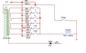

Ура! Заработало!! Подтягивающий резистор сработал! Поставил по одному 10кОм на каждую ось и множитель. Подтянул к нулю.
Огромное спасибо всем откликнувшимся, особенно Aftaev-у!
Теперь только estop прицепить осталось.
