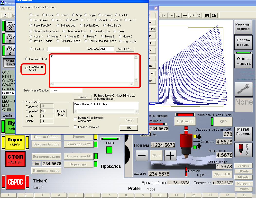

Тут пишут, что Alt R это 2130 http://www.machsupport.com/MachCustomiz ... rd_Hotkeys
Type Set     Function        Hotkey    Value dec.   Value hex.   Called from page
Plasma.set   Cycle start     Alt R	  2130         0x0852     3

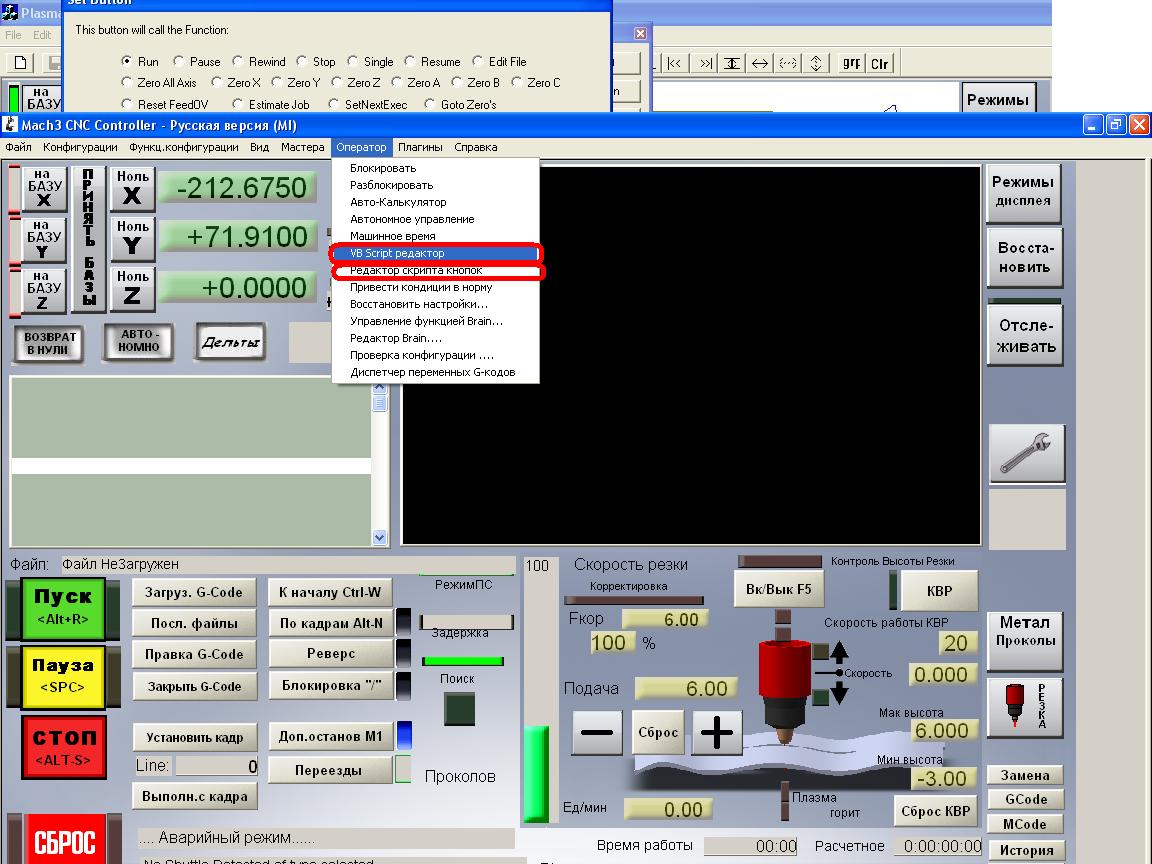

Re: Нужна помощь по Mach3
VBscript.JPG (3999 просмотров) <a class='original' href='./download/file.php?id=3265&mode=view' target=_blank>Загрузить оригинал (191.42 КБ)</a>
Можно еще в макросах прописать
VBscript2.JPG (3999 просмотров) <a class='original' href='./download/file.php?id=3266&mode=view' target=_blank>Загрузить оригинал (161.41 КБ)</a>
Не, нужно, чтобы он постоянно выполнялся, типо как Ladder Logic, тогда ту да можно будет записать:
While true
if GetVar(20) then DoOEMButton(CycleStart)
sleep(10)
Wend
Nick писал(а):Не, нужно, чтобы он постоянно выполнялся
типо нужно влезть в цикл программы чтоб туды затолкать этот скрипт :) Такое незнаю :)
