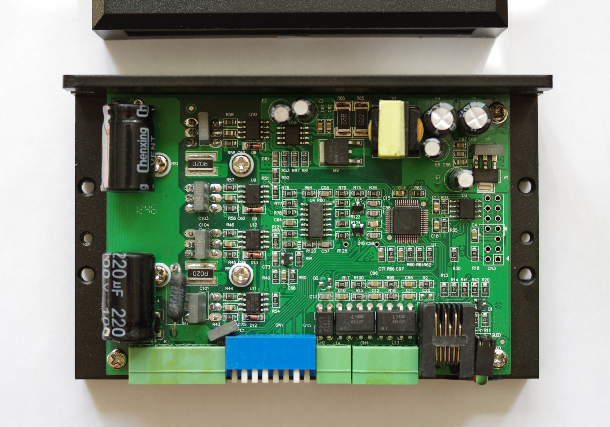

Вот такой DM856 с Ибея пришёл за $50. Интересно насколько он оригинальный. На стикере указано http://www.leisaikeji.com, что якобы как-то связано с Leadshine. :mrgreen:

T72 писал(а):Вот такой DM856
Ради любопытства вскрывал такой и "оригинальный", на котором сайт leisai.com. Они абсолютно одинаковые. Работают также одинаково хорошо. На сайте Лидшайна драйвера DM856 уже нет в линейке продуктов, на замену ему пришел, как я понимаю, DM870. Но, видимо, кто-то продолжает клепать DM856. Качество то же, поэтому переживать не стоит, что это какие-то "левые" драйверы.

Интересный факт - оказавшиеся у меня DM556 собраны на плате с маркировкой DM856, силовые мосты на IRF540N и вопреки даташиту драйверы не выдают ошибку при превышении 51в. В общем разогнал до 60 вольт, надо будет электролиты на входе поменять на всякий случай - там на 63в.

Интересно,тебе одному так повезло?
Щас все кинуться вскрывать свои :hehehe:

Я вообще собирался на сопротивления токового датчика напаять сверху еще резисторы чтобы ток разогнать (подходящих пока нет, найду - напаяю), а заодно посмотреть как убрать ограничение по напряжению, но внезапно оказалось, что по напряжению то ограничения и нет (80в мне не с чего подать) :)
