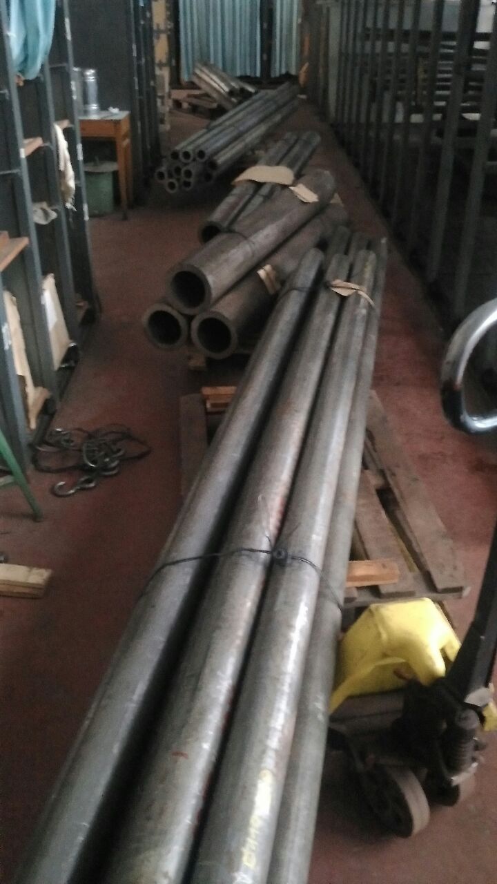

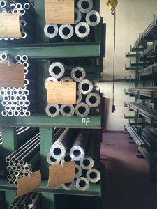

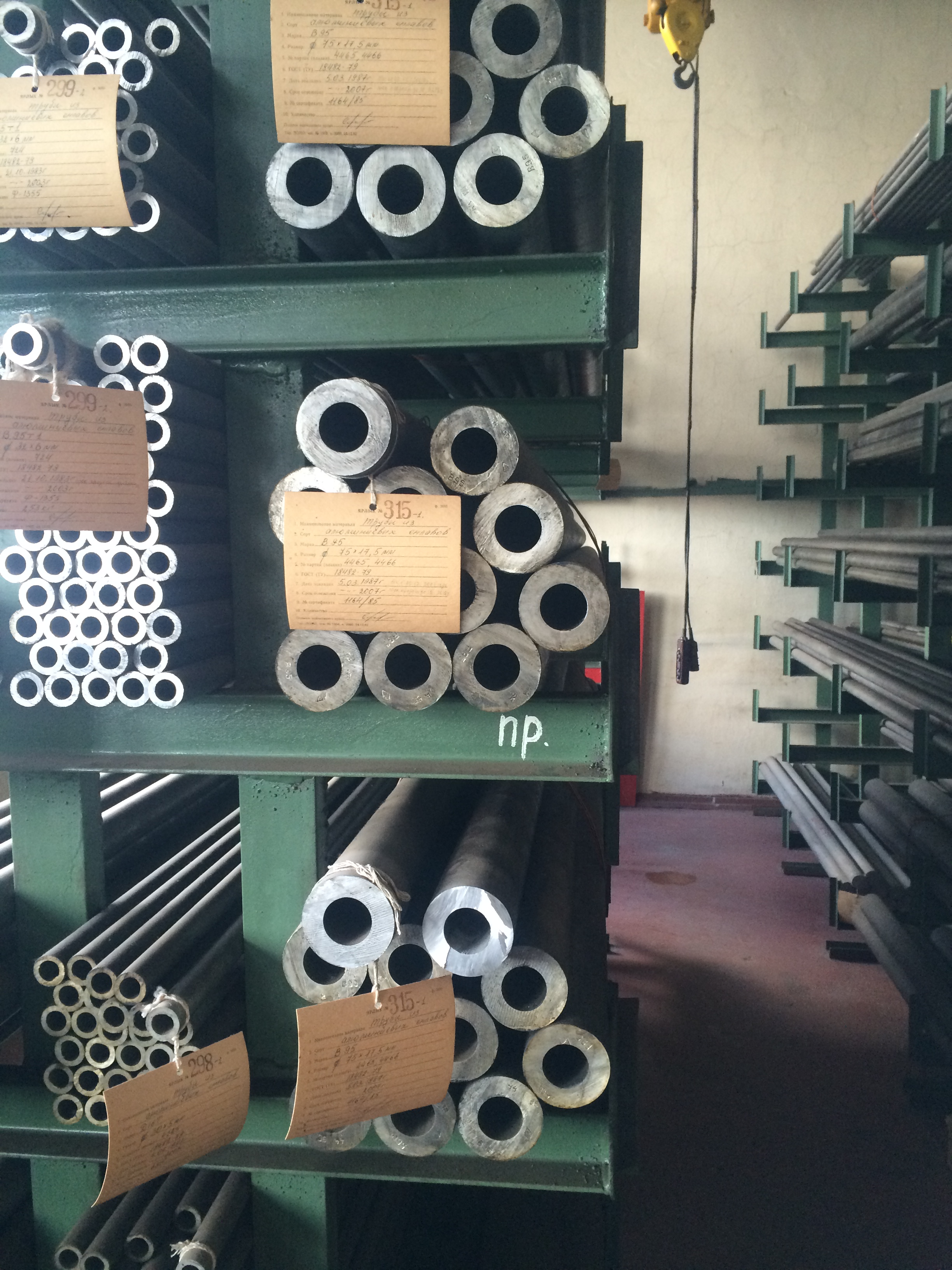

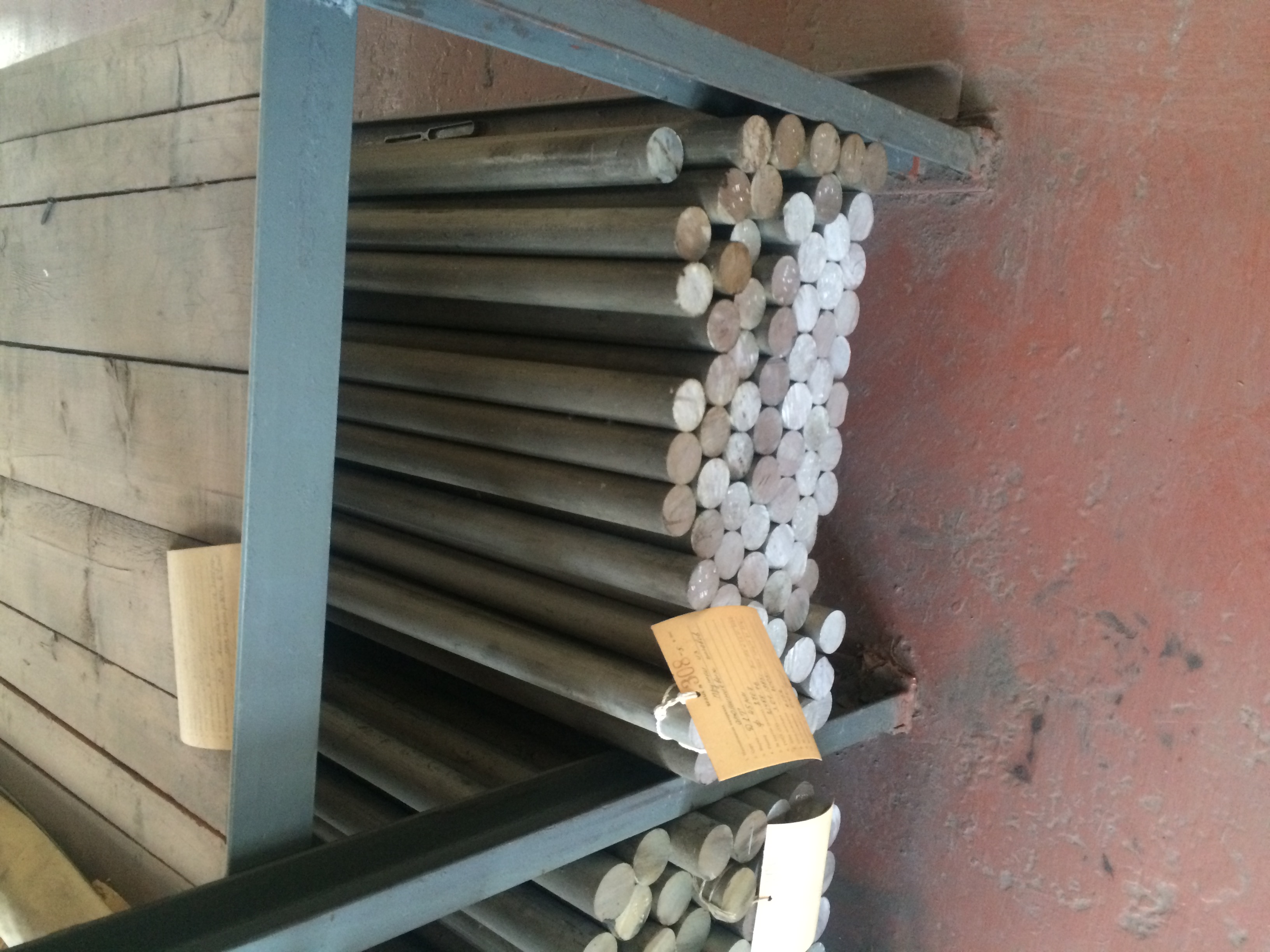

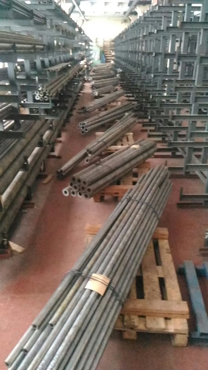

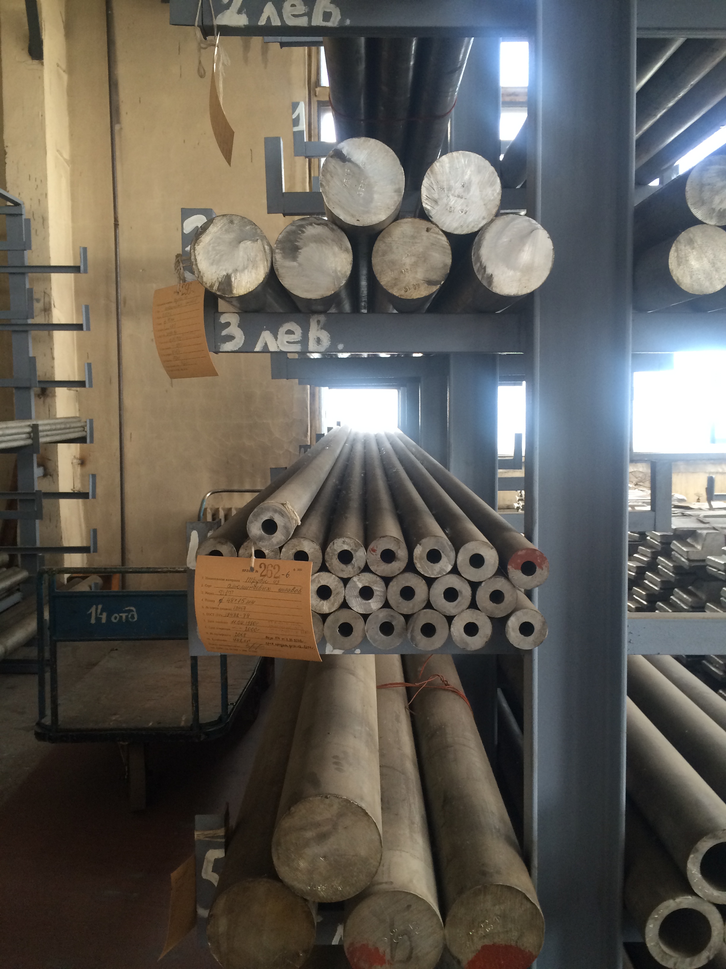

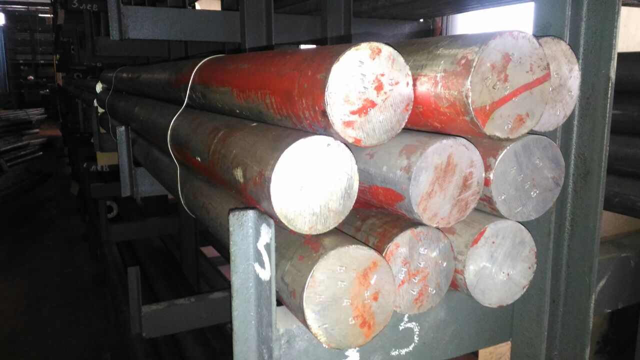

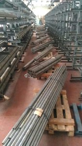

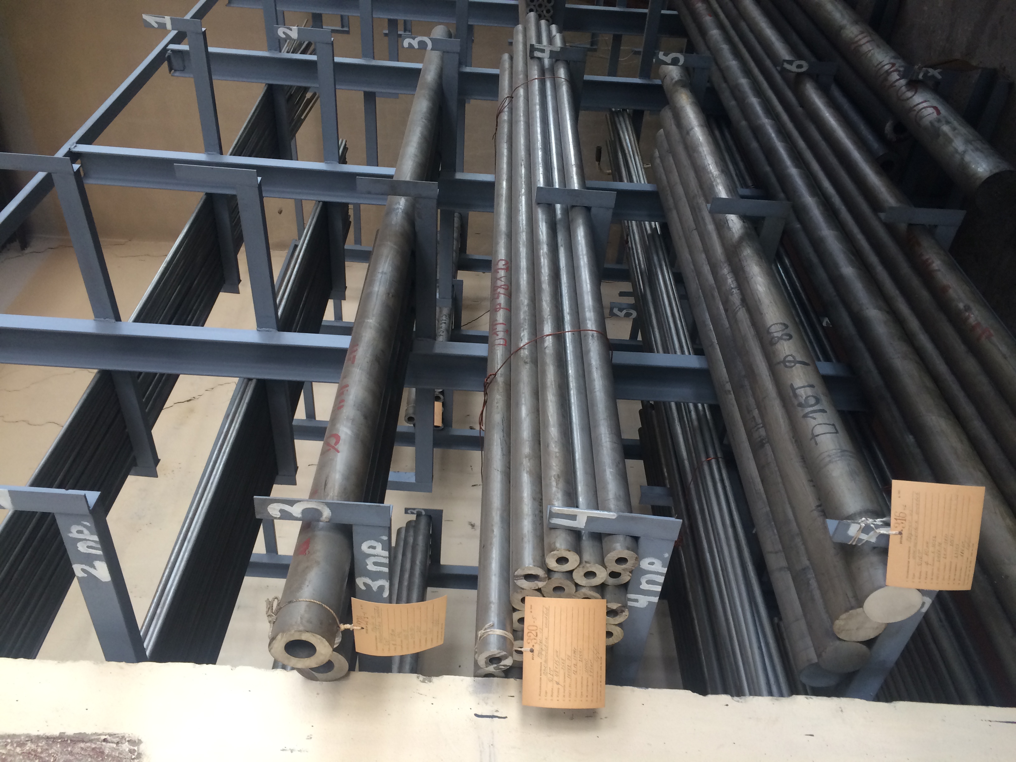

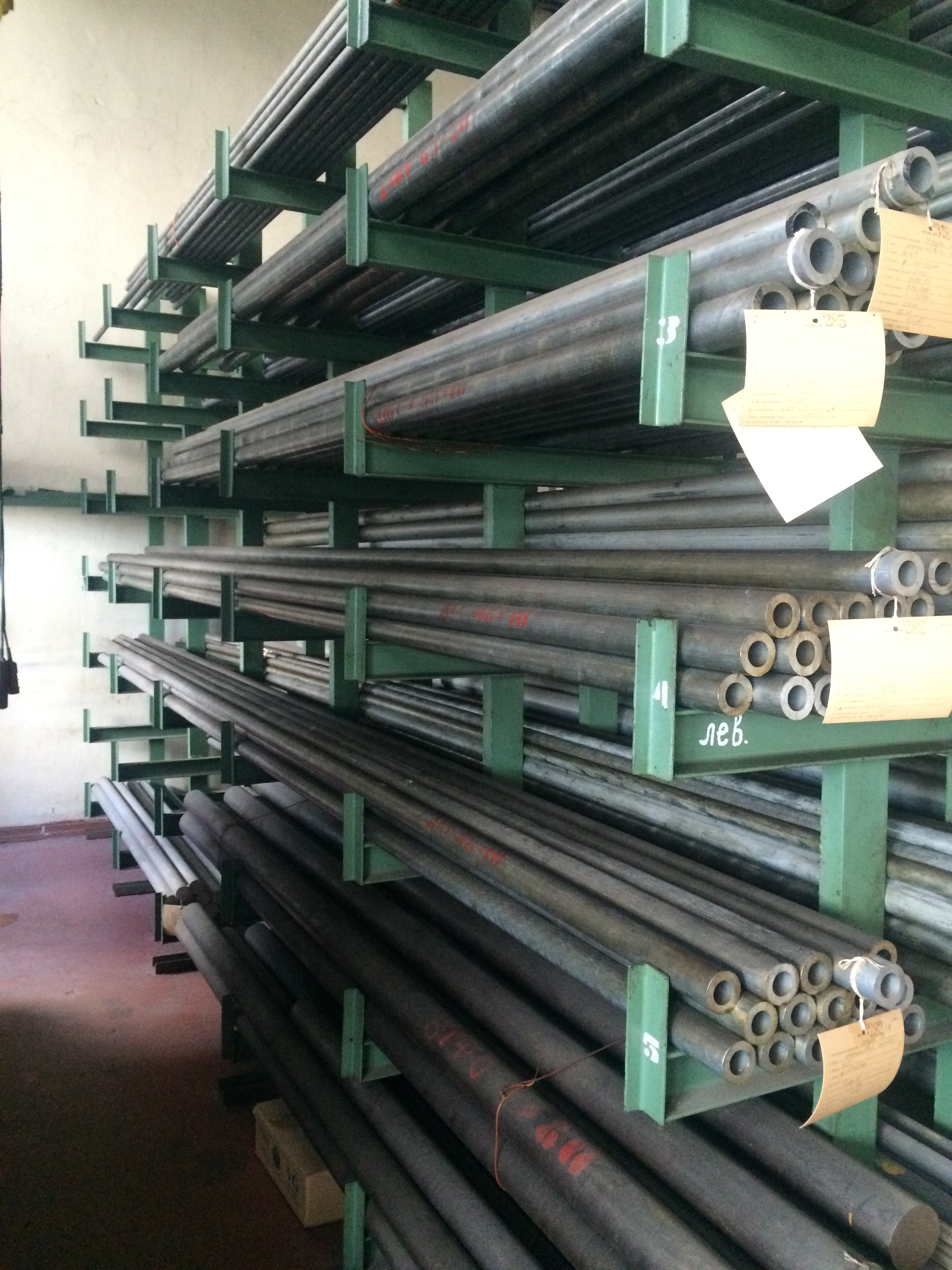

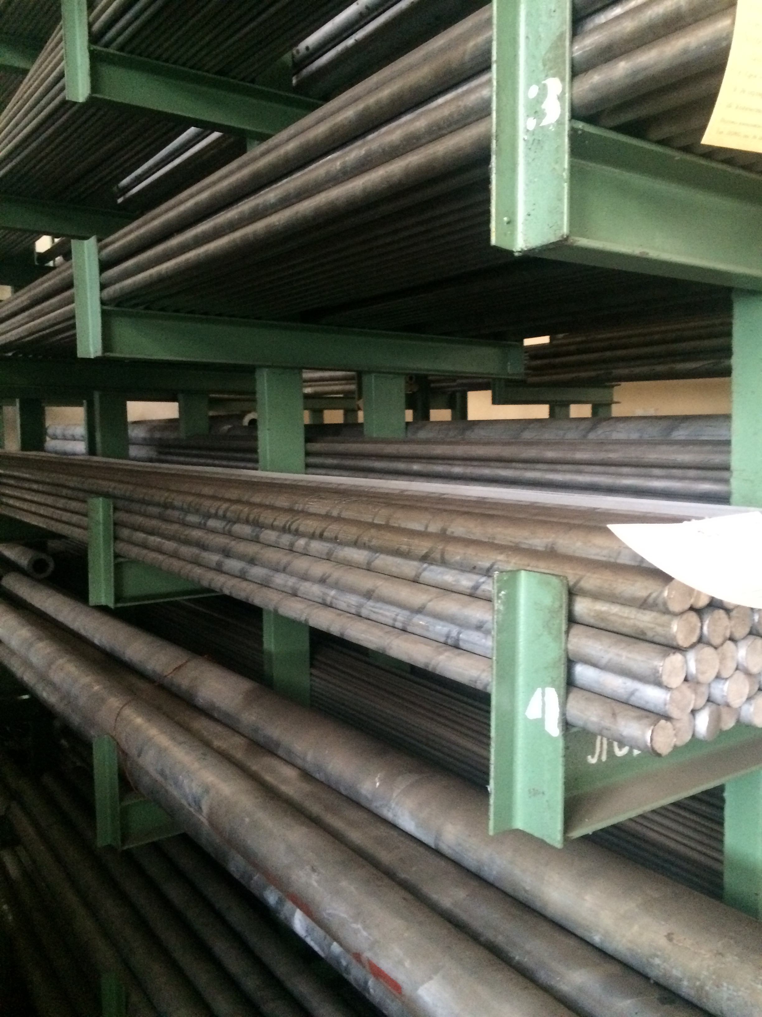

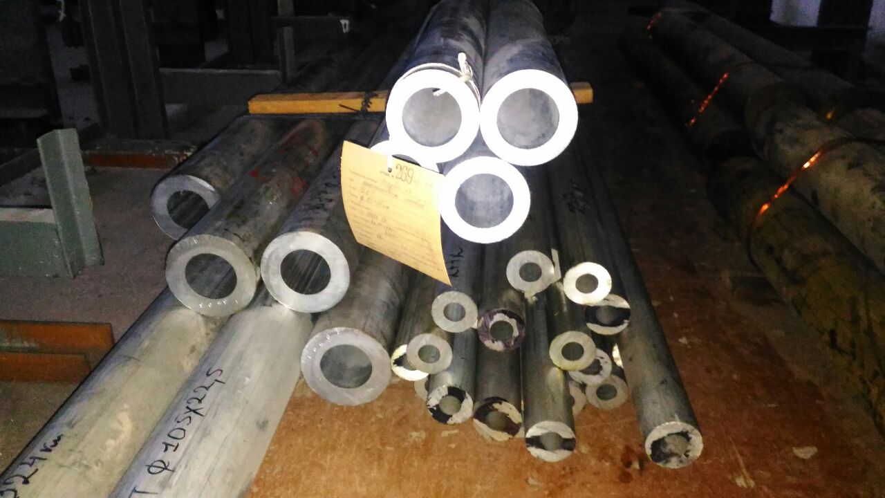

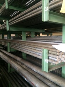

UAVpilot писал(а):Что, и даже Д16?
Нет, без катализаторов в виде бетонного пола и через 40 лет не корродируют.
Я видел много алюминиевого проката, и через 20-40 лет хранения--как новый. Лёгкое потемнение может быть. Даже при уличном хранении, даже слой чернозёма образовался, деревца на пачке выросли, стряхнули-протёрли--и как новые. Это были трубы, забирали их из г. Балашиха, более 15 лет лежали.
Вот выставляю фотки Д16Т, Д1Т, В95Т1 и сырых, без Т (Д16 и Д1) прутков и труб, после 30-40-летнего хранения.
Я коррозии не увидел.
Трубы Д16Т с хранения (6639 просмотров) <a class='original' href='./download/file.php?id=99776&mode=view' target=_blank>Загрузить оригинал (1.91 МБ)</a>
IMG_3060.JPG (6639 просмотров) <a class='original' href='./download/file.php?id=99777&mode=view' target=_blank>Загрузить оригинал (1.34 МБ)</a>
IMG_3063.JPG (6639 просмотров) <a class='original' href='./download/file.php?id=99778&mode=view' target=_blank>Загрузить оригинал (1.28 МБ)</a>
Прутки Д16Т с хранения (6639 просмотров) <a class='original' href='./download/file.php?id=99779&mode=view' target=_blank>Загрузить оригинал (1.03 МБ)</a>
IMG_3113.JPG (6639 просмотров) <a class='original' href='./download/file.php?id=99780&mode=view' target=_blank>Загрузить оригинал (1.49 МБ)</a>
IMG_3115.JPG (6639 просмотров) <a class='original' href='./download/file.php?id=99781&mode=view' target=_blank>Загрузить оригинал (1.53 МБ)</a>
WhatsApp Image 2016-12-16 at 14.34.06.jpeg (6639 просмотров) <a class='original' href='./download/file.php?id=99782&mode=view' target=_blank>Загрузить оригинал (107.42 КБ)</a>
WhatsApp Image 2016-12-16 at 14.55.42.jpeg (6639 просмотров) <a class='original' href='./download/file.php?id=99783&mode=view' target=_blank>Загрузить оригинал (106.07 КБ)</a>
WhatsApp Image 2016-12-16 at 14.55.54.jpeg (6639 просмотров) <a class='original' href='./download/file.php?id=99784&mode=view' target=_blank>Загрузить оригинал (137.29 КБ)</a>
WhatsApp Image 2016-12-16 at 15.02.23.jpeg (6639 просмотров) <a class='original' href='./download/file.php?id=99785&mode=view' target=_blank>Загрузить оригинал (114.25 КБ)</a>

Leonid Vs писал(а):Вот выставляю фотки Д16Т, Д1Т, В95Т1 и сырых, без Т (Д16 и Д1) прутков и труб, после 30-40-летнего хранения.
У меня был парусный катамаран из труб Д16Т (с ММЗ "Скорость"), та вот они корродировали довольно заметно. Правда катамаран не на складе хранился, а по рекам и озёрам ходил...
Да и в справочниках пишут, что Д16 гораздо сильнее корродирует, чем тот-же АМГ. Наверно справочники дураки составляюь...

UAVpilot писал(а):У меня был парусный катамаран из труб Д16Т (с ММЗ "Скорость"), та вот они корродировали довольно заметно. Правда катамаран не на складе хранился, а по рекам и озёрам ходил...
ну конечно!! как же я не догадался.. дюралевый катамаран который таскают по речкам, багажникам - это мерило корозии дюраля на воздухе! а я то думал... и таки не вижу противоречия справочникам...

Re: Коррозия Д16Т, Д16, В95, В95Т1, АМГ6,В95ПЧТ2, 1163Т и др
Сообщение Leonid Vs »
30 декабря 2016г.
https://youtu.be/kGMpaJZfckE
05 января 2017г.
https://youtu.be/xeW8iZSkjZo
11 января 2017г.
https://youtu.be/hM_vgmys6T8
Вентиляторы--во время морозов поставили, для дополнительной конвекции, холодно сотрудникам.

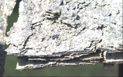

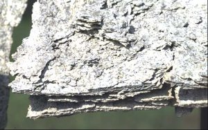

А вот это уже интересно, к чему тогда вообще весь этот спор?
Недостаток дюралюминов — низкая коррозионная стойкость. Изделия требуют тщательной защиты от коррозии. Дюралюминиевый прокат, как правило, плакируют чистым алюминием, создавая из него лист с двухсторонней плакировкой, — так называемый альклед. Также, как правило, все детали из алюминиевых сплавов, применяемые в конструкции самолёта, покрывают грунтовками, специально разработанными для авиации (обычно жёлтого или зелёного цветов) и при необходимости окрашивают.
https://ru.wikipedia.org/wiki/%D0%94%D1 ... 0%B8%D0%B9
Сплавы системы Al-Cu-Мg – дуралюмины Д1, Д16, Д18, Д19, ВД17. Свариваются точечной сваркой, обрабатываются резанием (в термоупрочненном состоянии). Однако склонны к межкристаллической коррозии после нагрева. Значительное повышение коррозионной стойкости сплавов достигается плакированием. Работают до температур 220 С (сплавы Д19 и ВД17 до 250).
Как правило весь прокат из данных сплавов покрыт пленкой чистого алюминия, поэтому он и не подвержен коррозии. А вот если эту пленку повредить или снять, то сама она как на алюминии не образуется.
Вот примерно что из этого получается. (6495 просмотров) <a class='original' href='./download/file.php?id=99879&mode=view' target=_blank>Загрузить оригинал (57.96 КБ)</a>
