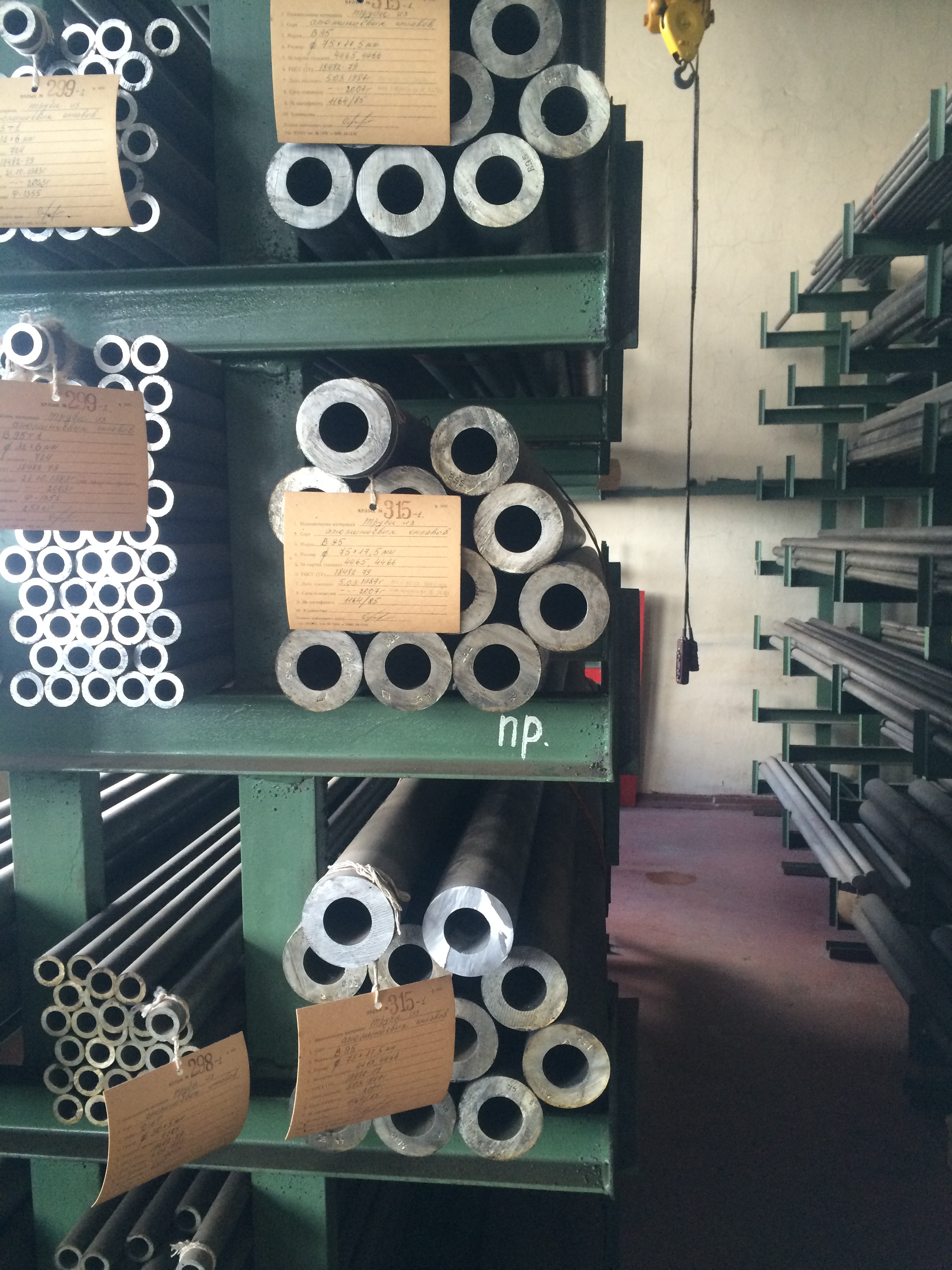

UAVpilot писал(а):Что, и даже Д16?
Нет, без катализаторов в виде бетонного пола и через 40 лет не корродируют.
Я видел много алюминиевого проката, и через 20-40 лет хранения--как новый. Лёгкое потемнение может быть. Даже при уличном хранении, даже слой чернозёма образовался, деревца на пачке выросли, стряхнули-протёрли--и как новые. Это были трубы, забирали их из г. Балашиха, более 15 лет лежали.
Вот выставляю фотки Д16Т, Д1Т, В95Т1 и сырых, без Т (Д16 и Д1) прутков и труб, после 30-40-летнего хранения.
Я коррозии не увидел.
Трубы Д16Т с хранения (6622 просмотра) <a class='original' href='./download/file.php?id=99776&mode=view' target=_blank>Загрузить оригинал (1.91 МБ)</a>

Leonid Vs писал(а):Вот выставляю фотки Д16Т, Д1Т, В95Т1 и сырых, без Т (Д16 и Д1) прутков и труб, после 30-40-летнего хранения.
У меня был парусный катамаран из труб Д16Т (с ММЗ "Скорость"), та вот они корродировали довольно заметно. Правда катамаран не на складе хранился, а по рекам и озёрам ходил...
Да и в справочниках пишут, что Д16 гораздо сильнее корродирует, чем тот-же АМГ. Наверно справочники дураки составляюь...

Для изделий из сплавов типа Д16, применяют плакирование http://www.bibliotekar.ru/spravochnik-181-3/192.htm, http://spbalum.ru/manual/plakirovka-aly ... ykh-listov.
Могу как нибудь сделать фото во что оно превращается без защитного покрытия при участии воды, причем как на воздухе так и постоянно заполненные водой.
