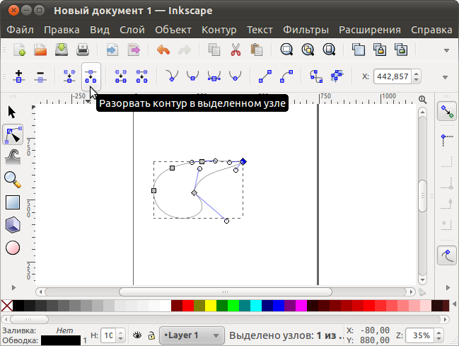

коль а подскажи пожалуйста как в инскейпе на нарисованой детали установить начало обработки
я когда формирую ж код начало ставит где хочет а мне надо конкретно указать с этой позиции

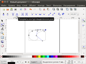

Если контур замкнутый, то нажимаешь F2, выбираешь нужный узел и нажимаешь сделать из одного узла два не соединенных. Т.е. делаешь как бы разорванный контур, но начало и конец в одной точке.

Нет, когда выберешь узел сверху есть кнопочка вот такая:

Re: EMC2 и AlphaCAM
понял
да так рисует но все равно когда формирую ж код и вставляю в емс показывает начало где хочет

Re: EMC2 и AlphaCAM
выставляю начало разрываю контур ставлю окончание и все???
потом нажимаю объект заливка и обводка и ставлю начало он мне его ставит где угодно

Re: EMC2 и AlphaCAM
Может контур изначально не замкнут? Тогда в emc2 должно появиться два входа-выхода...
Заливка заливает все, что внутри контура, не важно замкнут он или нет.
Можешь проверить, как контур разомкнулся, выбираешь заново этот же узел и тащишь куда-нибудь. Тогда должен быть виден разрыв.
А gкод в alphacam делаешь? Может там какие-то настройки есть по входу в контур?
