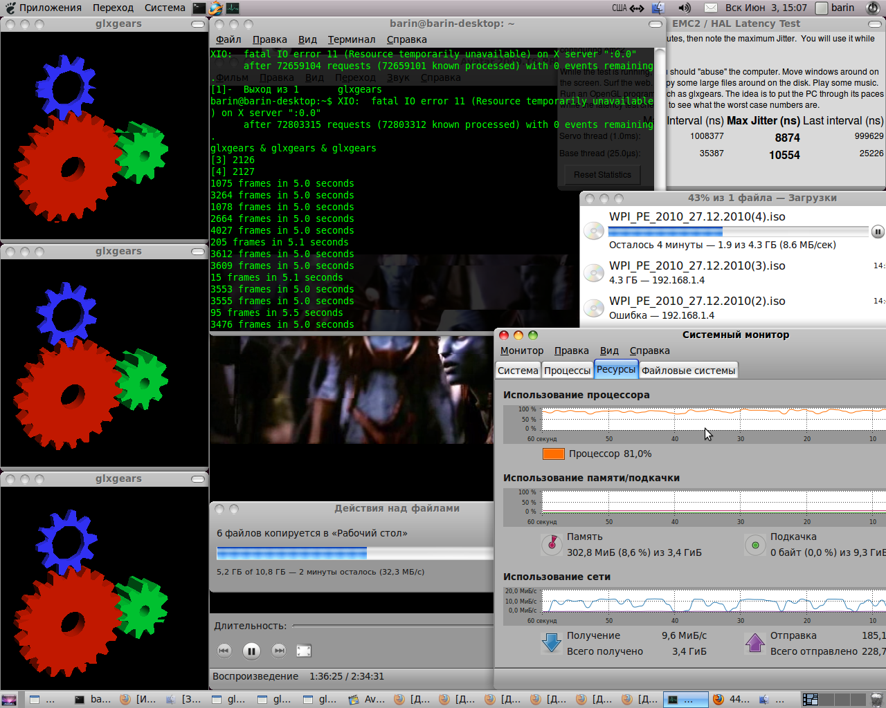

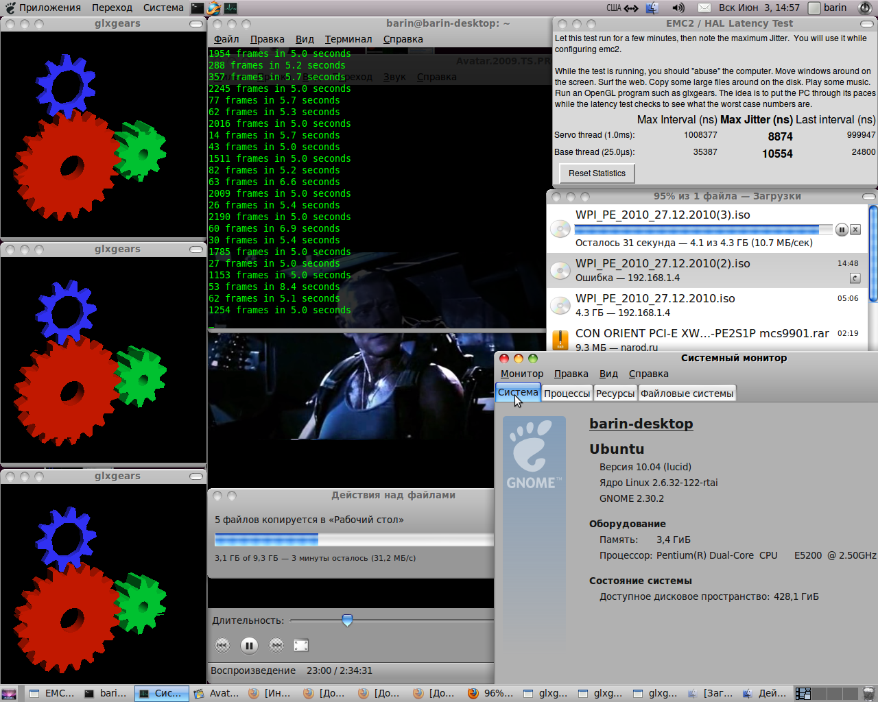

Краткая характеристика: ASUS P5KPL-AM, Intel Dual-CoreE5200 2.5 GHz, Intel® G31/ICH7 Integrated Graphics Controller, PCI-Express Контроллер параллельного интерфейса XWT-PE2S1P LPT25F
Latency:
  • Max jitter Base thread: 10554 ns
  • Max jitter Servo thread: 8874 ns

Скориншот (опционально):
Снимок-3.png (8037 просмотров) <a class='original' href='./download/file.php?id=3595&mode=view' target=_blank>Загрузить оригинал (384.92 КБ)</a>
Снимок-12.png (8037 просмотров) <a class='original' href='./download/file.php?id=3596&mode=view' target=_blank>Загрузить оригинал (367.45 КБ)</a>
Настройки в БИОСе:
  • ACPI 2.0 Support = Disabled
  • ACPI APIC Support = Disabled
  • АРМ Configuration = All Disabled
  • C1E Support = Disabled
  • Max CPUID value limit = Disabled
  • Intel (R) SpeedStep (TM) Tech = Disabled
  • Internal Graphics Mode Select = Enabled, 1MB
  • Audio Controller = All Disabled
  • IRQ-(3, 4) Assigned to = PCI Device
  • IRQ-(5, 15) Assigned to = Reserved
с SMI до конца так и не разобрался.
Тестировал 8 часов.
Re: latency-tests results
Хороший результат :).
copoka писал(а):с SMI до конца так и не разобрался.
Тестировал 8 часов.
SMI должен был проявиться раньше 8 часов.
