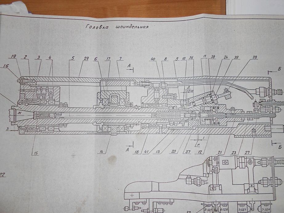

Подскажите , с чего начать разборку шпинделя ?
Как снять штангу цангового захвата ?

штревель в смысле? а вам оно действительно надо?

Нет , не штревель , а то , что его хватает - шток с захватом внутри вала шпинделя .

Сообщение Duhas »
зачем вы хотите туда залезть интересно )
у меня шпиндель снят, могу попробовать поглядеть куда там дальше ковырять.. но не уверен что будет понятно, у меня задача обратная - собрать назад и прикрутить серву в качестве привода

DSP1 писал(а):Как снять штангу цангового захвата ?
Открутить гайку на конце.
Если я всё правильно понял...

Duhas писал(а):зачем вы хотите туда залезть интересно )
Ну , основная масса туда лезет с одной целью - биения ...
Я сменщик инструмента снял , а что дальше - не знаю . Хочу сначала проверить
радиальное биение на оправке , вставленной без захвата .
ukr-sasha писал(а):Открутить гайку на конце.
А где эта гайка ? Там после задней опоры сразу установлен закрытый блок ,
из которого выходит гидроцилиндр . Гайки не видно .

видимо внутри блока, у меня как раз блока нет, а гайка есть )

DSP1 писал(а):Нет , не штревель , а то , что его хватает - шток с захватом внутри вала шпинделя .
Этот захват, называется - Цапфа ;)
С какой целью хочешь ее снять?

Predator писал(а):Этот захват, называется - Цапфа
Буду знать , спасибо .
Карабас писал(а):Может фото для лучшего понимания вашей проблемы.
Шпинд.JPG (3629 просмотров) <a class='original' href='./download/file.php?id=76128&mode=view' target=_blank>Загрузить оригинал (313.86 КБ)</a>
Я сегодня все разобрал ,поскольку задняя гайка закрыта блоком( можно я его так назову , Predator ?) с
гидравликой на разжим и ориентацию шпинделя - пришлось снимать блок .
Сейчас основные вопросы :
1. Как вывесить вал , чтобы обкатать конус на биения , если шейки подшипников конусные ?
2. Какой мощности сервомотор подойдет , если родной мотор был 2,2кВт , а обороты хочу поднять до 5-6 тыщ.
3. Куда засунуть этот мотор , чтобы сохранить родную смену инструмента ?
elephant007 , можно в вашей теме поститься про МС12-250 ?

DSP1 писал(а): elephant007 , можно в вашей теме поститься про МС12-250 ?
я не против. тем более вопросы по модернизации будут одинаковые.
Re: МС 12-250, 4-х осевой с автосменой.Реконструкция
Киловатт на 5 думаю будет достаточно, можно через редуктор.
