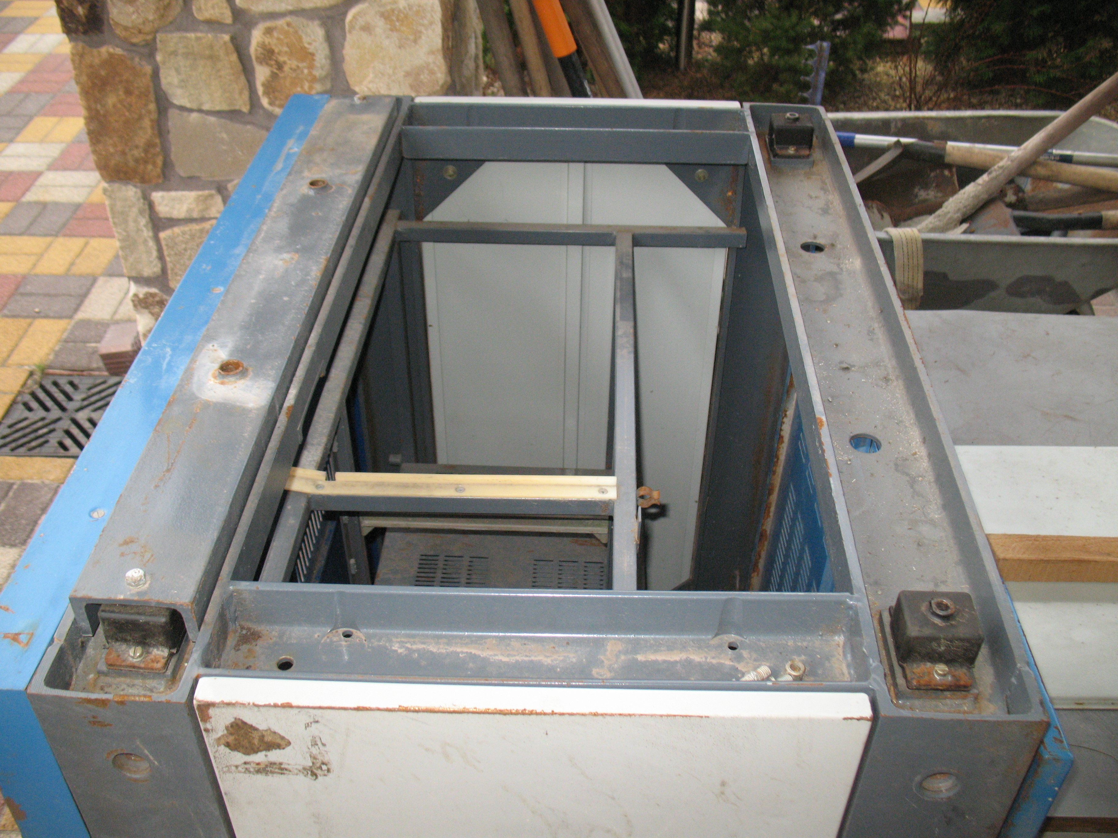

Станком пока некогда заниматься, срочно делаю на своё производство автоматическую покраску колпачков для аэрозольных баллонов.
Пробовал заказать такой агрегат у итальянцев, они запросили аж 42 000 Евро! :idiot:
Вот и приходится выёживаться самому. :wik:
Закупил практически все комплектующие для фрезера кроме направляющих и винтов. Их буду заказывать после отливки и механической обработки.
Вдруг, какой косяк вылезет?
Урвал, по случаю, основание с виброопорами за 3 тыр, размер как раз под нарисованную станину.
Поразила точность сварки и фрезерованные швеллеры рамы:
Верстак 005.jpg (4128 просмотров) <a class='original' href='./download/file.php?id=77031&mode=view' target=_blank>Загрузить оригинал (5.11 МБ)</a>
Верстак 006.jpg (4128 просмотров) <a class='original' href='./download/file.php?id=77032&mode=view' target=_blank>Загрузить оригинал (4.62 МБ)</a>

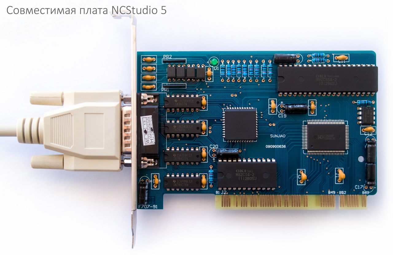

Ещё, как рекомендовали форумчане, приобрел "StepMacter" Michael-yurov Production.
Исполнение, выше всяких похвал! :good: К нему в комплект едет NCSudio:
webNCST2.jpg (4128 просмотров) <a class='original' href='./download/file.php?id=77037&mode=view' target=_blank>Загрузить оригинал (352 КБ)</a>
