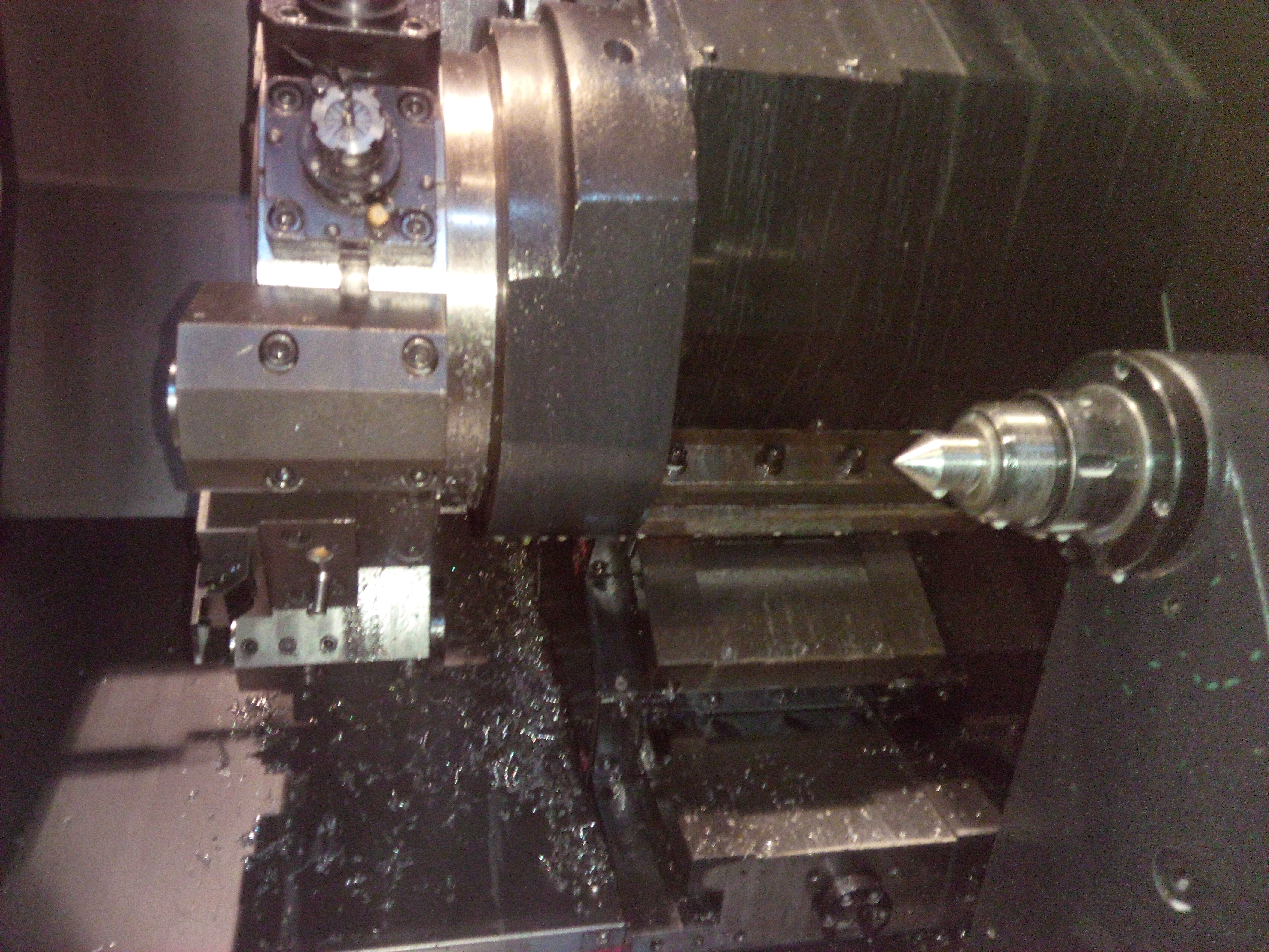

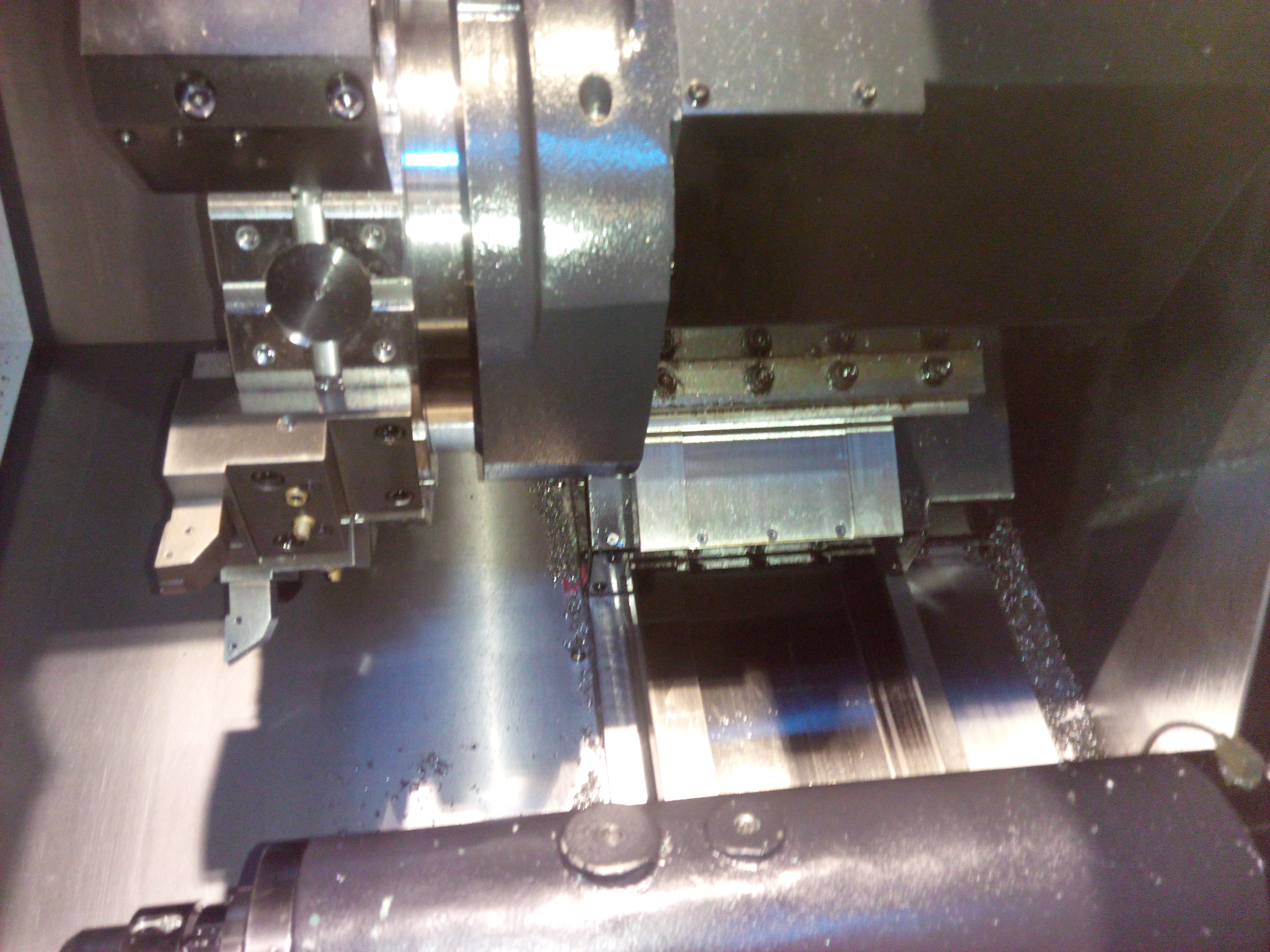

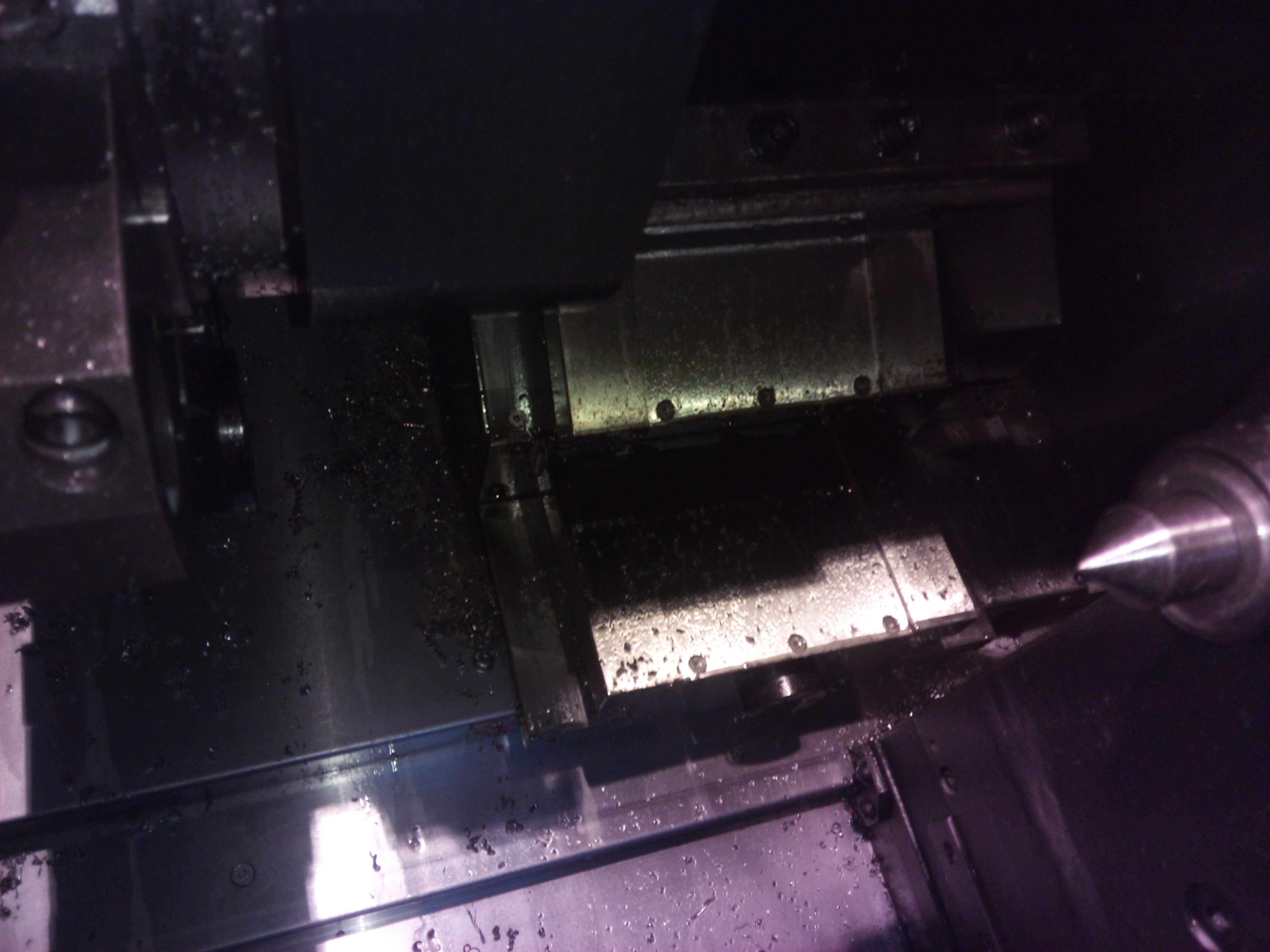

aftaev писал(а):
Hanter писал(а):просверлить соосно - поставить брусок в резцедержку, сверло в патрон и наехать на сверло проблема ??
Если не ошибаюсь, ты на чипмекере писал что такие резцы нужно устанавливать не по центрам заготовка- резец, а кончик пластинки должен быть по центру заготовки.
там воде само все получается если просто просверлить отверстие по диаметру отправки...
Re: Модернизация DK7740 электроэроз. проволочновырезной
Duhas писал(а):там воде само все получается если просто просверлить отверстие по диаметру отправки...
Если в резцедержку вставить заготовку, в патрон сверло нужного диаметра и просверлить. То центр патрона и центр резца будут на одном уровне, но край пластинки ниже центра ;)
aftaev, Добавляй на станок, ось Y и проблема с центром, уйдёт сама-собой. ;)
Predator писал(а):aftaev, Добавляй на станок, ось Y и проблема с центром, уйдёт сама-собой.
Это куда ее добавлять? Чтобы револьверка умела вверх/вниз подыматься :)
Ну да, чтобы умела вверх/вниз :)
нам так не светит ;)
aftaev писал(а):нам так не светит ;)
Вы же, Афтаевы, сделайте так, чтобы светило! ;)
Predator писал(а):Вы же, Афтаевы, сделайте так, чтобы светило!
мы сделали как нам проще - на проволоке вырезали :)
Сообщения: 8167
Репутация: 1589
Сообщение nkp »

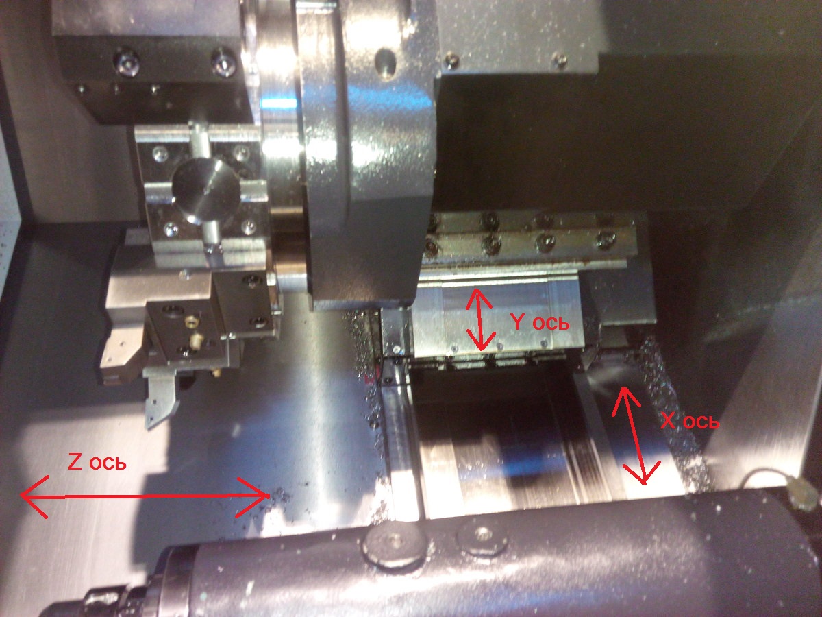

Predator писал(а):Как-то так
а что это за решение? по фото не очень понятно(мне ;) )
nkp писал(а):а что это за решение? по фото не очень понятно(мне )
Видится два решения:
1. На ось Х токарного, еще приделать ось под 45град.
2. Predator, хочет мне подарить станок что на фото, но не знает как это сделать :)
Сообщения: 8167
Репутация: 1589
Сообщение nkp »
aftaev писал(а):1. На ось Х токарного, еще приделать ось под 45град.
может у него фотки почетче есть ;) или видео какое работы...
aftaev писал(а):Predator, хочет мне подарить станок что на фото, но не знает как это сделать
стесняется? :)
nkp писал(а):может у него фотки почетче есть или видео какое работы...
У него все деньги на станок ушли, на фотик не осталось :)
nkp, все просто, но не просто сделать. Это скрестили наши станки(СССР) у которых резцедержка(ось Х) параллельно призмам двигается + импортные станки у которых резцедержка ездит по наклонной в 45 град станине.
Резцедержка в итоге умеет ездить на/от оператора и еще по диагонали вверх/вниз.

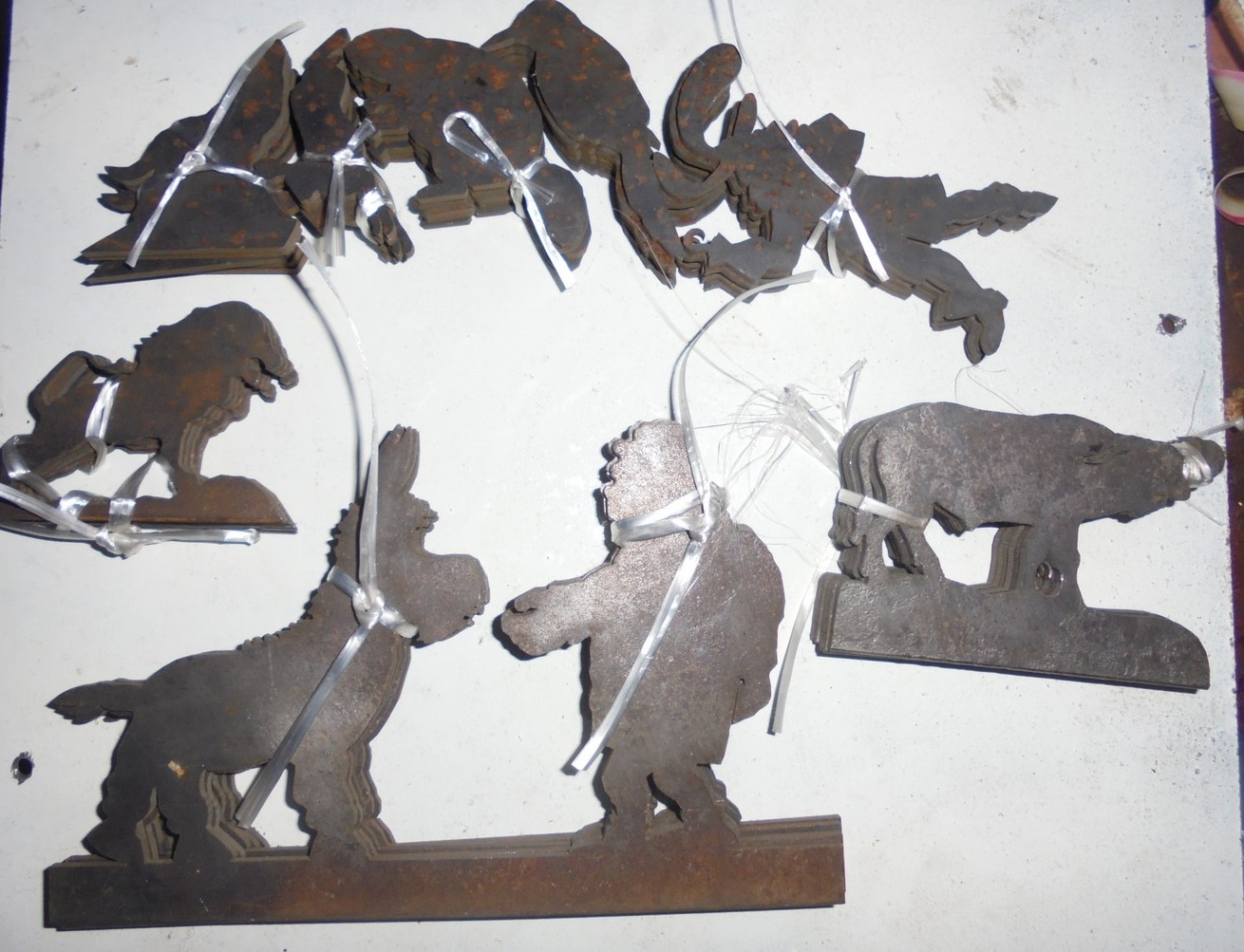

Резали фигурки для тира.

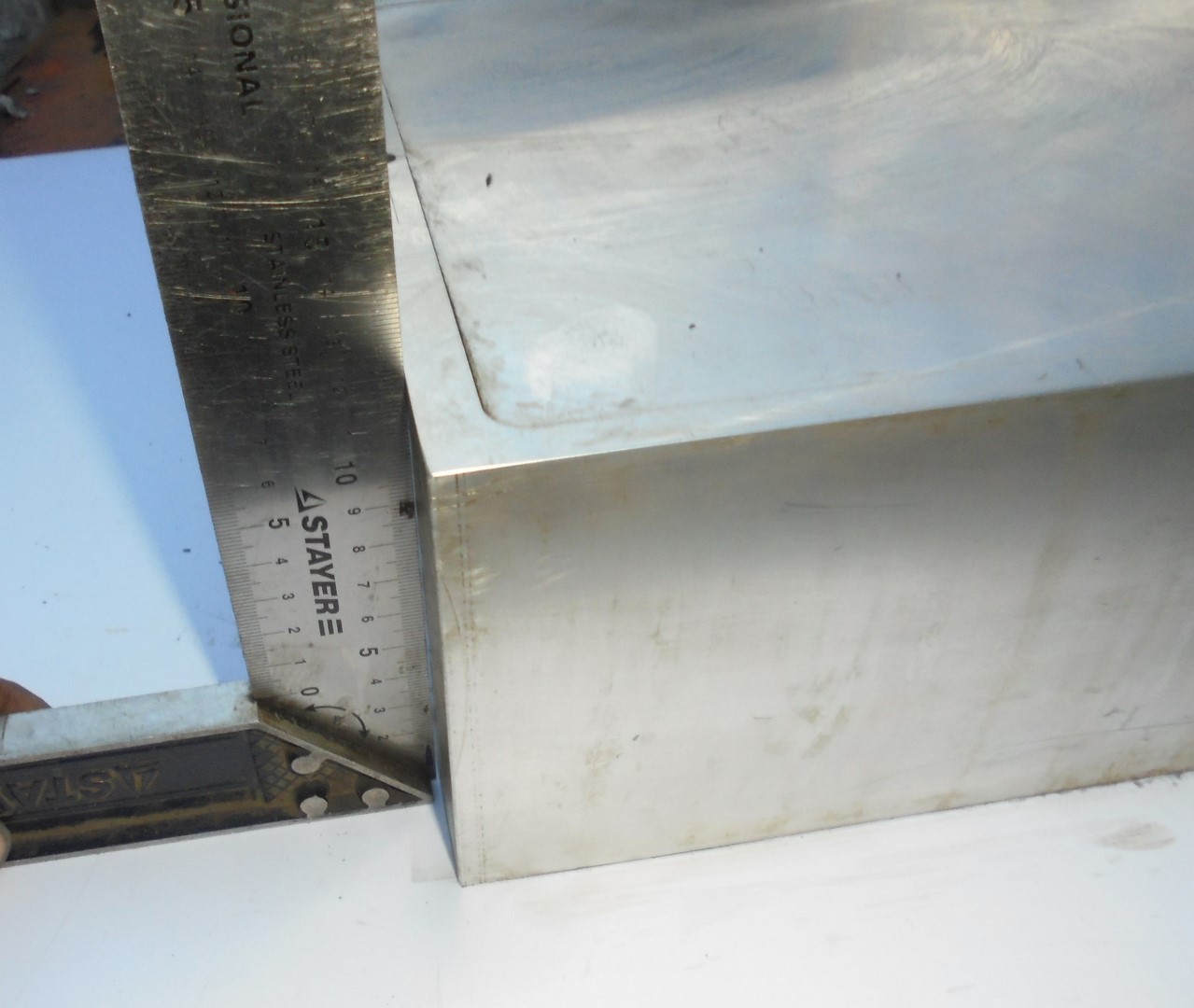

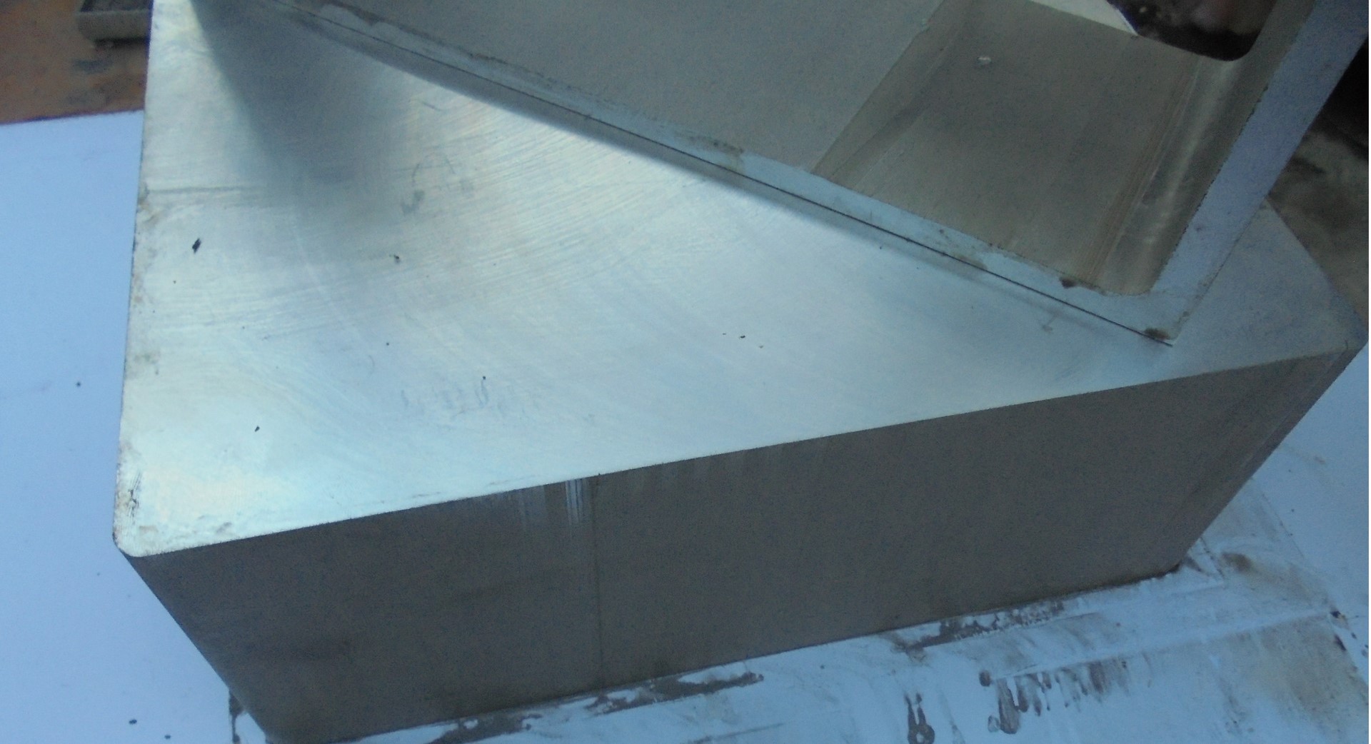

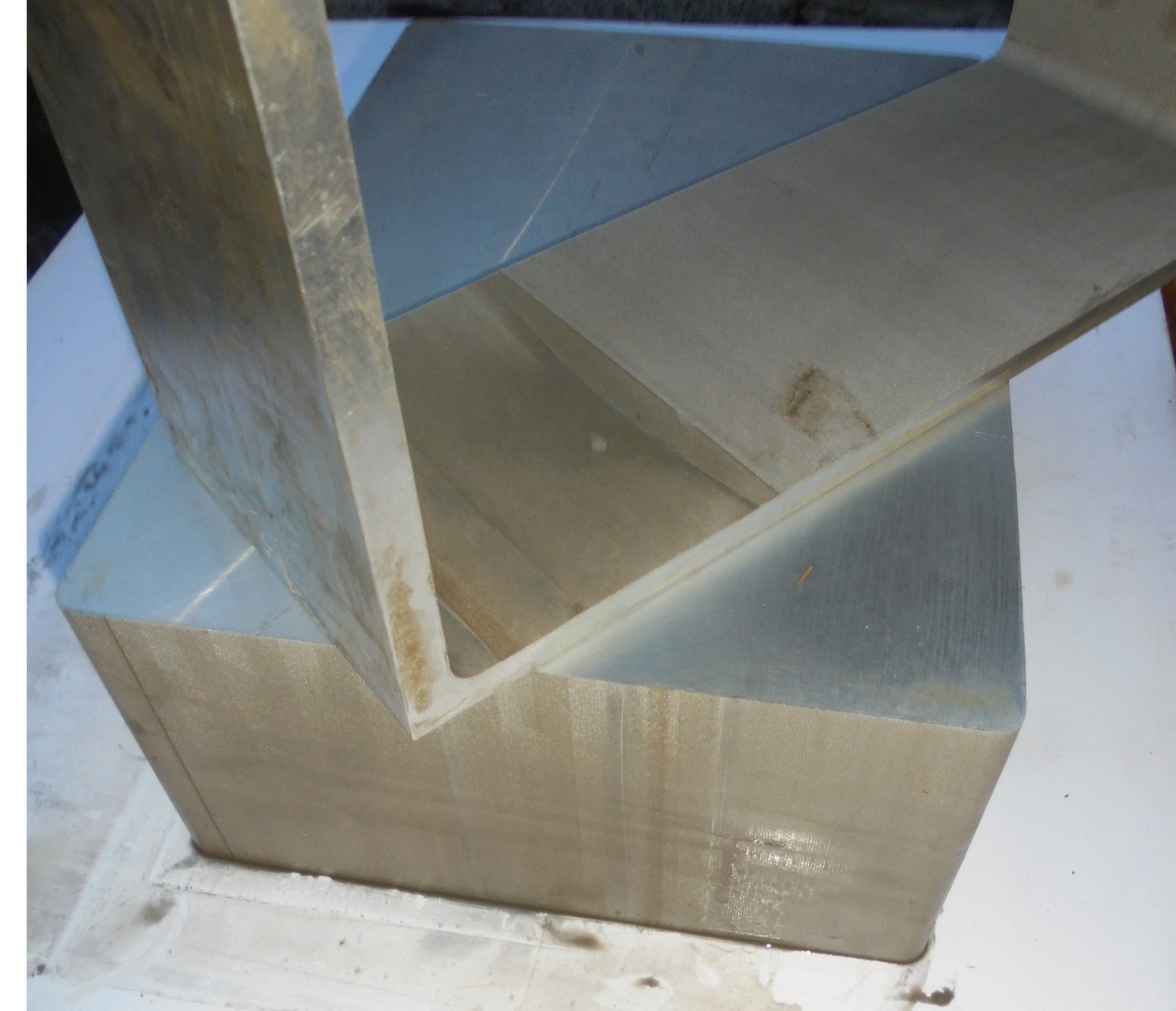

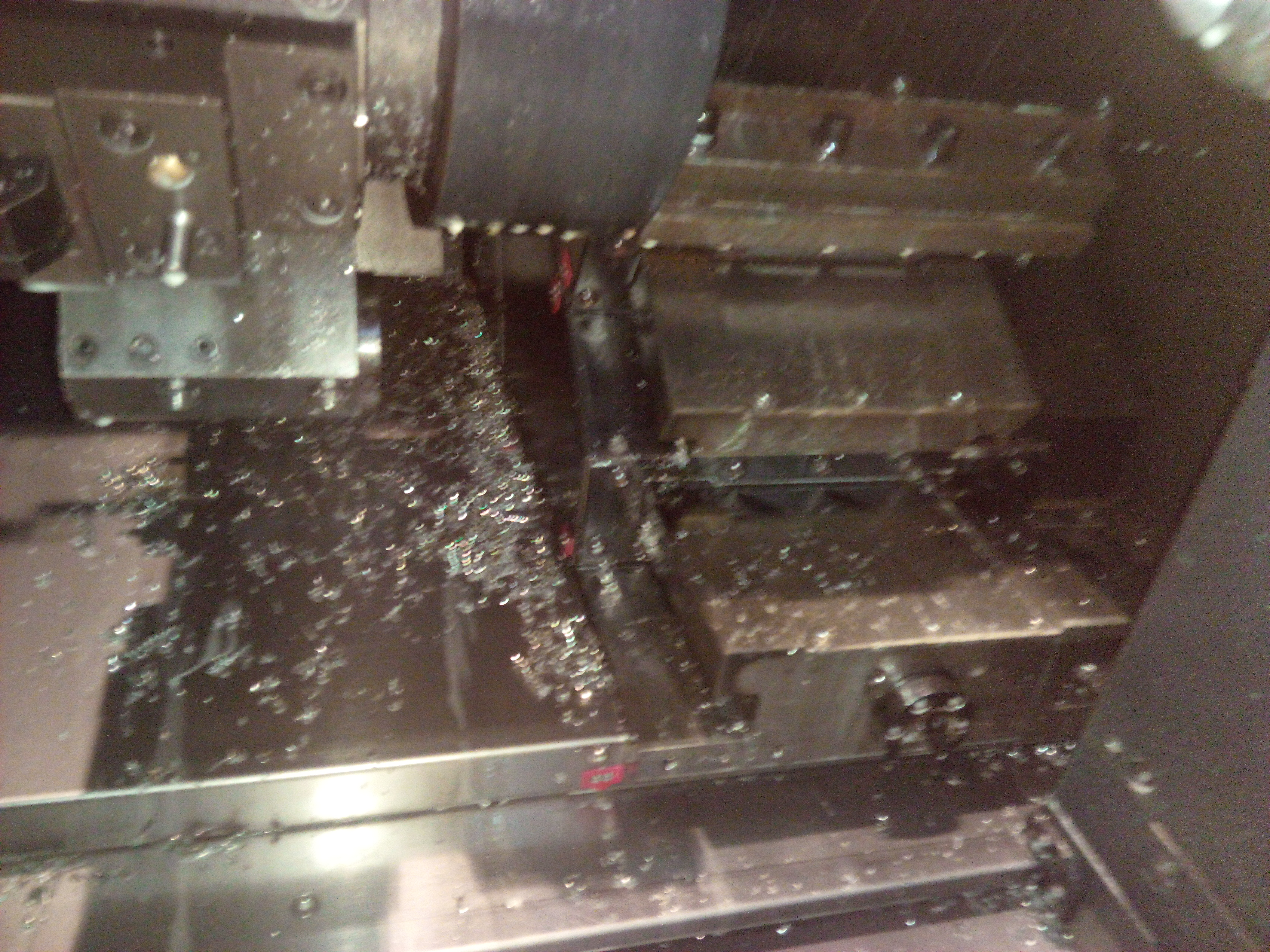

Резали Ал толщиной 120мм. Резалось часов 12.
DSC04899 (Копировать).JPG (6307 просмотров) <a class='original' href='./download/file.php?id=107797&mode=view' target=_blank>Загрузить оригинал (163.34 КБ)</a>
DSC04901 (Копировать).JPG (6307 просмотров) <a class='original' href='./download/file.php?id=107798&mode=view' target=_blank>Загрузить оригинал (206.92 КБ)</a>
DSC04903 (Копировать).JPG (6307 просмотров) <a class='original' href='./download/file.php?id=107799&mode=view' target=_blank>Загрузить оригинал (303.36 КБ)</a>
Вылезло две проблемки:
1. При резке Ал выделяется водород, который вспыхивает от искр и взрывается, получаются небольшие хлопки.
2. Как нас и предупреждали что если резать Ал, будет станок резать сам себя. А именно токосъемник очень хорошо режет проволока. Пробовали ставить в качестве токосъемника медь, графит и ток к роликам и к барабану подводить, все равно токосъемник жрет :pssdoff: Заменили полностью жидкость результат такой же. Поставили твердосплавную фрезу в качестве токосъемника, как ее пропиливает двигаем и дальше ее сгрызает станок.

А фигурки вообще экономически норм резать? Просто лахер просится как по мне :) Если не плазма вообще...
