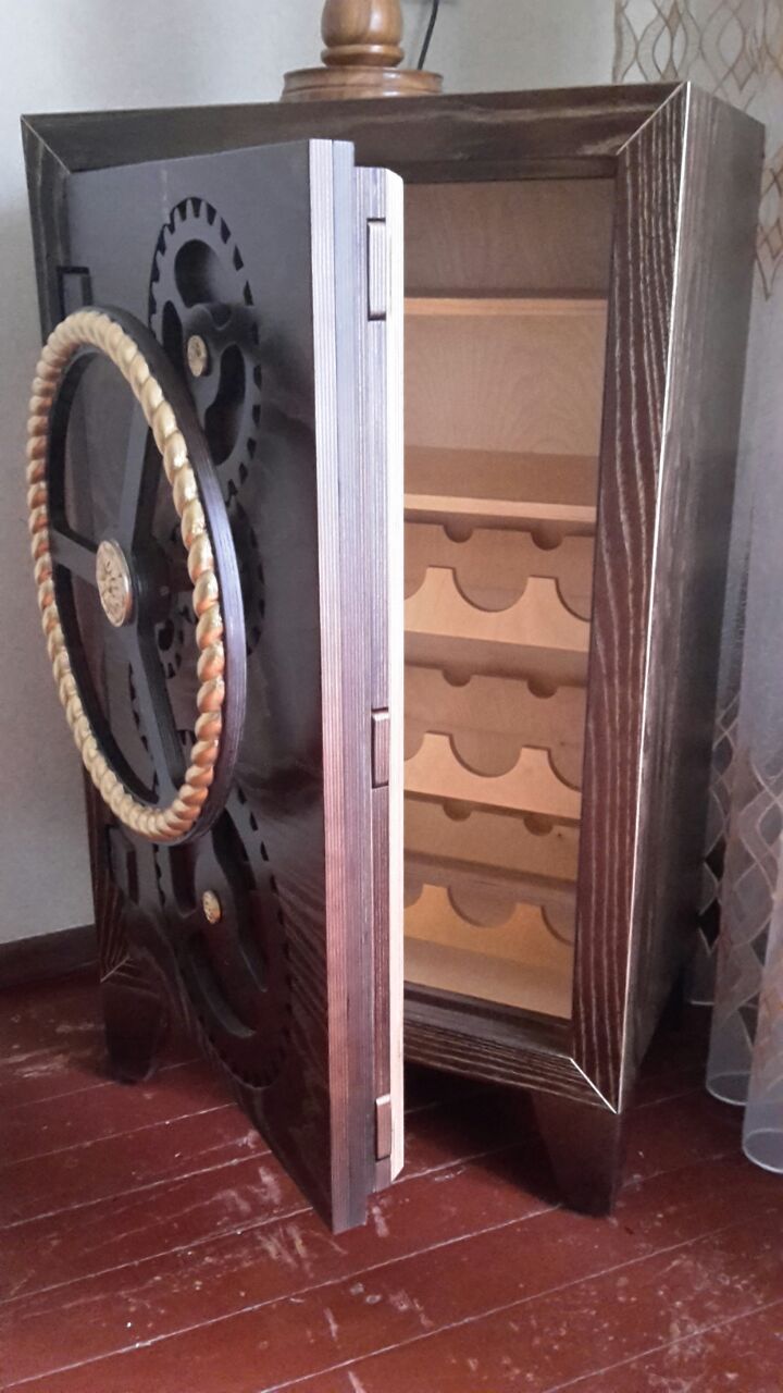

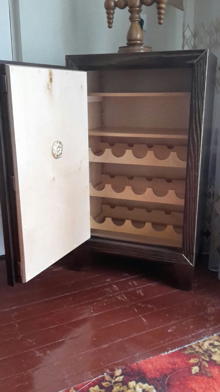

С разрешения Антона Вадимовича:
фанера с дубовым шпоном?
"Шпон ясень .фанера бяреза .патина золото. Паталь золото марилка 87 саерлак лак п/у tz 6220 тож саерлак"
3.jpg (11129 просмотров) <a class='original' href='./download/file.php?id=134720&mode=view' target=_blank>Загрузить оригинал (111.04 КБ)</a>
4.jpg (11129 просмотров) <a class='original' href='./download/file.php?id=134721&mode=view' target=_blank>Загрузить оригинал (83.47 КБ)</a>

dima7411 писал(а):"Шпон ясень .фанера бяреза .патина золото. Паталь золото марилка 87 саерлак лак п/у tz 6220 тож саерлак"
если не секрет, как крепили шестеренки?
я сперва вклеивал шканты и на саморез - всё пооткручивалось....

Шестерни на грибках просаженых в них так чтоб грибок с низу выступал ,при сборке грибок смазывался свечкой потом клей и самарез к основанию-все работает !
