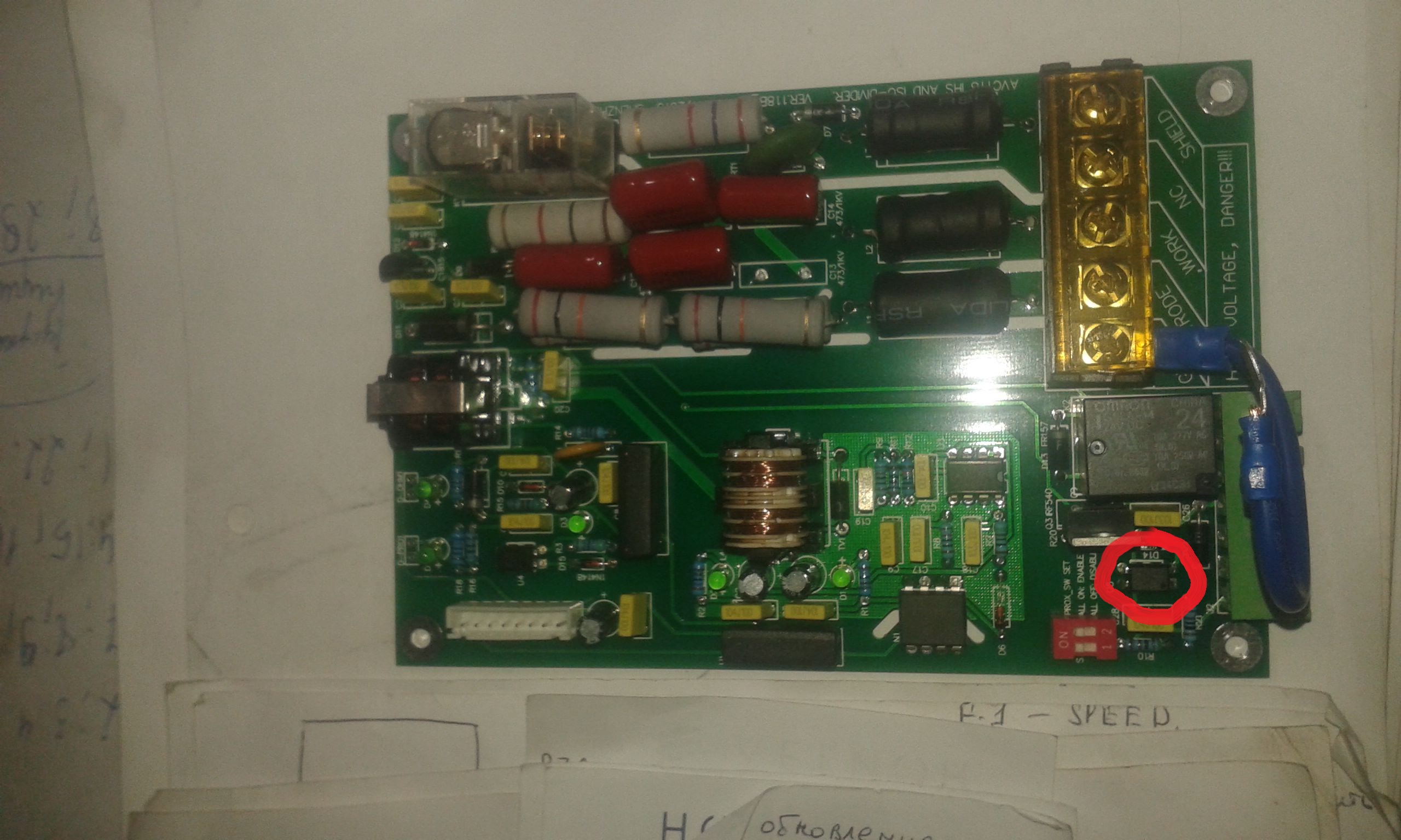

sandro писал(а):может кто нибудь поделиться электросхемой AVC118 ARC VOLTATGE CONTROLLER (контроллер высоты плазморезного станка)
Производитель название микросхем затирает чтоб никто не копировал, не говоря о схеме ;)

вот эту часть сейчас перепаивают электрики.
в ней тоже проблемка.

Здравствуйте. у нас теперь проблема. вышел из строя второй индукционный датчик на подъем опуск плазмореза (отслеживает касание к листу) заменили первый немного поработал и снова сгорел (оставили несколько витков провода и они спаялись между собой что выходит значит большая нагрузка на датчик пошла) заменили на такой же так он не заработал. разобрали контроллер думали что опять оптопара сгорела как в прошлый раз вместе с датчиком. заменили оптопару и теперь включаем в автоматическом режиме плазму так она не реагирует. а когда нажимаем ТЕСТ в контроллере AVC118 (контроллер напряжения дуги) то плазма работает и тестируется. может есть какие нибудь соображения? что то мы в тупике.
у китайцев вытягивали схему контроллера так сказали коммерческая тайна и не дают. датчик без маркировки и марку не дают. чтоб подобрать здесь. потому что раз вышел из строя второй датчик значит проблема гдето в самом контроллере а схему не дают чтоб самим разобраться. может есть какой то другой способ обойти этот контроллер и переделать на ручной режим а высоту дуги самому регулировать? или может где то другая проблема? или в настройках неправильно настроили? подскажите?
