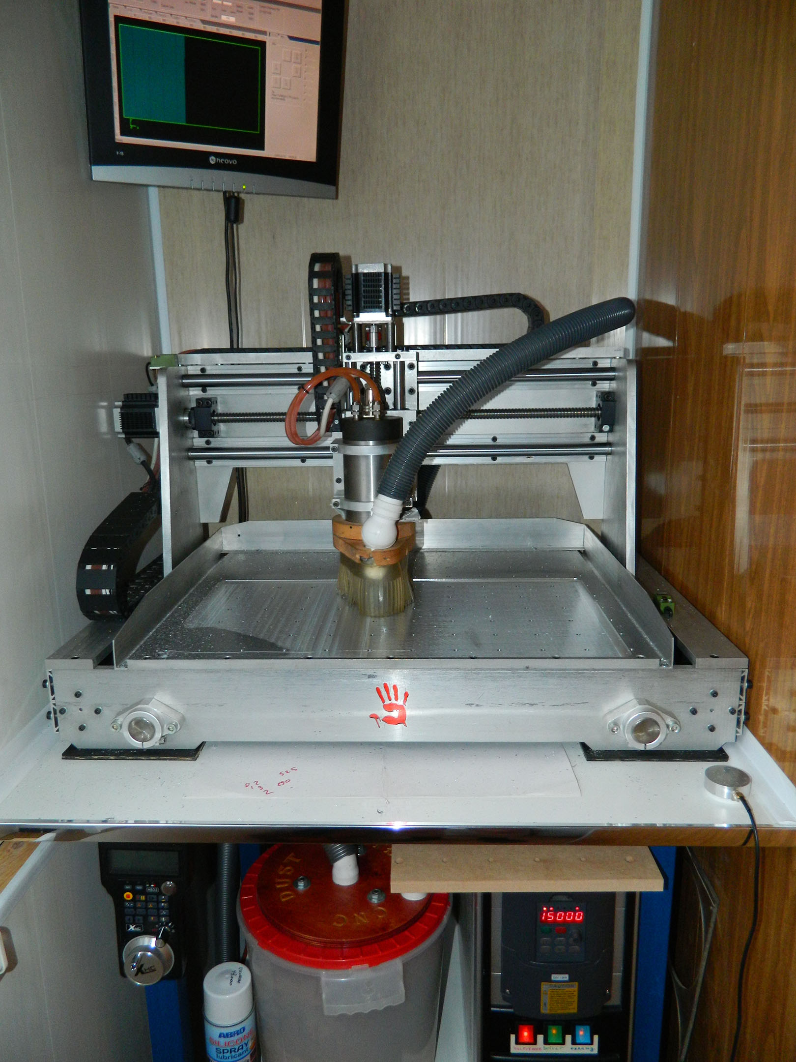

Kulibin74 писал(а):У меня видео не грузится, неподдерживаемый формат мме какой то. Теперь по существу. Не мешайте человеку наступать на его грабли. Жаль потраченого им времени... Что нибудь пофрезерут. Посмотрит на готовую работу, сделает выводы, сделает второй станок!
Открылось видео!. Вроде нормально бегает. Не знаю какая будет потеря момента на движках при таких скоростях. Для 3 D и 2м/мин хватит. По жёсткости. Внизу бетонную плиту мм 50 армированную и к ней всё прикрутить. Винт по Х перенести однозначно!
Ещё раз посмотрел в видео, вопрос сколько в чистоте рабочее поле? :thinking:
Цветмета ушло море (лучше бы продал)... не проще сразу трубы квадратные черноту 80х80 был взять.?
Конечно лучше строить из черноты!
Но само наличие цвет мета меня и сподвигло к постройке станка.
Не было бы цвет мета, не было бы и станка!
По поводу потери момента, рукой давил на портал идущий на встречу, все было в норме.
4000мм/мин. Это холостое перемещение будет.
Обработка планируется на 2500мм/мин.
Полностью рабочее поле 480×750мм. А поле обработки 300×500мм. На сколько я помню.
По поводу бетонной плиты, это конечно интересно, но не для дома!
Он и так кг. Под 65-70, а сплитой он вообще не подъемный будет. Мне вот нужно его в другую комнату перетаскивать, а он в дверные проемы не проходит.

Kulibin74 писал(а):Внизу бетонную плиту мм 50 армированную и к ней всё прикрутить.
Имеющийся стол хлипенький, не спорю, но кусок бетона на 50 мм здесь как-то перебор. Не стОит того сама по себе слишком бутербродная конструкция. Наколхозить снизу хоть из черметного профиля или лучше плиты какое-никакое основание, и сойдет.
Kulibin74 писал(а):Винт по Х перенести однозначно!
тут присоединюсь. Совершенно ничего не мешает всунуть его внутрь тавра ближе к "рабочему" центру масс сборки Z.

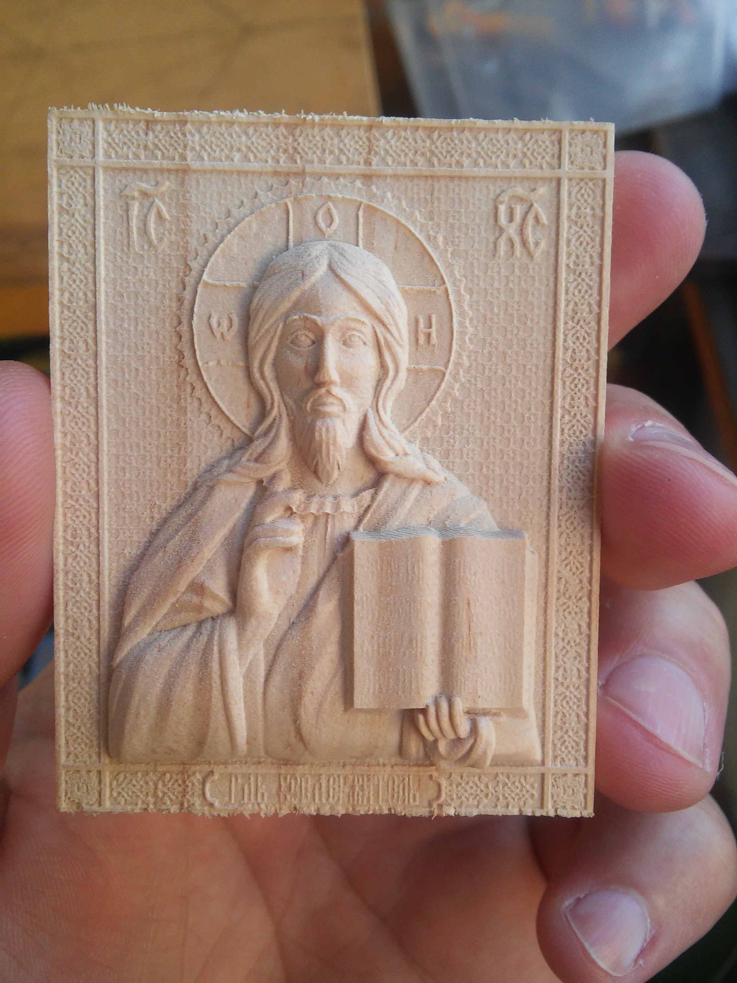

Пока жду приезда шпинделя из китая, решил в место него поставить обычный китайский гравер 130 ватт за 1000+ рублей, дощечка из поддона, и вот что получилось! На фото иконка только из под фрезы.<br />Правда шумный он слишком, но результатом вполне доволен! (3115 просмотров) <a class='original' href='./download/file.php?id=87084&mode=view' target=_blank>Загрузить оригинал (2.4 МБ)</a>

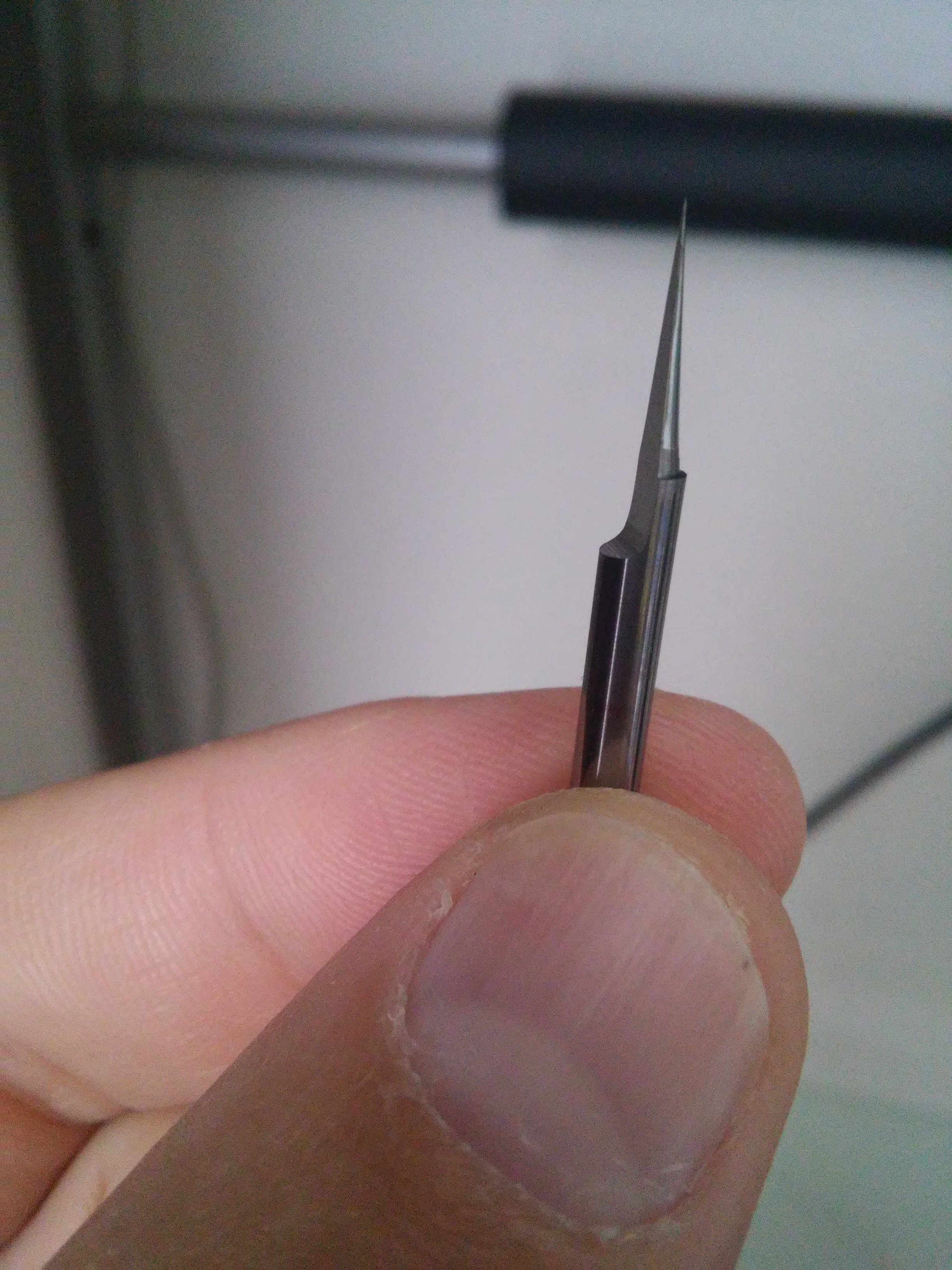

Резал вот такой V образной фрезой радиус кончика 0,05 мм. скорость подачи 2500 мм/с ускорение 300. Резал без черновой, сразу чистовую, на всю глубину. (3115 просмотров) <a class='original' href='./download/file.php?id=87085&mode=view' target=_blank>Загрузить оригинал (2.53 МБ)</a>
