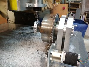

Проект не заброшен спустя долгое время я набрался смелости продолжить работу над проектом на этот раз разбив проект на 2 части опытную и реальную.
В качестве опытной части была спроектирована заново и собрана одноосевая поворотка на цепном приводе, на которой и будут проводиться испытания.
На сегодня что удалось выяснить. Проблема неравномерности передаточного числа при заходе линка на зуб вносит погрешности гораздо меньшей степени нежели нежесткость удержания магнитными силами в двигателе,убрать которую возможно только посредством редукции. Редуктор естественно безлюфтовой. Для первых опытов был взят планетарный с люфтом , момент развивается очень серьезный но использование такого типа поворотки имеет смысл в основном в силовом фрезеровании стали.
Вчера изготовил шестерню прямиком на 14 мм вал шд. Соотношение шестеренок 52 к 10 . Осталось расчитать редукцию и привязать все это к четвертой оси в мач3. На данной поворотке уже был сделан один токарно фрезерный заказ, буду продолжать развивать эту тему пока. Жесткость цепной передачи мне очень понравилась. Если цепь и шестерни не изношены жесткость очень высокая и неравномерность передаточного так же ниже.

ridirt писал(а):Проблема неравномерности передаточного числа при заходе линка на зуб
Сдвоенная передача со смещением на ползуба...

Ого. Это очень крутая идея, уменьшает проблему на 50% и сводит фактически ее к нулю. Спасибо.

Появилась надобность опять пятиосника и тут я вспомнил опять про свой незаконченный проект, взглянул на него с другой стороны. Во первых это торчащая большая звездочка, скорее всего придется ее делать меньше и уводить дальше вправо, во вторых дороговизна, придется собирать отдельный чпу блок под нее с драйверами , бп, и своим степмастером, и заводить на второй лпт, возможно лучше сделать двойную цепную редукцию, и там и там, что увеличит компактность и жесткость.
