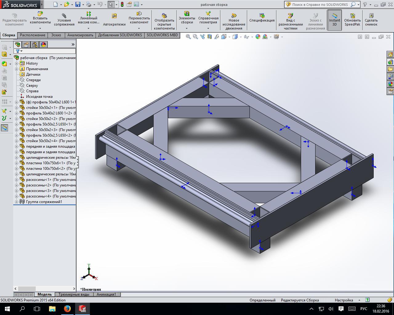

Думал-думал и вот что надумал:
Может мне стоит оставить станину, лишь небольшие изменения сделать для возможности полноценного хода, пока она выглядит так:
photo_2016-02-20_01-01-29.jpg (4685 просмотров) <a class='original' href='./download/file.php?id=72733&mode=view' target=_blank>Загрузить оригинал (163.94 КБ)</a>
А портал и ось Z использовать из конструкции вектроника, правда вместо дюраля сталь 8мм, немного укрепить ребрами и думаю будет супер, повторять буду почти как тут:
IMG_20150307_213433.jpg (4685 просмотров) <a class='original' href='./download/file.php?id=72734&mode=view' target=_blank>Загрузить оригинал (153.79 КБ)</a>
Слегка отклоненные бока портала дают возможность полностью поместиться фрезеру, при этом увеличивается задействованное рабочее поле.

Ovaday писал(а):Были б деньги, были б и рельсы =D
Не так дорого они и стоят) я даже будучи голодным студентом мог себе позволить))
Пока что смысла в них не вижу. Стоят в два раза дороже цилиндрических рельс, а результат будет все тот же. Мне на данном станке максимальная точность, которая нужна будет +-0,1мм на 0,5м

Ovaday писал(а):которая нужна будет +-0,1мм на 0,5м
Ничего, пройдёт) всегда хочется быстрее, лучше и точнее)

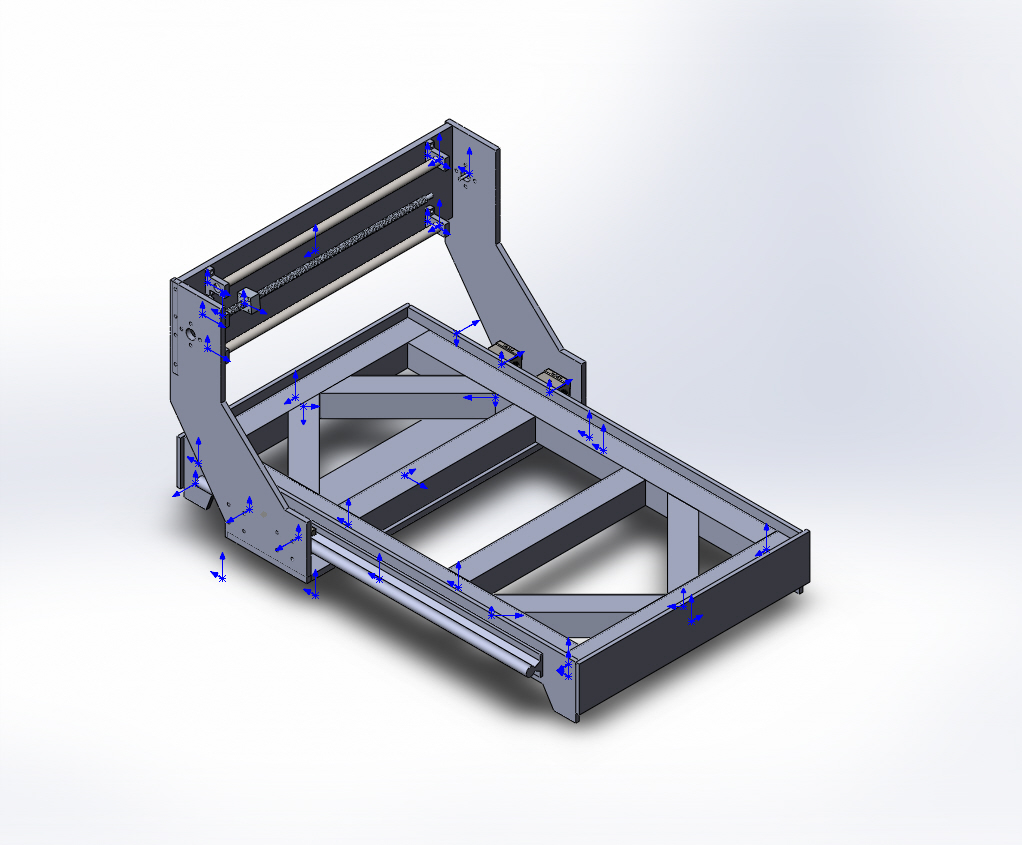

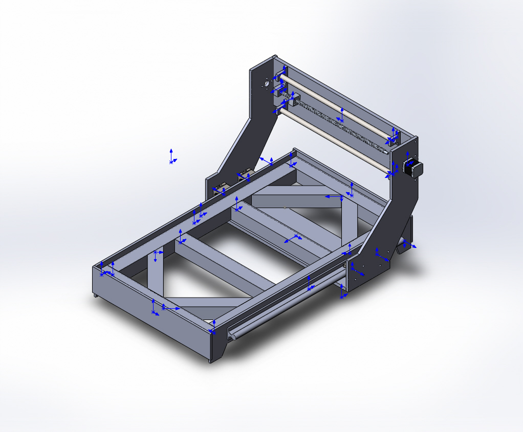

Ovaday писал(а): А портал и ось Z использовать из конструкции вектроника, правда вместо дюраля сталь 8мм, немного укрепить ребрами и думаю будет супер, повторять буду почти как тут:
Вложение IMG_20150307_213433.jpg больше недоступно

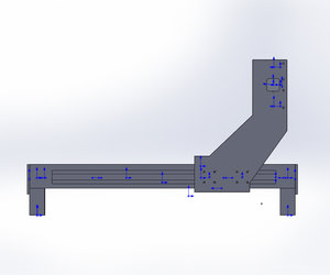

Выпросил у Наиля эскиз боковин, получил, подумал как бы по-лучше сделать основу, чтоб не потерять в жесткости , не вылезти за габариты и не получить неподъемный вес.
Вот что вышло в итоге, первый дельный вариант, стальной профиль 50х50х2,5, в основании 8мм сталь, портал из 12мм стали. Некоторые моменты, как то крепление ШД и связка с трапецией пока не продумал, но пока не суть важно, главное конструкция.
сборка прототип вектроника.JPG (4549 просмотров) <a class='original' href='./download/file.php?id=73172&mode=view' target=_blank>Загрузить оригинал (242.2 КБ)</a>
сборка прототип вектроника1.JPG (4549 просмотров) <a class='original' href='./download/file.php?id=73173&mode=view' target=_blank>Загрузить оригинал (239.32 КБ)</a>
Конструктивная критика приветствуется.

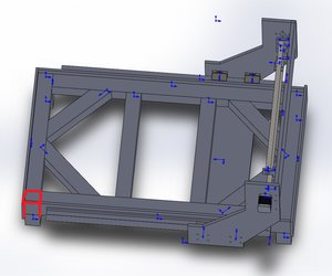

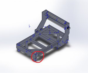

С завода порекомендовали убрать некоторые выступающие части, т.к. не участвуют в распределении нагрузки и ради них придется тратить лишнюю 50мм полосу металла, т.к. резать будут на гильотине. Переделал:
красным обвел где попросили убрать выступы. (4506 просмотров) <a class='original' href='./download/file.php?id=73236&mode=view' target=_blank>Загрузить оригинал (121.88 КБ)</a>
вид справа (4506 просмотров) <a class='original' href='./download/file.php?id=73238&mode=view' target=_blank>Загрузить оригинал (130.23 КБ)</a>
вид справа
Вопрос по размещению профиля, наверное лучше будет поставить опоры заподлицо с местом, на которое будет ложиться жертвенный стол? На данный момент они пока снизу, впритык к профилю и, думаю, их довольно проблемно будет закрепить.
Красным обвел как представляю себе это (4506 просмотров) <a class='original' href='./download/file.php?id=73239&mode=view' target=_blank>Загрузить оригинал (135.59 КБ)</a>
Вроде как говорят проект нормальный даже для неспешного фрезерования алюминия, могу сегодня в обед уже послать запрос на нарезку из 8мм листа пластин для основания

А после гильотины каркас не будет причудливой формы ?

Maxekb77 писал(а):А после гильотины каркас не будет причудливой формы ?
В любом случае другим способом резать 8мм сталь они отказываются, а в цеху и так буду плоскость под рельс фрезеровать, так что ничего страшного в уводе пластины на 0,5-1мм по всей длинне от плоскости не вижу

Заказал с завода пластины для боковин основания, на неделе пойду забирать и отдам заказ на боковины портала, так что пока есть время ещё обдумать некоторые моменты :-)
Прежде всего посчитал сколько все будет весить. Станина по расчёту будет в районе 20-25кг, портал около 15, ось Z с шпинделя 5кг. Придётся облегчить портал каким-то образом, иначе получится слишком большая инерция на высокой скорости. Завтра нарисую как думаю облегчить, выложу.
Пока в солиде прикинул нагрузки, результат совсем не впечатлил, основной прогиб приходится на валы, вслед за ними крутит стальную пластину позади портала и выгибает крепления. Короче валы будут на оси Z, по XY либо 16мм, либо 20мм цилиндрические рельсы. Расчётное поле обработки получается 700х450х100

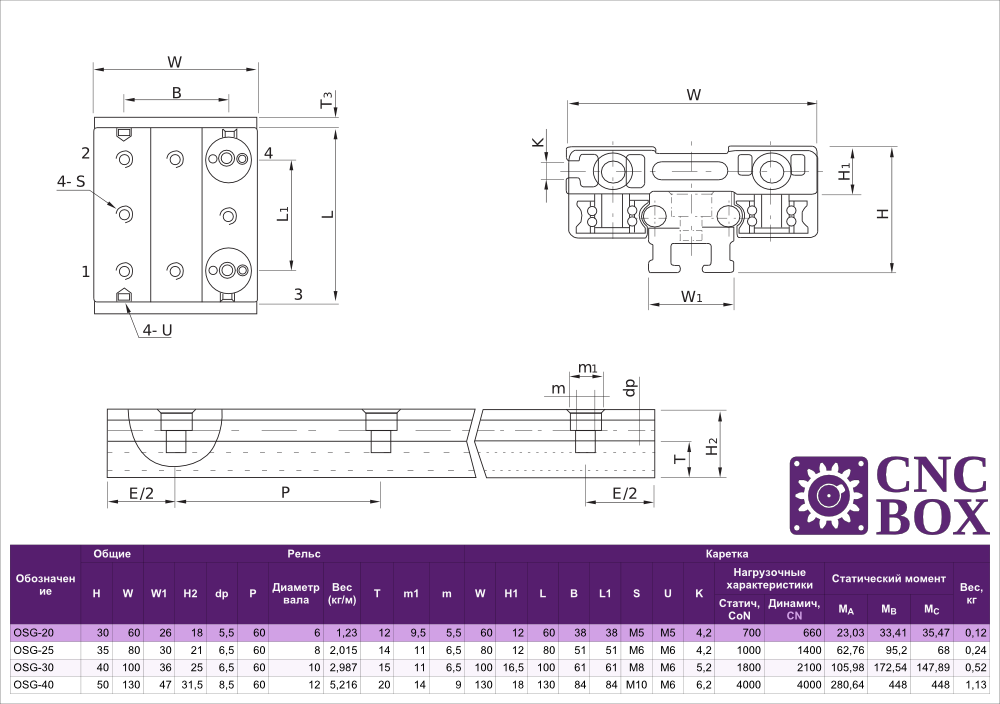

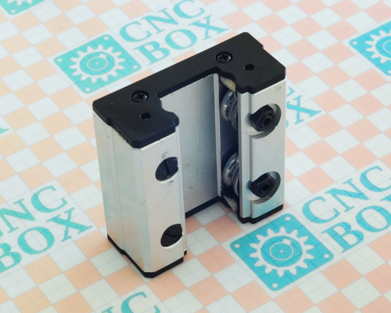

Жень, прикол. В очередной раз, чтобы набраться интузиазма вбиваю в гуглю запрос : "ЧПУ на радиальных подшипниках". Пролистав пару результатов, наткнулся на такую штуку, типа твоей задумки из поста №8. И сразу сюда прибежал.
http://www.cnc-box.ru/content/%D0%9A%D0 ... -OSG-SL-20
Ссыль дал не в качестве рекламы или ещё чего ни будь (цена за такую реализацию конечно шокирует напрочь), а дело в том, что поразила реализация. .. И такое бывает?!?

Вот для наглядности. Чтобы не блуждать по ссылкам.
каретка на радиальный подшипниках для квадратной рельсы OSG-SL-20.jpg (4259 просмотров) <a class='original' href='./download/file.php?id=73756&mode=view' target=_blank>Загрузить оригинал (141.55 КБ)</a>
OSG-20_1.png (4255 просмотров) <a class='original' href='./download/file.php?id=73758&mode=view' target=_blank>Загрузить оригинал (129.46 КБ)</a>

AlexeyKL писал(а):Жень, прикол. В очередной раз, чтобы набраться интузиазма вбиваю в гуглю запрос : "ЧПУ на радиальных подшипниках". Пролистав пару результатов, наткнулся на такую штуку, типа твоей задумки из поста №8. И сразу сюда прибежал.
Там, по ссылке, даже написано специализацию таких направляющих: для быстрых перемещений и механизмов с невысокими требованиями к точности и малыми нагрузками. В принципе поставить можно, но тогда надо портал облегчать до, хотя бы, 10кг. А это я сделать не смогу, т.к. портал из стали. Вот если заказывать из дюрали, то можно было бы.

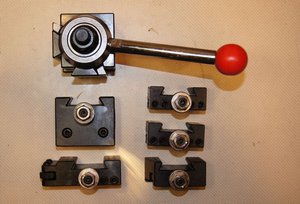

Подумал в связи с тем, что хочется иметь возможность быстрой смены низкооборотистого фрезера на высокооборотистый дремель(для гравировки, как минимум) сделать нечто наподобие быстросменного резцедержателя, как на токарных:
gallery_38693_1160_354623.jpg (4099 просмотров) <a class='original' href='./download/file.php?id=75255&mode=view' target=_blank>Загрузить оригинал (131.64 КБ)</a>
Только изменить конструкцию, ужать для уменьшения рычага, убрать поворотную ручку, возможно оставить простое болтовое соединение.

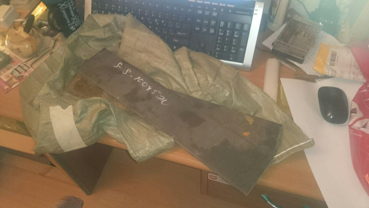

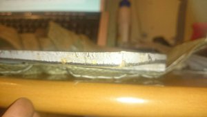

Первые заготовки с гильотины. Края немного отогнуты, как и ожидалось, но в целом нормально. Все равно потом на фрезеровку.
photo_2016-03-18_23-59-48.jpg (4026 просмотров) <a class='original' href='./download/file.php?id=75344&mode=view' target=_blank>Загрузить оригинал (78.5 КБ)</a>
photo_2016-03-18_23-59-57.jpg (4026 просмотров) <a class='original' href='./download/file.php?id=75345&mode=view' target=_blank>Загрузить оригинал (63.79 КБ)</a>

Не, Жень, я не о том, что они подходят. Просто впервые такое дело увидел в заводском исполнении. Так сказать: "И такое бывает?!?!"

AlexeyKL писал(а):Не, Жень, я не о том, что они подходят. Просто впервые такое дело увидел в заводском исполнении. Так сказать: "И такое бывает?!?!"
По поводу моего 2го варианта станка. Сейчас пока заканчиваю ось Х, пока тему не создаю, но фоткаю. Думаю максимально собрать, потом тему заводить, а то я себя знаю: открою тему, потом что ни будь отвлечёт на неопределённое время и ппц (частный дом, знаете ли). Хотя уже начинает появляться необходимость в советах.
А еще такие направляющие стоят на известном многим MechMate. Спросил у человека, который собирает, он сказал что делал направляющие сам, из уголка, ролики можно использовать от рулевого управления ВАЗ'а.
Если денег не будет хватать, буду делать на роликах.
