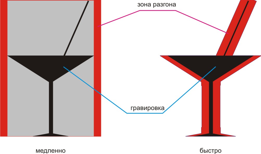

Почитал тему и не заметил нигде упоминания о выносе разгона каретки за пределы изображения. Тут только два варианта
1) Простой. Описываем прямоугольник вокруг изображения и увеличиваем по оси гравировки его на величину каждого конкретного станка.
2) Сложный. Перед рисованием каждой строки рассчитываем расстояние для разгона. Увеличение производительности в разы.
ЕМС только поставил. И согласовал геометрию своего станка. И все начался аврал полгода назад, еле спать успеваю. Теперь возвращаюсь к станку и готов поучаствовать в продвижении до победного конца.

Re: EMC2 гравировка CO2 лазером
А какое расстояние у тебя получается на разгон до максимальной скорости? Почему ты думаешь, что скорость увеличится именно в разы?
Сообщение vld »
Раз на раз не приходится но такое очень часто бывает.
интелект обработки.jpg (2711 просмотров) <a class='original' href='./download/file.php?id=2059&mode=view' target=_blank>Загрузить оригинал (56.02 КБ)</a>
Это конечно учтем! Я просто думал, что теоретически можно гравировать и во время разгона, меняя мощность лазера в зависимости от текущей скорости...
Ты так и не написал, какое у тебя расстояние разгона.
Сообщение vld »
Память подводит. Вот посмотрел Х (каретка) до 10 м/с разгоняется за 0,05 сек. Y (портал) до 5м/с за 0,1 сек. Каретка может и быстрее но гравировка не нужна потому и точный тюнинг не проводил. Сейчас займусь если будет чем погонять.
Т.е. расстояние разгона 0,0125м=1.25см... Наверное им можно пренебречь ..... на первом этапе :).
