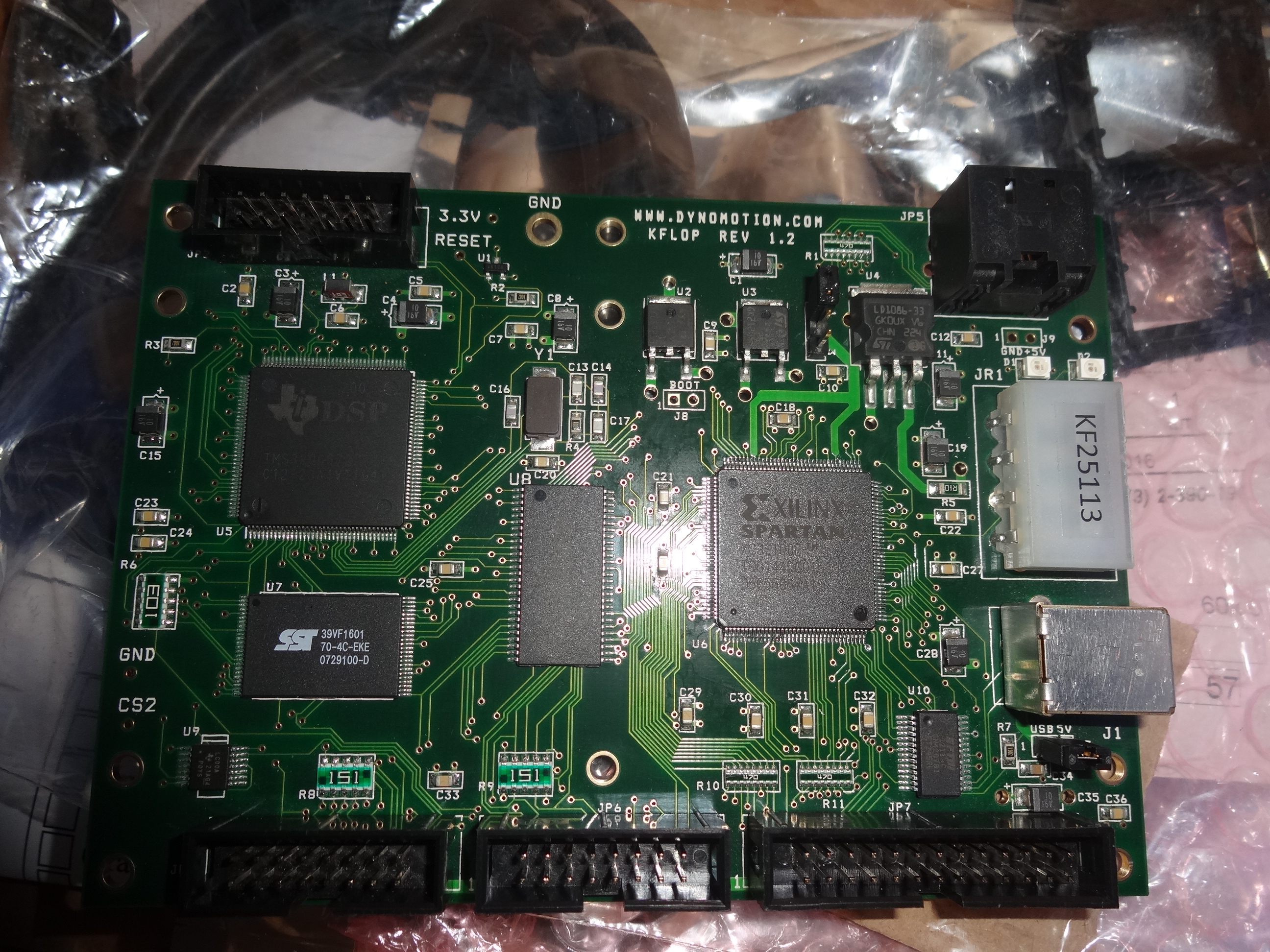

поменяли спартан. чуда, к сожалению, не произошло.
на очереди DSP.
он, как я понимаю, прошивается? насколько реально это сделать самому и даст ли прошивку том?

Александр_
Сообщения: 1740
Репутация: 122
Re: починить kflop
Сообщение Александр_ »
я хочу узнать стОит ли вообще спрашивать :-)
и сколько стоит сам кристалл DSР если его купить и перепаять.
просто нужно точно понять для себя где грань разумного - уже 3000р на ремонт ушло и пока безрезультатно.

так и думал.
кристалл DSP еще около 2000р стоит. печально...
напишу Тому, посмотрим что скажет.
нерабочий кфлоп для кого-то представляет интерес (на опыты и прочее)? или сразу в мусорное ведро?

Александр_
Сообщения: 1740
Репутация: 122
Re: починить kflop
честно говоря - не знаю сколько в таком виде он может стоить. если окупятся (пусть не полностью) затраты на безуспешный (пока) ремонт то я буду вполне доволен.
прошивка для DSP находится в чипе памяти, т.е. если память рабочая, то DSP можно менять, как и Спартан, без прошивки. Но я этим уже точно заниматься не буду т.к. это рентабельно только для того кто сам умеет это делать.

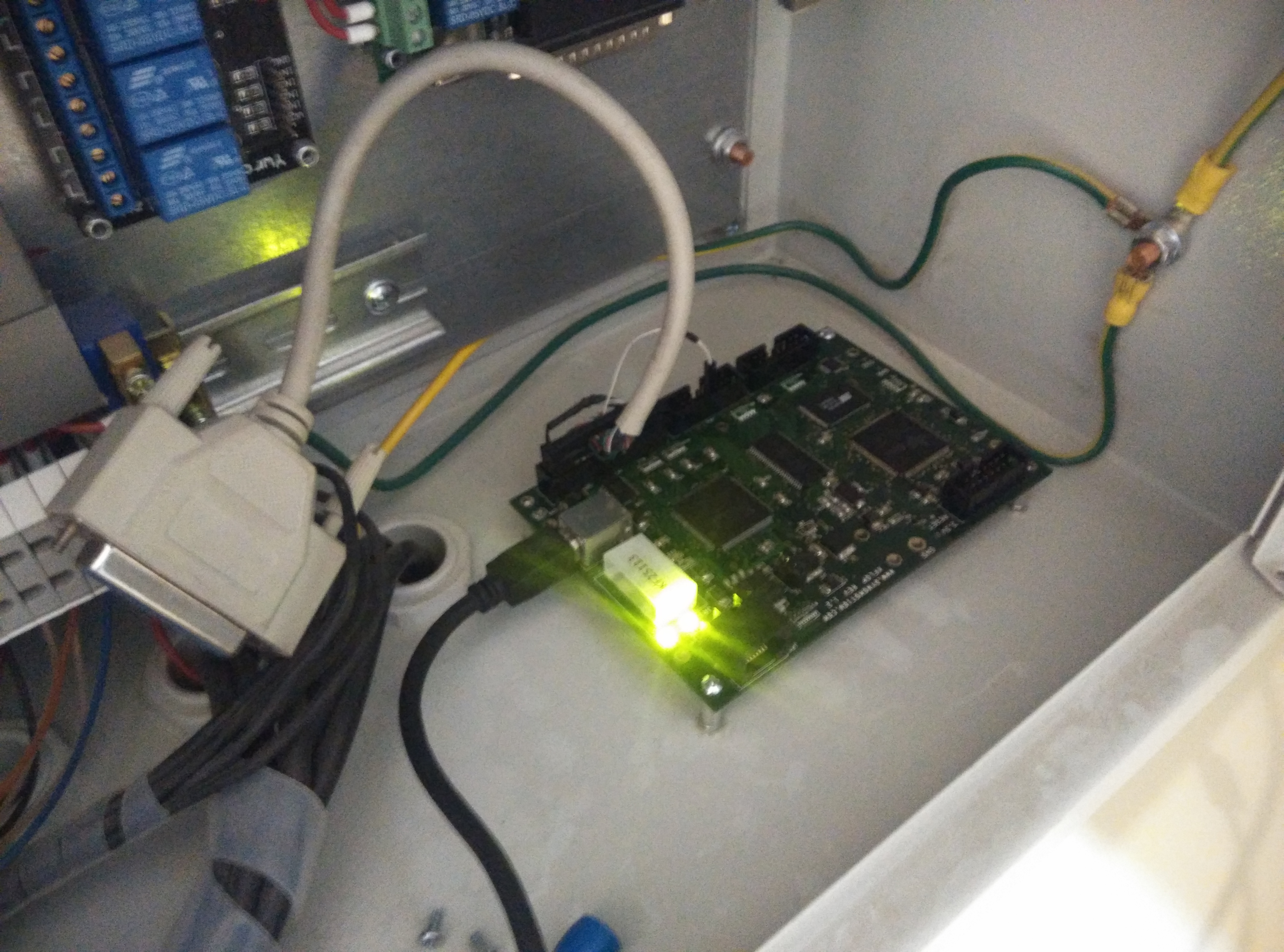

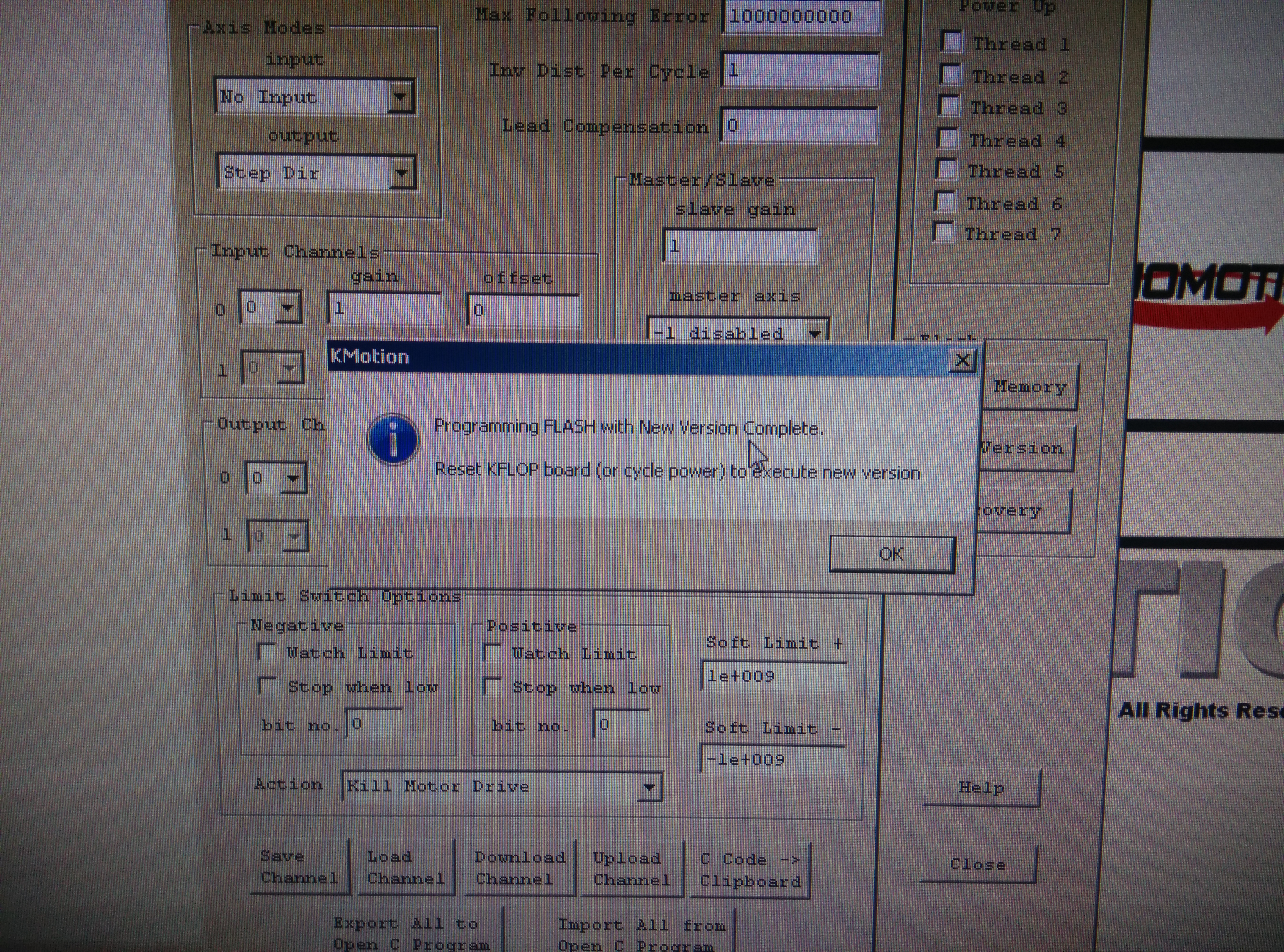

Re: починить kflop
Сообщение Stich »
It's alive! It's alive!! IT'S ALIVE!!! :mrgreen:
IMG_20160407_194249.jpg (3345 просмотров) <a class='original' href='./download/file.php?id=77019&mode=view' target=_blank>Загрузить оригинал (4.39 МБ)</a>
IMG_20160407_194255.jpg (3345 просмотров) <a class='original' href='./download/file.php?id=77020&mode=view' target=_blank>Загрузить оригинал (9.19 МБ)</a>
Коротко - все заработало, на станочке тоже проверил :good:
pup
Сообщения: 673
Репутация: 11
Re: починить kflop
Сообщение pup »
поздравляю! а развёрнуто? (ткскзть для истории)?
