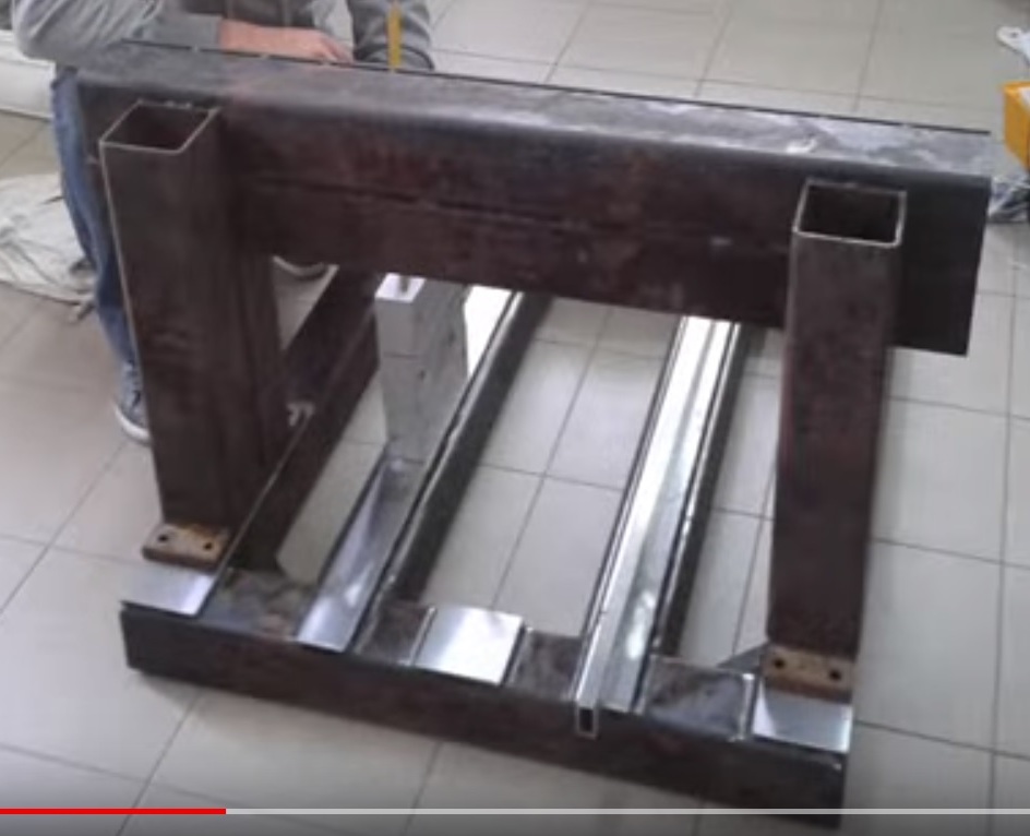

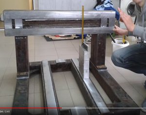

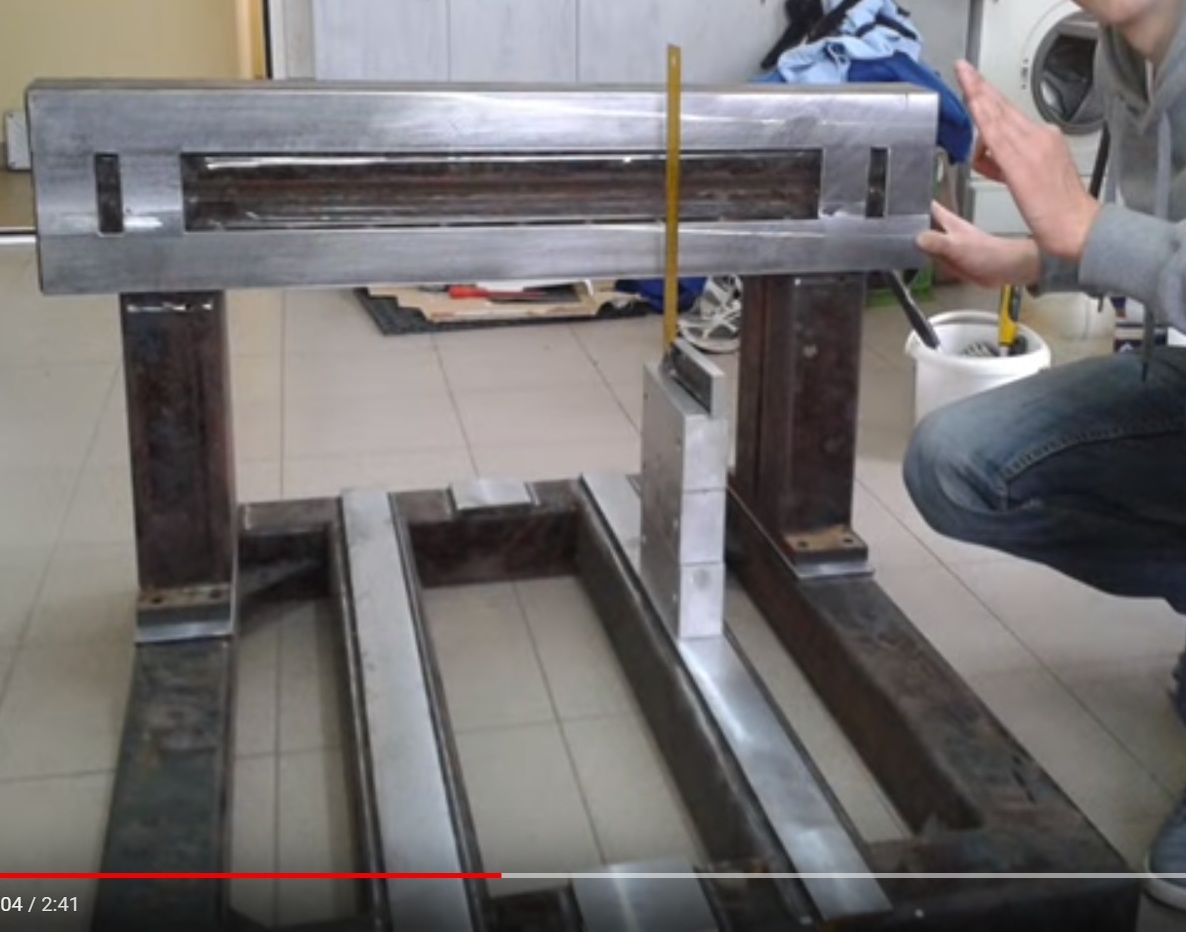

Ну всё набросились ))) Вот не разбираюсь я в этих вопросах, не во всём же мне разбиратся )) Мы кстати, давненько, пересакались с вами на форумах подводной охоты . Я не писал за зону обработки по сварним швам. Вот если рассмотреть эти два скрина с инета. На профильную трубу наварены пластины, потом они отшлифованы. Возможно предварительно отфрезерованы, потому как могло быть скручивание небольшое и не драть же на шлифовке 3-4мм. Вы вроде писали если понижать пластину на фрезере её может повести. пазы упорные тоже нужно фрезернуть для укладки рельса. Вот такая конструкция будет потом подвержена скручиванию ? Я так понял если её попробовать прожечь в костре. напрммер выкопать яму и засыпаль углём и туда раму на часик положить. От этого скрутит ещё больше ?

Вот скрины
Безымянный.jpg (2747 просмотров) <a class='original' href='./download/file.php?id=158051&sid=63f60fe1dc6701c07e51053eca36d06d&mode=view' target=_blank>Загрузить оригинал (106 КБ)</a>
Безымянный1.jpg (2747 просмотров) <a class='original' href='./download/file.php?id=158052&sid=63f60fe1dc6701c07e51053eca36d06d&mode=view' target=_blank>Загрузить оригинал (175.54 КБ)</a>

гадание по картинке.
кто будет варить? кто будет фрезеровать и шлифовать? им и надо такие задачи ставить. сварить, чтобы после фрезеровки не повело. фрезеровать, чтобы уложиться в допуск. не трогать зоны швов и будет щастье.

Перевёл описание к роллику, эта рама отжигалась в печи. Написал что получилось не дорого, потому как попал в загрузку больших элементов и свою просто добавил в печь.

все, ребята, расходимся. человеку просто хочется отжечь. его не интересует, надо, не надо, как сделать так, чтобы не надо..
он уверен, что сделав как угодно, а потом если отжечь, то станет норм.
мы тут таких часто видим, не правда ли?
Re: Отжиг сварных конструкций
yellosax писал(а):Ну всё набросились ))) Вот не разбираюсь я в этих вопросах, не во всём же мне разбиратся )) Мы кстати, давненько, пересакались с вами на форумах подводной охоты . Я не писал за зону обработки по сварним швам. Вот если рассмотреть эти два скрина с инета. На профильную трубу наварены пластины, потом они отшлифованы. Возможно предварительно отфрезерованы, потому как могло быть скручивание небольшое и не драть же на шлифовке 3-4мм. Вы вроде писали если понижать пластину на фрезере её может повести. пазы упорные тоже нужно фрезернуть для укладки рельса. Вот такая конструкция будет потом подвержена скручиванию ? Я так понял если её попробовать прожечь в костре. напрммер выкопать яму и засыпаль углём и туда раму на часик положить. От этого скрутит ещё больше ?
Коллегам - подвохам всегда наше расположение! :)
Александр - по картинке вам никто ничего не скажет. потому как сварка может быть электродом.. полуавтоматом... аргоном... прихватками... сплошным швом... сплошным швом от края до края.. сплошным швом положеным участками.. сплошным швом положеным участками от центра в разбежку симметрично... да еще и в разных направлениях... и все эти случаи будут вести себя по разному. Поверьте - у меня нет цели "кошмарить" вас. просто сварная конструкция - это такая хитросделанная хрень, что там столько ньюансов.... есть целые книги "технология сборки металлоконструкци".. причем по несколько томов... и всеравно они даже половины всех ньюансов не отражают.. потому как один варит двойкой, второй тройкой, а еще 5 человек четверкой на на разных токах... и все конструкции по факту будут вести себя "в общем схоже" но сильно разно в деталях...
А отжечь - не обязательно в печке.. обычно пропановой горелкой которой крышы кроют - прекрасно все прогревается.. погреть до свечения и дать самой остыть. для Ст3/сталь20 - этого будет достаточно.
