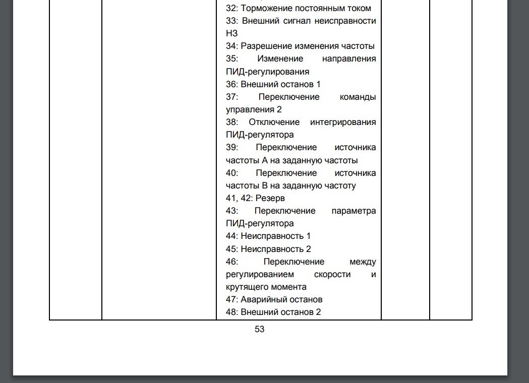

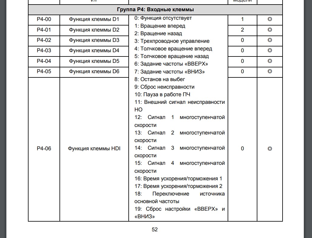

Пытаюсь настроить частотник от Славы. Пока нет нормального шпинделя 2,2 кВт балуюсь с обычным китайским GDZ 1.5 кВт.
Суть в чем: можно ли в настройках частотника как-то инвертировать сигнал, подаваемый на частотник?
Я пытаюсь реализовать функцию аварийного останова шпинделя через подачу на одну из клемм (допустим, на D3) сигнала (логической единицы, я так понимаю).
т.е. для клеммы D3
2017-12-07_201235.jpg (7210 просмотров) <a class='original' href='./download/file.php?id=126301&mode=view' target=_blank>Загрузить оригинал (148.48 КБ)</a>
в настройках выбираю параметр 47 (аварийный останов)
2017-12-07_201304.jpg (7210 просмотров) <a class='original' href='./download/file.php?id=126302&mode=view' target=_blank>Загрузить оригинал (104.71 КБ)</a>
При этом, при замыкании клеммы D3 на клемму COM срабатывает аварийный останов шпинделя.
А можно ли как то посредством настройки частотника сделать так, чтобы аварийный останов срабатывал при размыкании D3 и COM?
В моем случае в щите стоит магнитный контактор на два контакта, который замыкается при включении питания станка. Один контакт питает блок питания шаговиков, второй как раз задумывался для реализации аварийного останова. Т.е. нажали грибок e-stop, контактор разомкнулся, обесточился блок питания драйверов шаговиков и разорвался контакт D3 и COM, шпиндель аварийно остановился.
Можно вместо КМ-20 поставить промежуточное реле с нормально замкнутыми контактами, но его ж надо покупать... А то вдруг возможно реализовать задуманное посредством настроек частотника))

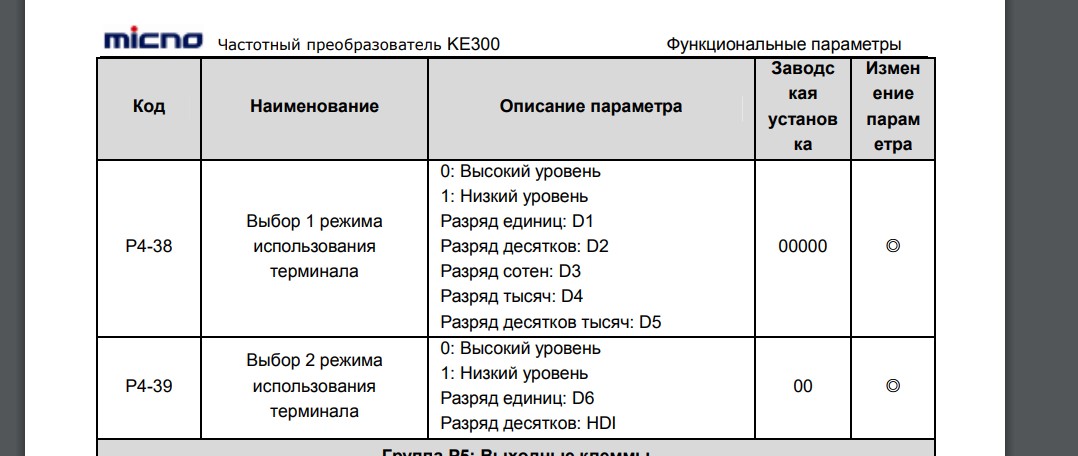

Сообщение Umnik »
Порылся в настройках и неожиданно наткнулся на ответ на свой вопрос))
Параметры Р4-38 и Р4-39 позволяют осуществить задуманное:
2017-12-07_204642.jpg (7207 просмотров) <a class='original' href='./download/file.php?id=126303&mode=view' target=_blank>Загрузить оригинал (86.7 КБ)</a>
Таким образом, в нашем случае (для клеммы D3) нужно в параметре Р4-38 установить 00100 (единица в разряде сотен означает срабатывание при низком уровне сигнала для D3, т.е. при его пропаже, что нам и требовалось).
